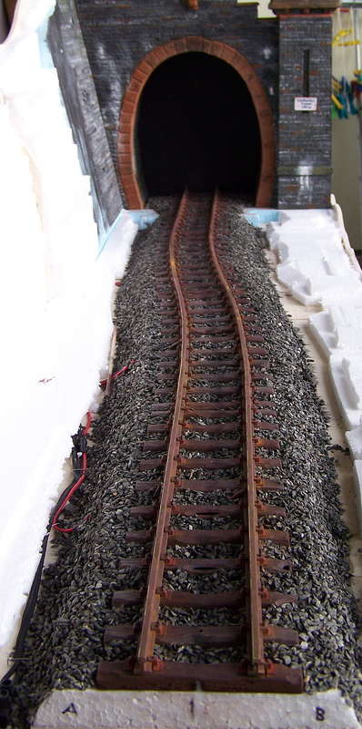

so nun hat der Gleisbautrupp es endlich geschafft, das erste Modul fertig zustellen.
Aartalbahn 03.02.2013 (Botanikus)
Blick vom Tunnel
Das Thema Einschottern habe ich ja schon beschrieben, was noch nicht ganz
gepasst hat, war das Rosten der Schienen.
Als Rostfarbe kam diesmal Lederbraun von Aqua-Color zu Einsatz.
Um das ganze noch zu verfeinern wurden die Schienen mit Rostpulver
aus eigener Herstellung eingepudert.
Die Herstellung von Rostpulver habe ich hier beschrieben.
fotos/showgallery.php?cat=8931&ppuser=4346
Wichtig ist es noch die Rostpigmente mit Mattlack zu fixieren.
Blick vom Tunnel

Aartalbahn 28.02.2013 (Botanikus)
Beim dem Moos handelt es sich um sehr feines Sägemehl.
Ich hoffe ich konnte dir helfen.
Herbert
