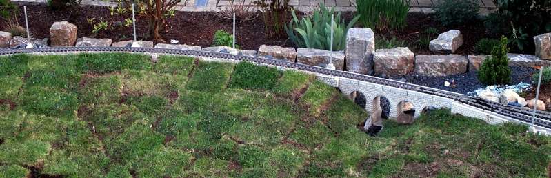

An der Brücke Seite Brig habe ich ebenfalls weitergearbeitet. Aus Mauerresten anderer Baustellen konnten noch einige Teile gewonnen werden. Somit stehen die kleinen Stützmauern um die Brücke herum nun und als nächster Schritt kann alles mit Rasen verpackt werden:
Tuchenbach_67 (furkabahn)
Joachim
furkabahn
Beiträge: 757
Wohnort: Tuchenbach
Re: Bahnhof Fiesch (Furka-Oberalp-Bahn)
Beitrag von furkabahn »
.........und grün:
Tuchenbach_68 (furkabahn)
jetzt fehlt in diesem Bauabschnitt nur noch der Fahrleitungsmast auf der rechten Seite der Brücke.

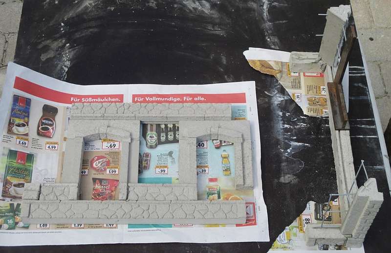

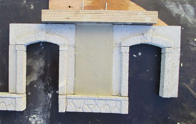

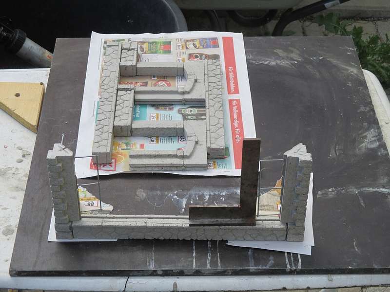

damit die Bodenplatte schaut ja recht leer aus, daher habe ich damit begonnen das Stationsgebäude zu bauen.
Erster Schritt war das Abnehmen der Originalmasse und Erstellen unzähliger Fotos.
Aus diesen Daten hat mir Daniel (Bergsteiger) ein paar tolle Gussformen gebaut, darin konnte ich Fensterstürze, Sockel und die Ecksteine giessen.
Wie immer bei seinen Teilen: so eine gute Qualität kenne ich sonst nirgendwoher!
Diese Teile werden dann mit zwei Komponentenmörtel verklebt, dann wird geschlalt und die Lücken ausgegossen. Und so langsam entsteht ein Gebäude..........

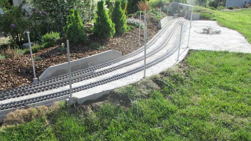

auch aussen geht es weiter, der Bahnsteig von Gleis 1 ist nun gegossen:
Tuchenbach_75 (furkabahn)
Nicht im Bild sichtbar. Auch der Signalsockel des Signals B ist nun montiert.
Die Stützmauer habe ich noch mit Dachpappe hinterlegt. Danach habe ich etwas anspruchsloses Steingartengrünzeugs gepflanzt und dann die Erde mit Rindenmuch abgedeckt. Somit sollte es dort bald vorbildentsprechend grün werden.

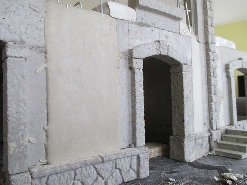

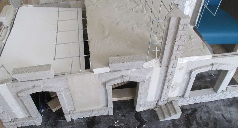

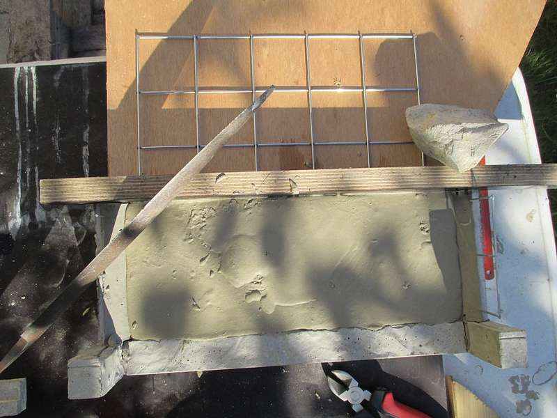

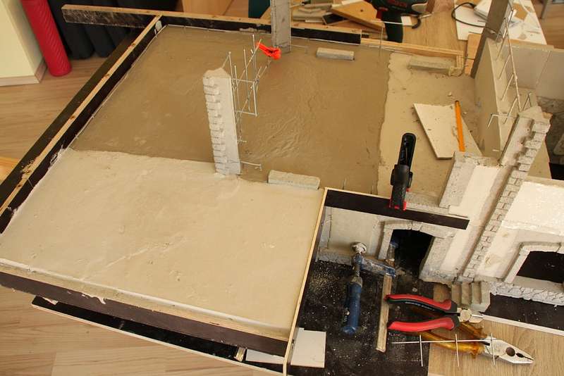

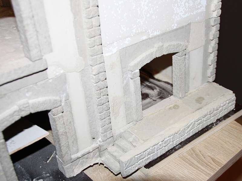

die Erdgeschossdecke und das Vordach konnte ich endlich fertigstellen. Damit ist der größte Guss erledigt :wink:
Als nächstes kann es dann mit dem Aufrichten der Wände der ersten Etage weitergehen.

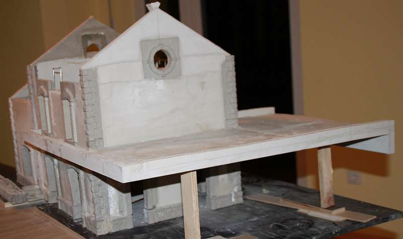

In der letzten Woche ist die erste Etage samt Giebelwänden gut gewachsen, zudem konnte ich die strassenseitige Güterrampe montieren:
Tuchenbach_81 (furkabahn)
Tuchenbach_82 (furkabahn)
Viel fehlt also nicht mehr bis der Bahnhof in den Garten kann :lol:
