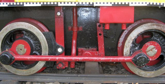

Nachdem ein anderes Bauprojekt fertiggestellt wurde, geht es jetzt hier mit der Bremse weiter. Ich möchte gerne die Feststellbremse nachbilden.
Beim Original befindet sich der Feststellhebel rechts im Führerhaus, von wo aus ein Gestänge mit mehreren Umlenkhebeln auf die Bremsbacken wirkt.
So sieht das beim Vorbild aus:

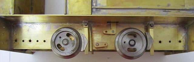

Die Umlenkhebel auf der rechten Seite, habe ich aus 2mm Messing gesägt und gefeilt. Dann wurden von hinten Messing-Stellringe aufgelötet, um die Hebel auf der Welle zu befestigen. Die Halterungen der Bremsklötze entstanden aus Messingprofilen.
In der Bastelkiste fand ich noch Bremsklötze aus Weißmetall, die testweise aufgesteckt wurden. Die passen eigentlich ganz gut aber welche aus Kunststoff wären mir lieber.
Die Lok wird selbst keinen Schienenstrom benötigen aber ich möchte verhindern, daß über die Bremsanlage eventuell ein Kurzschluß verursacht werden könnte. Man weiß ja nie, wo man mal als Gast unterwegs ist. Alternativ könnte ich dünne Kunststoffstreifen aufkleben.

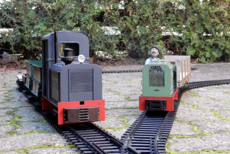

nach sechseinhalb Jahren ist die OMZ117 jetzt auch endlich fertig.
Die Lok ist mein ersten Modell im Maßstab 1:13 - deshalb habe ich "etwas" länger gebraucht. :D
Hier noch ein kleiner Ausflug auf der Terrasse: https://youtu.be/UbPb2N3whzc
Damit ist dieser Baubericht beendet. Vielen Dank für Euer Interesse. :)

darf ich noch tippen, daß ich beide Loks sehr gelungen finde, auch wenn der Baubericht beendet ist?
