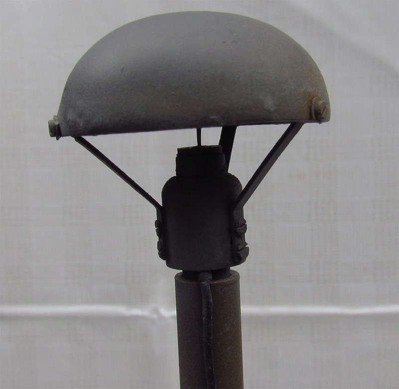

Hallo Klaus,schaue Dein eigenes eingestellte Foto an.
Da sieht man es ganz deutlich,es sind 3 Rundstreben die an den Nietenden flach gedrückt sind.

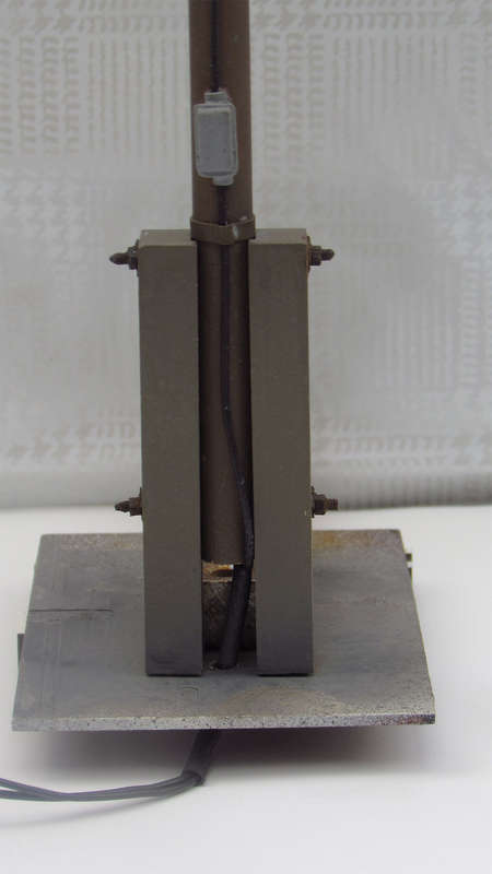

Hallo, dank der vielen Bilder vom Original, die mir IBT (Michael) gemailt hat ( vielen Dank dafür)habe ich z.B. festgestellt, dass die Stützen von der Glocke zum Schirm am Schirm und an der Glocke mit Schlitzschrauben befestigt sind. Ich hoffe, morgen bringt die Post die 1 mm Zylinder- Schlitzschrauben, incl. Muttern und Unterlegscheiben.

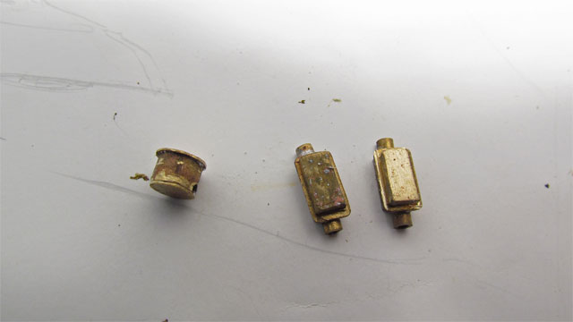

Ganz untätig war ich den den letzten Tagen nicht. Ich habe die Schaltkästen und die Dosen für den Mast gebaut.
10 Lampen habe ich im Auftrag. Wenn jemand Interesse an den Lampen hat, kann er mir gern eine PN schicken. Die Lampen sind für Innen- und Außenbetrieb geeignet. Höhe 450 mm.
Schaltkasten_Dose (Klaus)

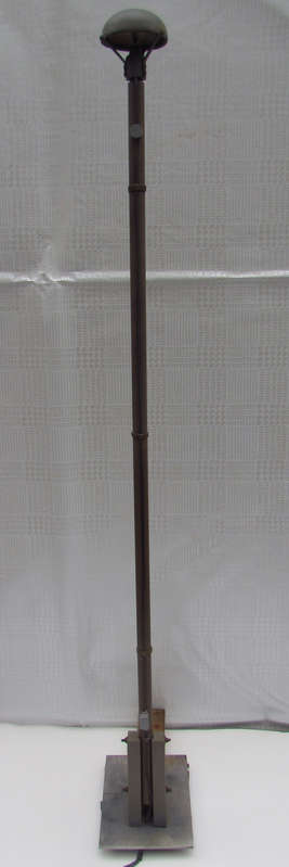

Hallo, es hat doch etwas gedauert aber nun ist die neue Lampe fertig. Sie ist im Maßstab 1:22,5- Gesamthöhe 450 mm, Schirm 32 x 12 mm, Steckbirne 24 V. Die Lampe kann draußen und auf Innenanlagen aufgestellt werden. ich werde jetzt noch 10 Stück bauen. Wenn also jemand an dieser Art Lampe interessiert ist- gerne, mir ist es egal, ob ich 10 oder 20 Einzelteile zusschneide, fräse, löte, spritze.
Schüssel_Glocke_Farbe (Klaus)
Mastschuhe_Farbe (Klaus)
Totale_fertig (Klaus)
Re: Salatschüssellampe
Die erste sah ohne Schlitzschrauben besser aus
Ich weis mann sieht es eh auf die Entfernung nicht, aber auch nicht Höhe/Breite der Schüssel
Ja aber ist es DasKlaus hat geschrieben:Hallo, es hat doch etwas gedauert aber nun ist die neue Lampe fertig....

stimmt, die Schlitzschrauben sind zu groß. Ich habe aber Schlitzschrauben mit kleinerem Kopf nirgends gefunden. An der Schüssel sind sie ok. An der Glocke werde ich wieder Niete verwenden. ( das Bild wurde übrigens aus 10 cm Entfernung gemacht)

Hallo, die Schlitzschrauben habe ich weg gelassen und dafür Niete verwendet. So sieht es gefälliger aus. Die erste Serie von 20 Stück ist raus und weg. Da ich noch einige Nachfragen bekommen habe, hier noch einmal mein Angebot: biete maßstäbliche "Salatschüssellampe" aus MS in Holzmastoptik.
