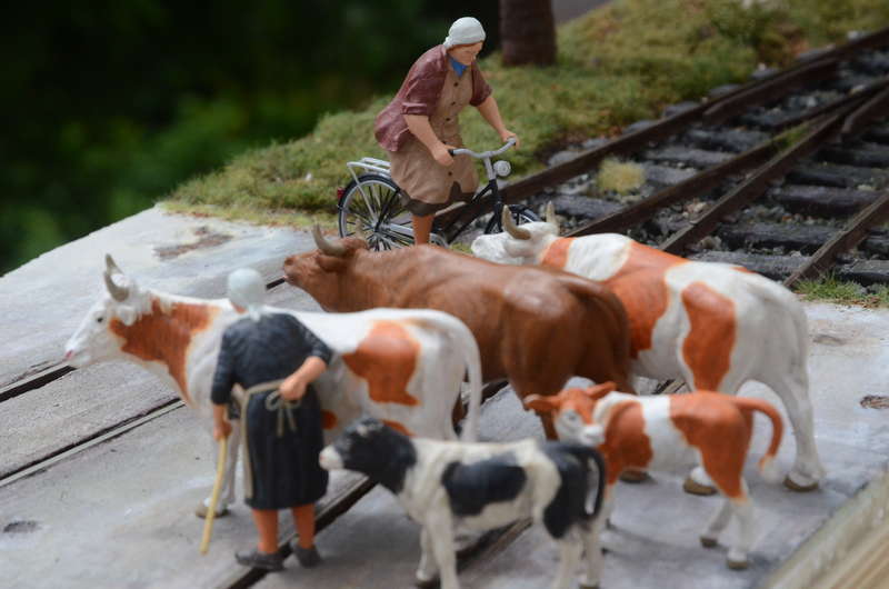

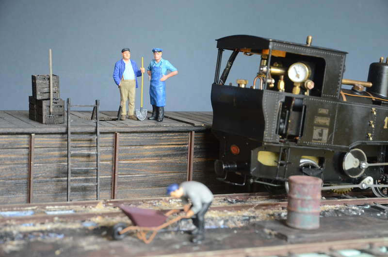

Beiträge: 1717

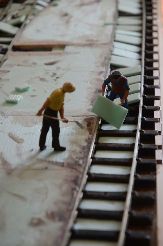

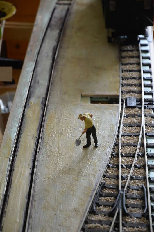

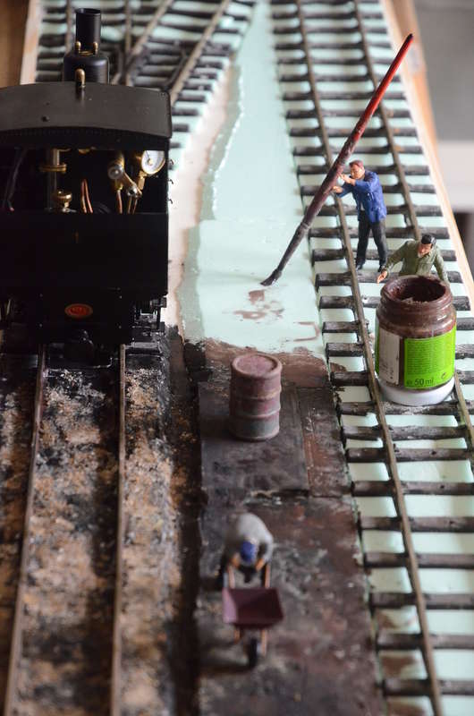

Tja,
da meine Preiserlein nicht in der Gewerkschaft sind, müssen sie auch
Feiertags ran....ohne Zulagen !Mir ist das natürlich nicht unrecht
(0riginal schwäbische Doppelverneinung) , und ich schau interessiert zu...

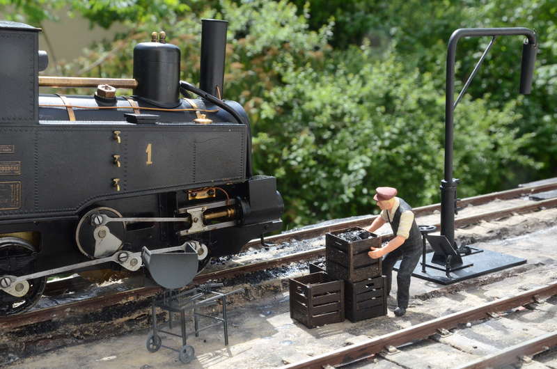

Die Bekohlung braucht natürlich auch noch ein paar "Falten".
Allerdings hat das letzte Bild absolut keinen Bezug zur Realität :
EINER arbeitet und ZWEI schauen zu !!:wink:
zurückgelehnte Grüße

Moin Tobias,
schöne neue Detailarbeiten, die du deiner Zahnradbahn gönnst.

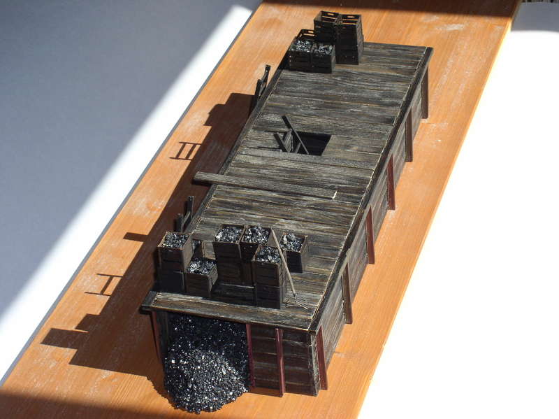

Sind die Kohlenkistchen selbst gezimmert??
Grüsse Jörg

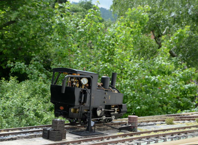

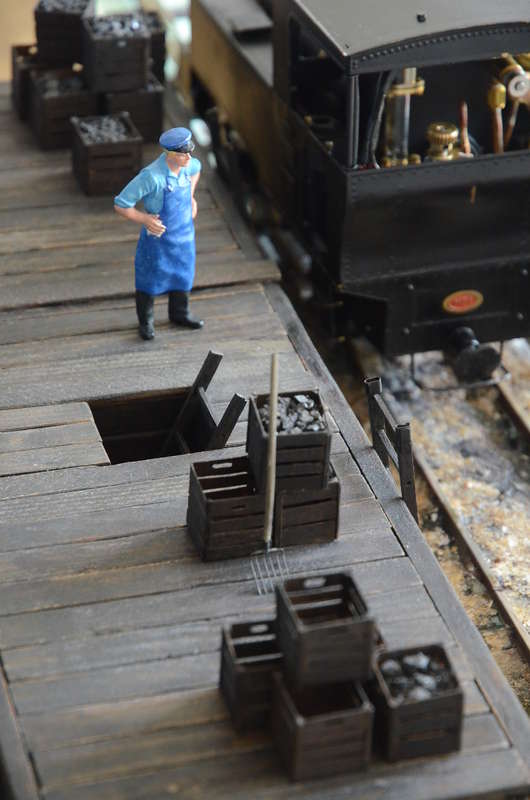

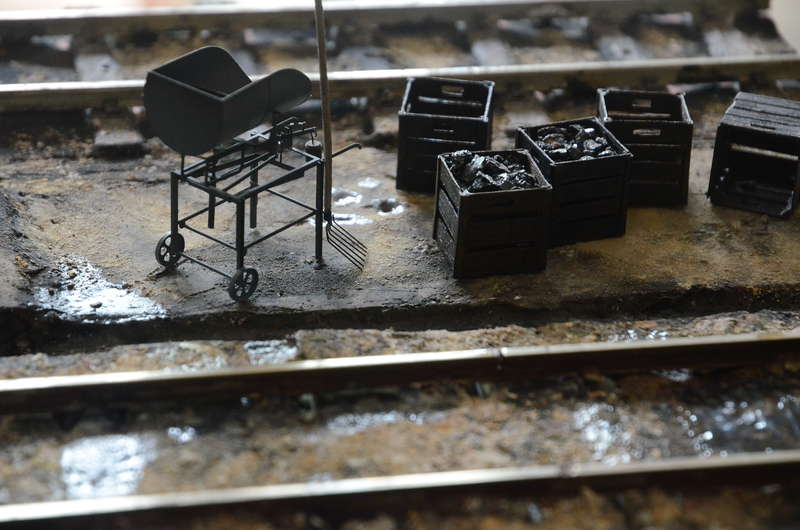

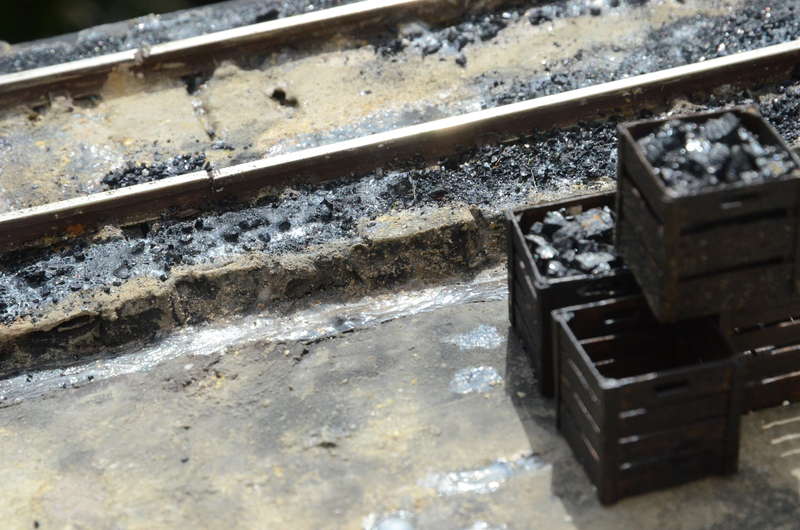

Beiträge: 1717
,,,danke Jörg,
mit dem Kleinsten,den Kohlekisten, hatte ich den Bau der Bahn begonnen.
(Waage und Gabel sind von Ex NPT)
miniaturisierte Grüße
fertiger Kohlebansen (T 20)
DSC_9669 (T 20)

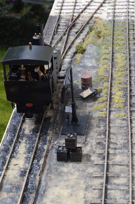

Beiträge: 1717

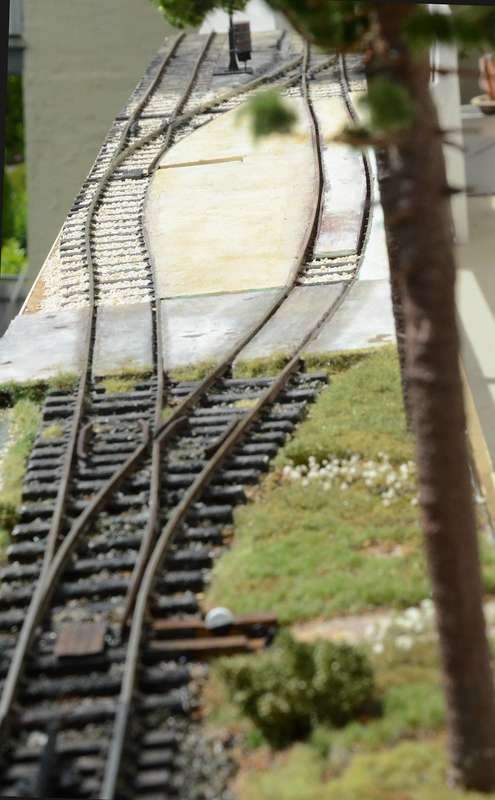

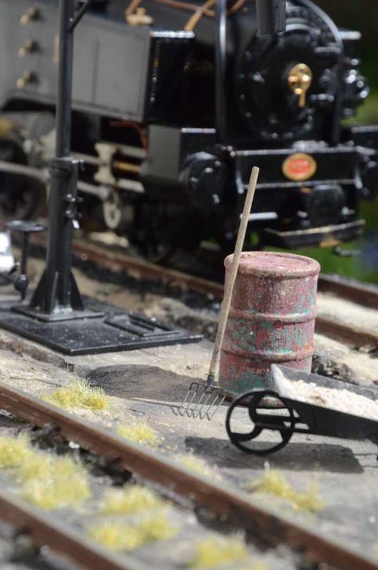

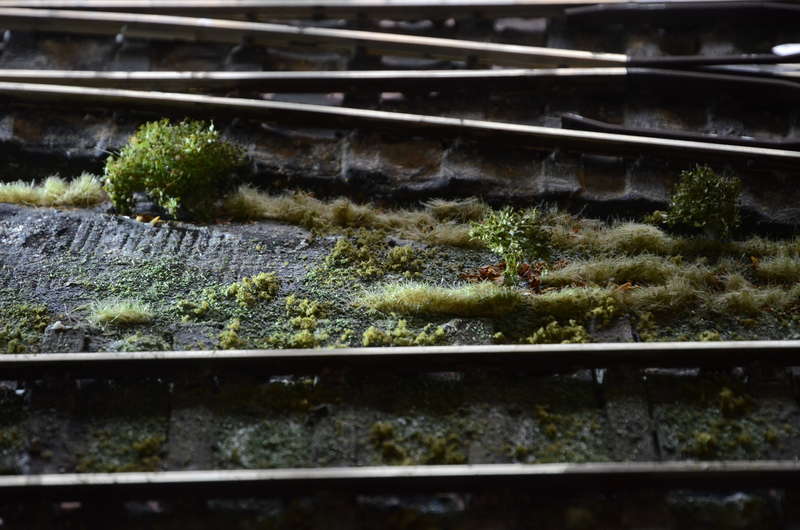

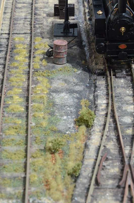

...und auch am Bw macht sich das erste Grün breit...
gepflanzte Grüße
DSC_9697 (T 20)
DSC_9712 (T 20)

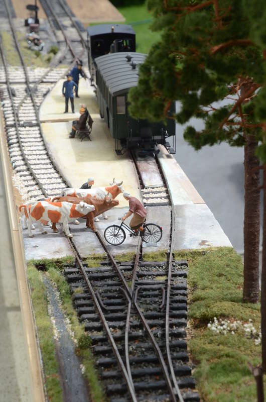

Beiträge: 1717
Danke Marco , ich gestehe,daß ich Dich gern infizieren möchte, damit Du mal
was dazu baust... :wink: Je mehr Fahrer,desto größer der Spaß !

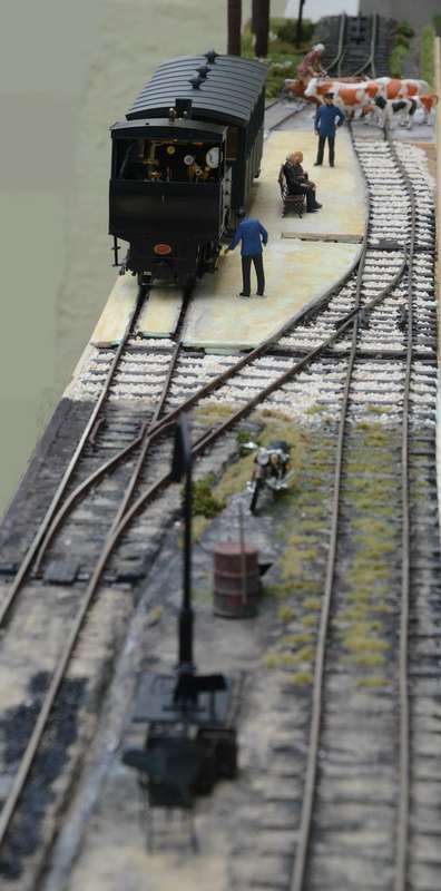

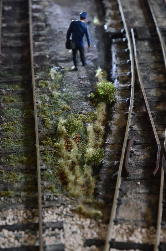

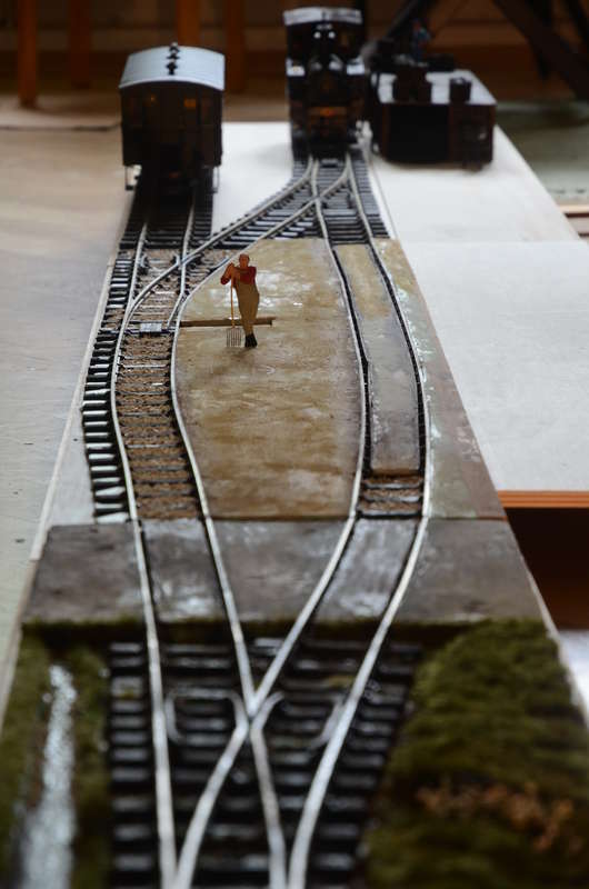

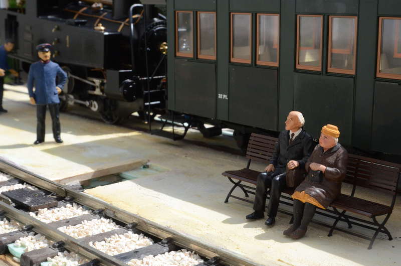

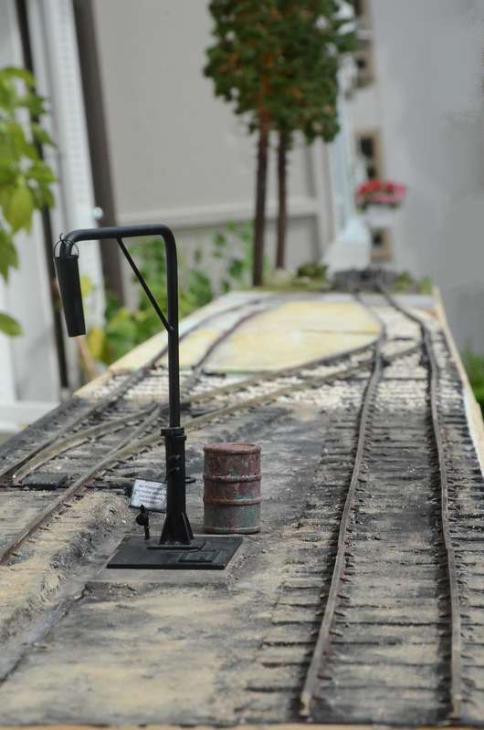

Die Bhfsgleise sind alle verlegt, es fehlt teilweise die Gestaltung und natürlich
die ganzen Hochbauten,wie Bahnhof ,Lokschuppen etc.Jetzt fehlt oben noch
ein kleiner Übergang in die Gerade, dann ist die Zacke gleismäßig fertig.
So sind halt aus gedachten 12 m doch 17,70 m geworden. Das passt
definitiv nicht mehr auf den Balkon und ich werde noch eine kleine Ausführung

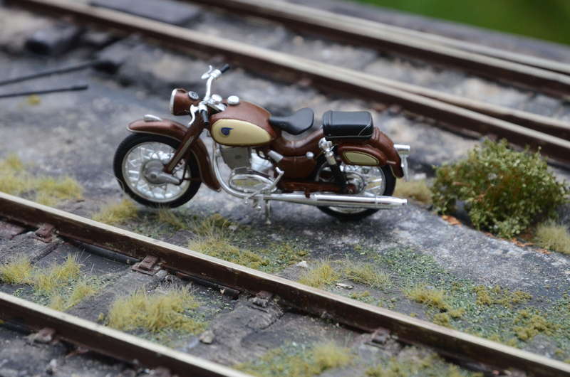

ohne die Ausweiche überlegen.Noch ein paar Bilder vom Bahnhof , dabei mach ich
nochmal Werbung für die schönen Modelle von IXO, hier die NSU Fox als Beispiel.
Ländliche Grüße
Achenseebahn Kunden (T 20)

Hallo Tobias
Wird langsam Zeit, dass man die Gleise mit Atrazin oder sonst einem ordentlichen Unkrautvertilger behandelt, Gewässerschutz hin oder her. Das Grünzeugs destabilisiert sonst noch das ganze Schotterbett. :)
Einfach grossartig, Deine Zacke. Finescale vom feinsten! Ich staune bloss noch.
Gruss, Peter
