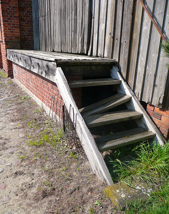

Auf unser Ostertour kam ich mal wieder an dem Alten Schuppen vorbei und hielt an, um ein paar Details vom Anbau zu fotografieren.
Alter_Lagerschuppen_083 (fspg2)
Alter_Lagerschuppen_086 (fspg2)

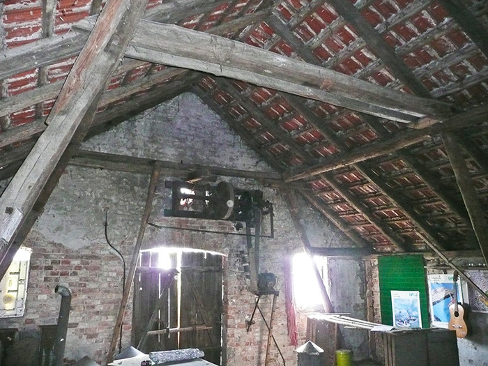

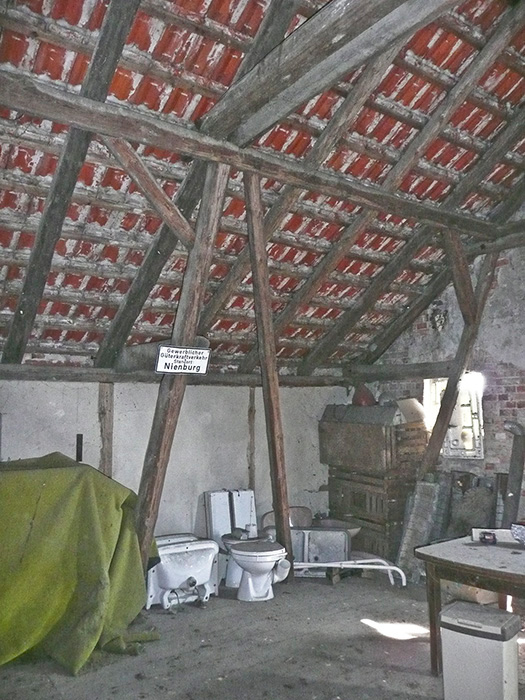

Ein glücklicher Zufall wollte es, dass der Besitzer gerade angefahren kam, so dass ich ihn um nähere Infos zu dem alten Gebäude ausfragen konnte.
Der Schuppen ist um 1900 herum erbaut worden und diente bis nach dem 2.Weltkrieg als Mühle, später als genossenschaftlicher Landhandel mit Lager.
Als ich dann noch im Innern des Schuppen fotografieren durfte, war für mich Ostern perfekt.

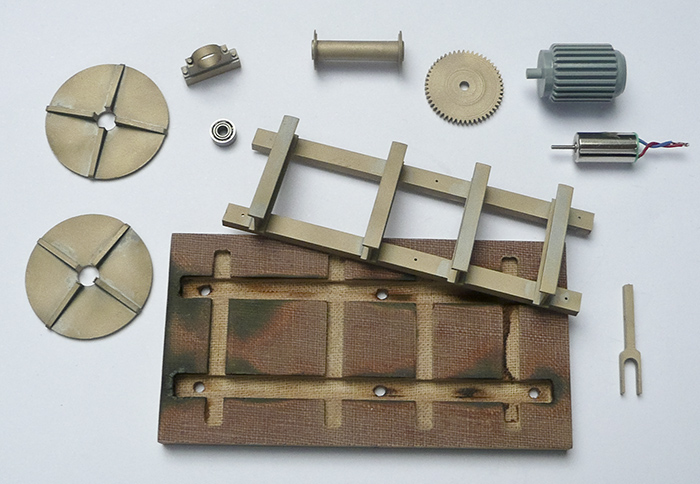

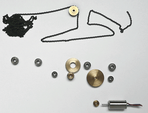

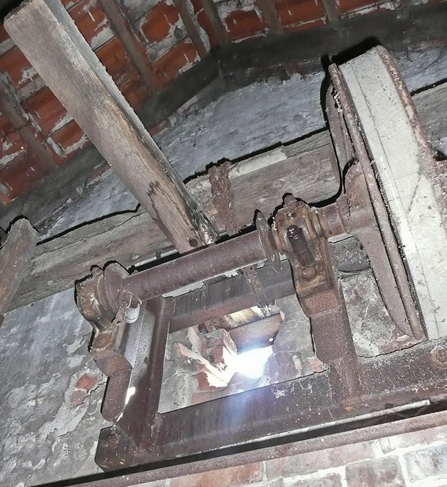

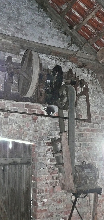

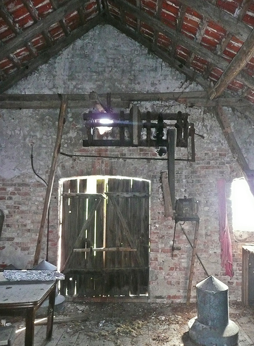

Ein Detail hat es mir besonders angetan: der Antrieb des Kettenzuges, der über einen Transmissionsriemen von einem Elektromotor angetrieben wurde.
Alter_Lagerschuppen_094 (fspg2)
Alter_Lagerschuppen_095 (fspg2)
Alleine die Dimension der Kupplung und deren abenteuerlichem Betätigungshebel können mich begeistern - mal sehen, wie ich das umsetze. Einige Einzelteile habe ich dafür schon in meiner Grabbelkiste entdeckt:

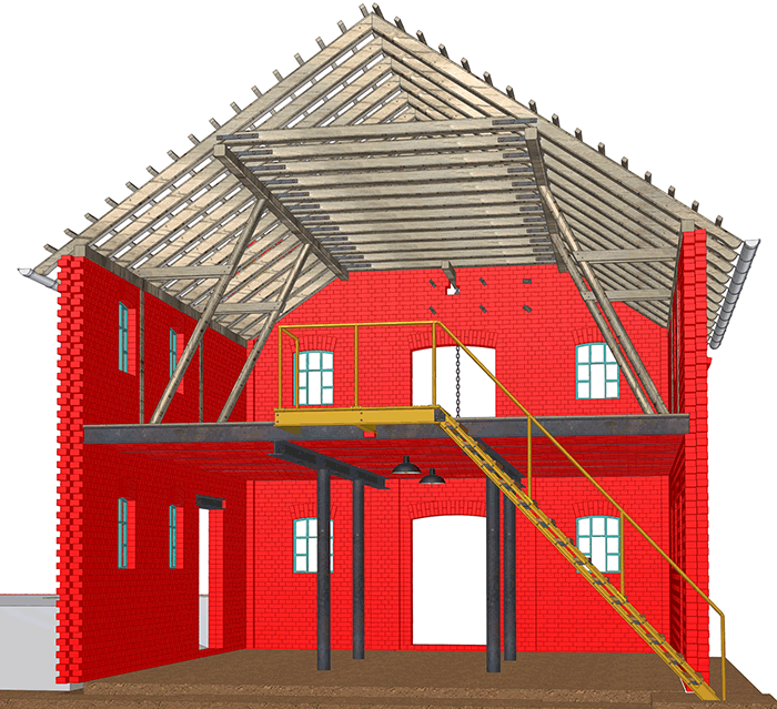

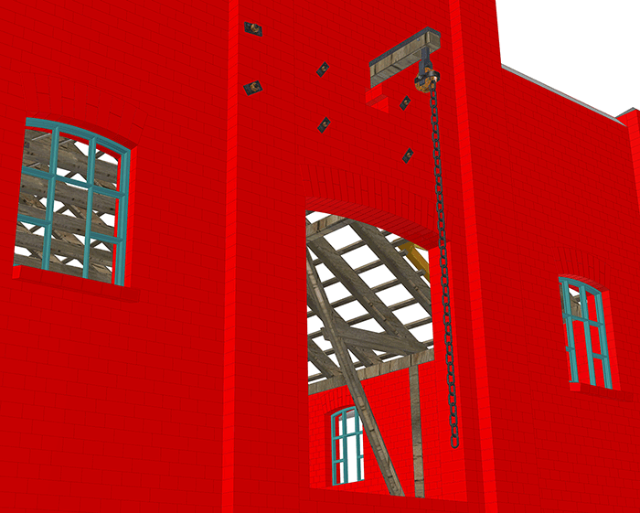

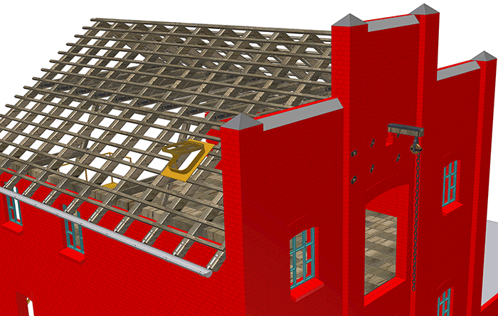

Ich hatte zwar in der Woche zuvor den Dachstuhl schon gezeichnet und von einem befreundeten Architekten (nach genauer Buchbefragung) das o.k. bekommen: So könnte es gewesen sein....
Aber mit den jetzt vorliegenden Fotos wurde der Dachstuhl abgewandelt. Es ist jetzt zwar nicht das Original, ebensowenig wie die Zwischendecke... mein Schuppen ist eben zwischenzeitlich modernisiert worden und den örtlichen Gegebenheiten meines Lagers angepasst worden.
Alter_Lagerschuppen_096 (fspg2)
Alter_Lagerschuppen_097 (fspg2)
Alter_Lagerschuppen_098 (fspg2)
Ein paar Stützbalken werden in der Umsetzung noch ergänzt.

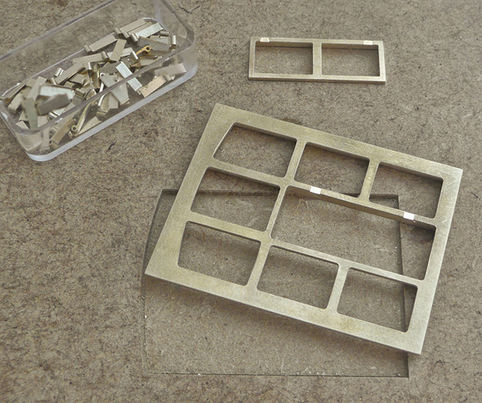

Die Fensterrahmen haben zwischenzeitlich mit Hilfe einer Lehre Vertiefungen für eine passgenaue Montage der Scharniere bekommen:
Alter_Lagerschuppen_100 (fspg2)
Proberahmen mit zu großen Eckradien (hier noch 1mm)

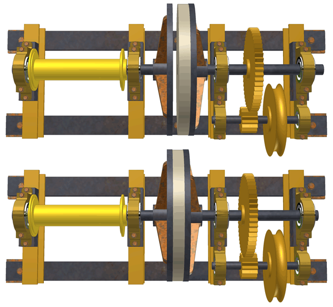

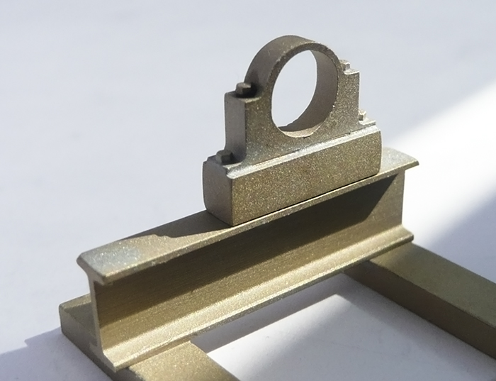

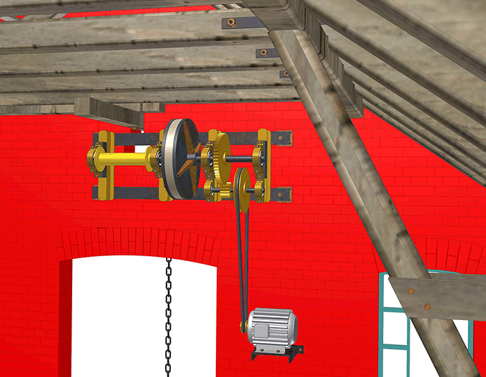

auch wenn es momentan etwas ruhiger geworden ist, ging es ein klein wenig weiter. Für den Kran wird es einen funktionierenden Antrieb geben - auch wenn man ihn im Inneren des Schuppens nicht wirklich im Vordergrund hat:
Alter_Lagerschuppen_102 (fspg2)
Alter_Lagerschuppen_103 (fspg2)
Alter_Lagerschuppen_104 (fspg2)
Alter_Lagerschuppen_105 (fspg2)
Es sind gerade die kleinen Details, die doch die Zeit fressen :wink:
... aber mir doch auch Spaß machen :lol:

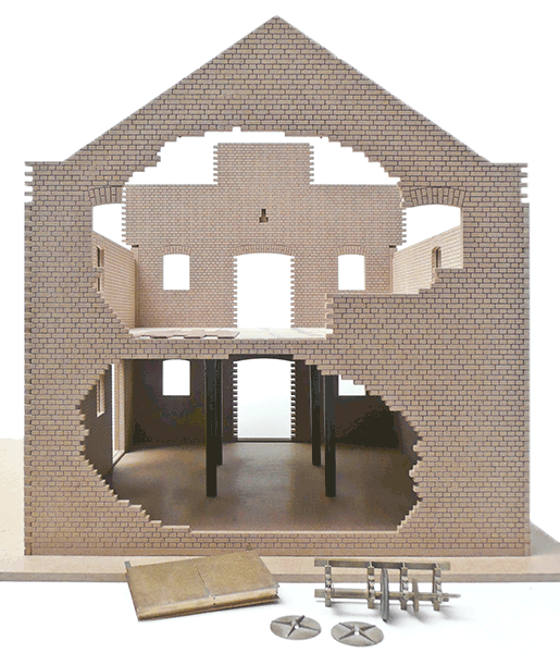

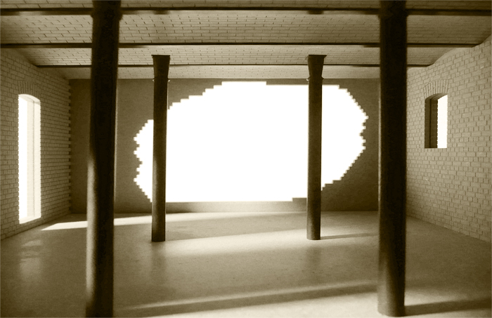

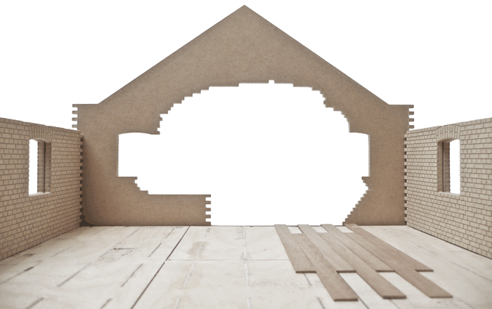

damit die kleinen Details im Innern des Schuppens in Zukunft auch sichtbar sind, habe ich in der Rückwand ein paar Steine "vergessen" zu mauern:
Alter_Lagerschuppen_106 (fspg2)
Durch diese großen Montagelöcher lässt sich auch leichter die Inneneinrichtung einbauen. So muss nicht jedes mal das Dach oder den Boden demontiert werden, wenn ich einmal nachträglich etwas ändern möchte.
Alter_Lagerschuppen_107 (fspg2)
Hier fehlen noch die Doppel-T-Längsträger!
Alter_Lagerschuppen_108 (fspg2)
Jetzt muss nur noch die Innenseite der Rückwand ausgefräst werden, danach muss ich alle Fugen der Fenster- und Türöffnungen nachfeilen - eine Arbeit, vor der ich mich bislang ein wenig gedrückt habe. Jedoch wird jetzt kein Weg mehr daran vorbeiführen, da ich sonst nicht mit dem Grundieren beginnen kann.
Reine Fräszeit aller Mauerplatten wird am Ende bei etwa 86 Stunden liegen!

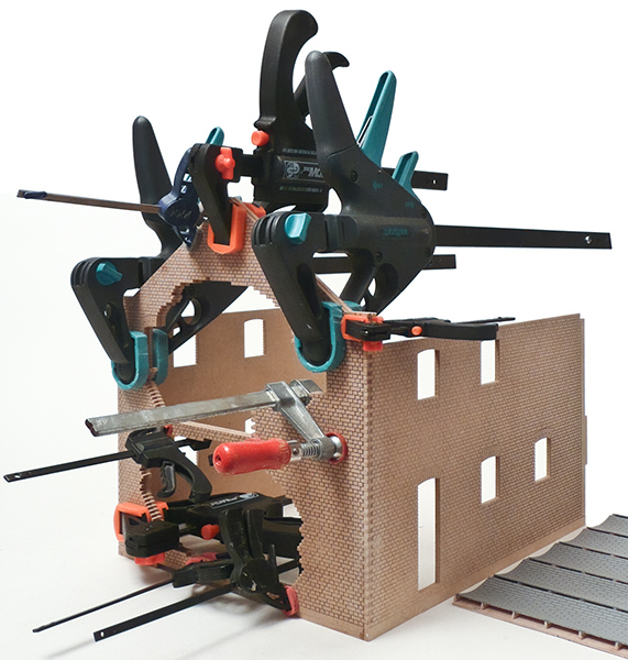

nachdem jetzt alle Mauerteile ausgefräst sind, konnte ich heute endlich mit dem Zusammenkleben der ersten Teile beginnen. Dabei wird es eine äußere und eine innere Einheit geben, die wie zwei Schuhkartons (die allerdings nur drei Seiten haben - jeweils Front- oder Rückseite offen) ineinander gesteckt werden, um die Fenster nachträglich noch zu montieren.
Außen habe ich mit der Rückwand und den beiden Seitenwänden eine U-Form zusammengesteckt und mit verdünntem Weißleim verklebt. Durch Einstecken der Wandteile in das entsprechend ausgefräste Grundbrett erhielt ich die Rechtwinkligkeit. Nach zwanzig Minuten Trocknungszeit war alles bombenfest und es folgte das passgenaue Verkleben der rückseitigen Innen- mit der Aussenwand.
Alter_Lagerschuppen_109 (fspg2)

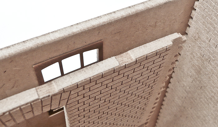

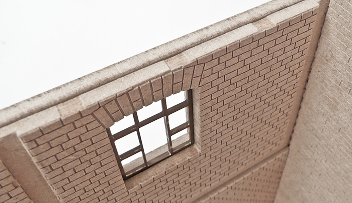

Auf den beiden folgenden Bildern seht Ihr das in die Außenwand eingesetzte Fenster und die Verzahnung der seitlichen Innenwand vor und nach der Montage.
Alter_Lagerschuppen_110 (fspg2)
Die im Mauerwerk angebrachten senkrechten 2mm tiefen Nuten dienen Holzbalkenatrappen, die die Diagonalvertstrebungen stützen. In die untere waagerechte Nut wird die Kappendecke eingeschoben.
Alter_Lagerschuppen_111 (fspg2)

Hallo Frithjof,
hoffentlich komme ich nicht zu spät. Weissleim der austritt nimmt später keine
Farbe an. Beim verleimen mit Weissleim immer einen feuchten Lappen parat
halten und überschüssigen Leim sofort abwischen.
Ansonsten wie immer eine tolle Berichterstattung.
Ich hoffe ,das die Alterung nicht länger dauert wie das Fräsen.
