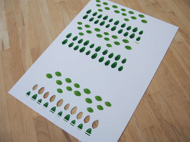

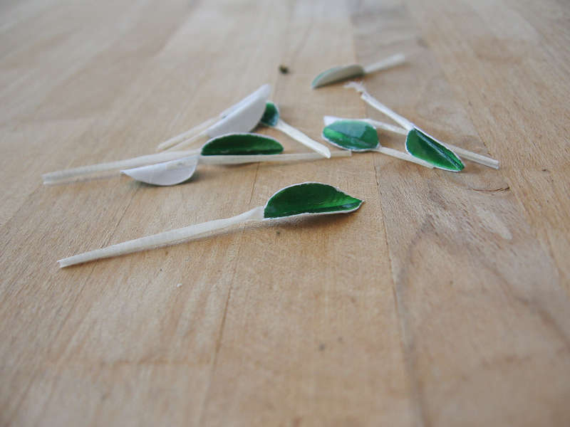

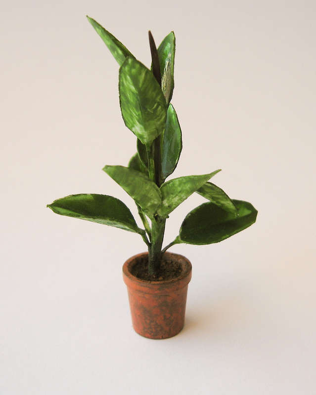

Hier das Making Of:
Man suche sich Aufnahmen der Blätter, skaliere sie auf die benötigte Größe und drucke sie auf Glossy-Paper aus.
Alsdann schneide man sie aus, klebe ein Stück gefalztes und gummiertes Zigarettenpapier mit etwas Spucke als Blattscheide an, tränke das Ganze mit Sekundenkleber, schneide die Blattscheiden auf das gewünschte Maß herunter und verklebe das an einem am oberen Ende zugespitzten Eisendraht (das erreicht man z.B. durch Rundlutschen. Abschleifen auf dem Schleifteller geht aber auch). Anschließend mit seidenmatter Acrylfarbe unter Nutzung der Pinselspuren die Blattunterseiten und -kanten färben, den Sproß noch etwas mit roter Wasserfärbe tönen ...
... und fertig ist der Ficus.
Am Topf und der Erde wird noch etwas nachcoloriert. Und ja, die Blätter schneide ich nächstes Mal mit der Nagelschere aus; das wird runder als mit dem Cutter. Wenn's ein nächstes Mal gibt.

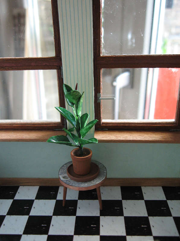

Vielen Dank, Marcel. Sollte ich den Ficus nochmal angehen, würde ich von vornherein möglichst dünnes Glossypapier verwenden. Ich habe zwar die Schnittkanten anschließend nochmal mit der Brieföffnerschneide geplättet, aber neben den eckigen Schnittstellen fallen mir die Blattstärken auf.

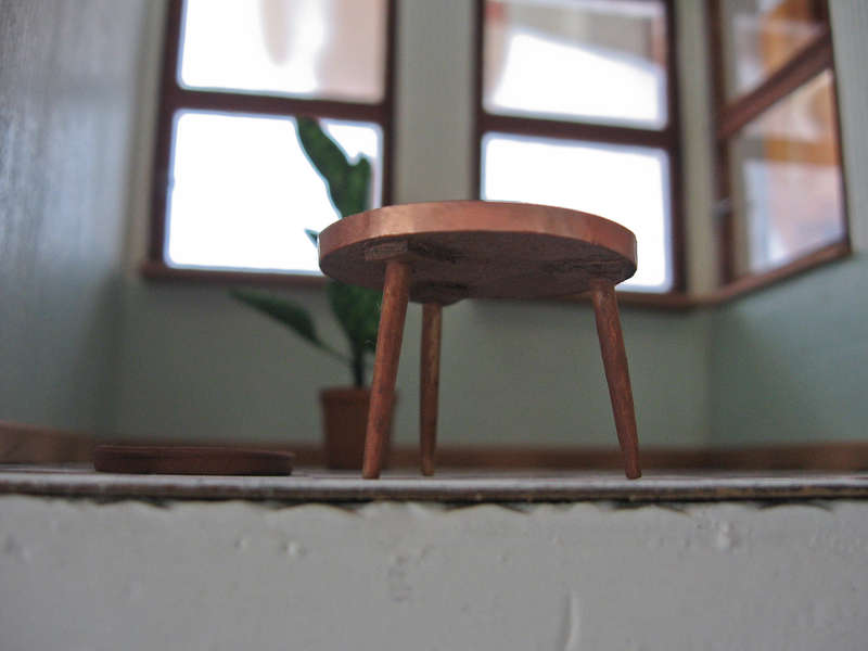

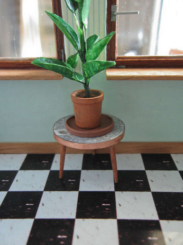

Erstmal gab's jetzt aber einen Untersetzer und ein Tischchen:
Und die gute alte Resopalplatte mal ohne Tischschmuck:
Und wer das anstößig findet, braucht ja nicht hinzuschauen:

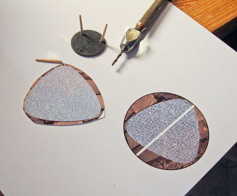

Und so ist's entstanden: Tischplatte aus Karton mit Sekundenkleber tränken, Löcher bohren. Zahnstocher auf dem Schleifteller verjüngen und ablängen. Verstärkungsplättchen schneiden und bohren. Geeignete Tischplatte recherchieren, im Photoshop entzerren und ausdrucken. Ausdruck, Kartonteile und Beine mit Sekundenkleber verkleben und tränken. Einen Streifen selbstklebende Kupferfolie auf die Kante setzen. Nochmal mit Sekundenkleber fixieren. Schleifen; wenn man's zu gut meint, entstehen so schöne Fehlstellen wie beim Original. Beine und Tischunterseite braun streichen. Alles, inklusive Tischplatte, mit weißer Schuhcreme einreiben.

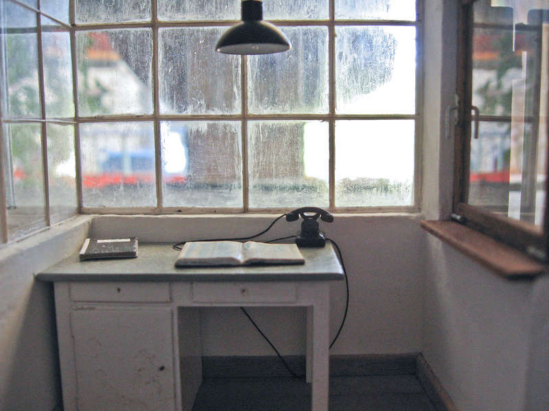

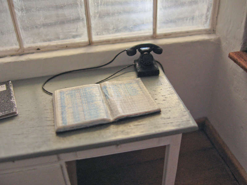

Aufnahmen des Telefons in der Pförtnerloge möchte ich Euch nicht vorenthalten.
Immer noch nicht besser. Wir arbeiten daran.

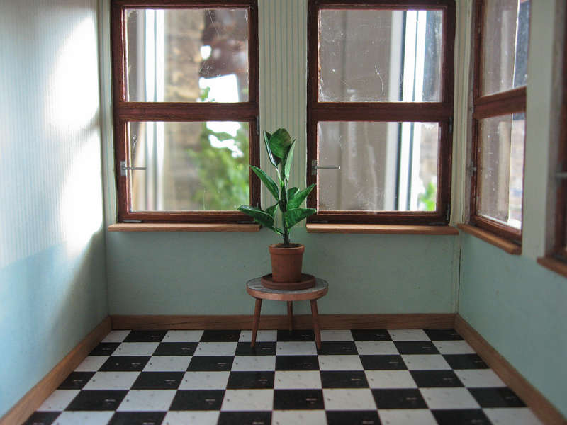

Sieht prima aus. Ich mag die Pflanze mit den Blättern, auch der Tisch ist toll geworden. Schöner Baubericht. Wie ist der Blumentopf entstanden?
Bei dem karierten Boden würde mich bei der hier gezeigten Schöpfungshöhe allerdings stören, dass sich die Muster auf den weißen und schwarzen Flächen wiederholen. Bei alten Linoleumfliesen wiederholt sich nichts in der zufälligen Maserung.

MvM hat geschrieben:Bei dem karierten Boden würde mich bei der hier gezeigten Schöpfungshöhe allerdings stören, dass sich die Muster auf den weißen und schwarzen Flächen wiederholen. Bei alten Linoleumfliesen wiederholt sich nichts in der zufälligen Maserung.
Du hast Recht. Nicht nur, dass sich das Muster nicht wiederholt - es gibt auch kein weißes Linoleum; als Naturprodukt war das eher ein lichtes Grau. Dazu kommt noch der leichte Rotschimmer, der im anderen Stockwerk nicht auftrat. Dort hatte ich die Ausdrucke einige Zeit (Tage, Wochen) trocknen lassen, bevor ich sie verarbeitet habe. Im oberen Stockwerk sollte es schnell gehen ...
Mal schauen, ob sich da noch etwas machen lässt.
