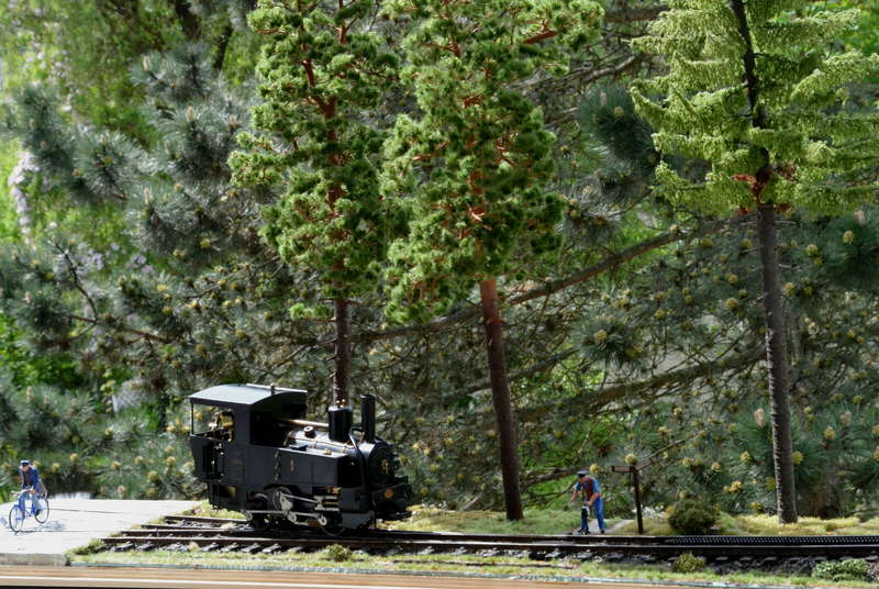

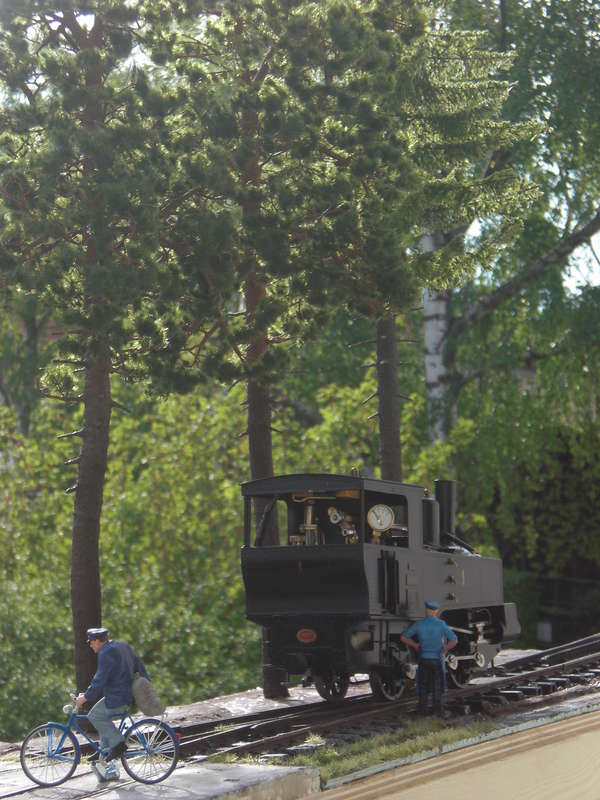

Das Personal schaut schon mal nach Vorne....
visionäre Grüße

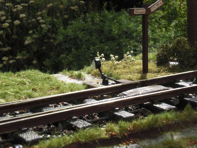

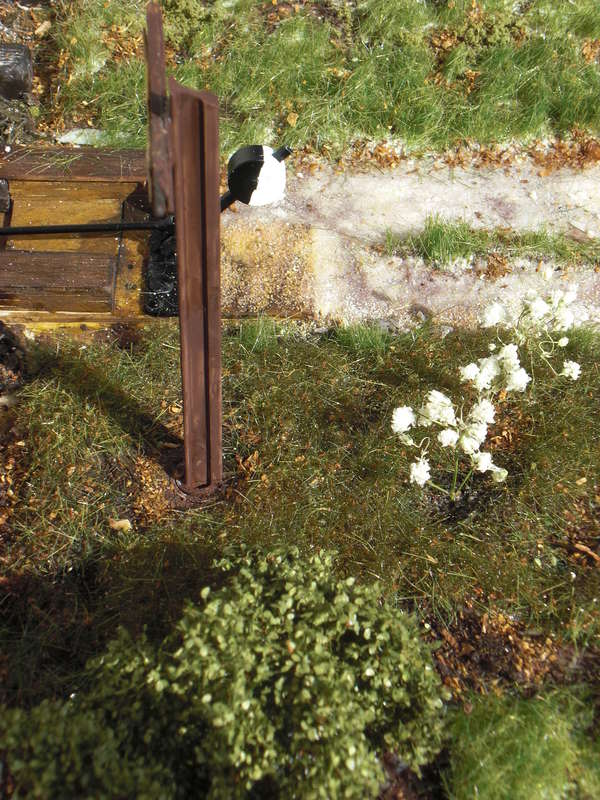

Der Anzeiger war etwas zu niedrig geraten, deshalb ist er gewachsen.
Und auch auf der Zacke ist der Frühling da !
ersprießliche Grüße

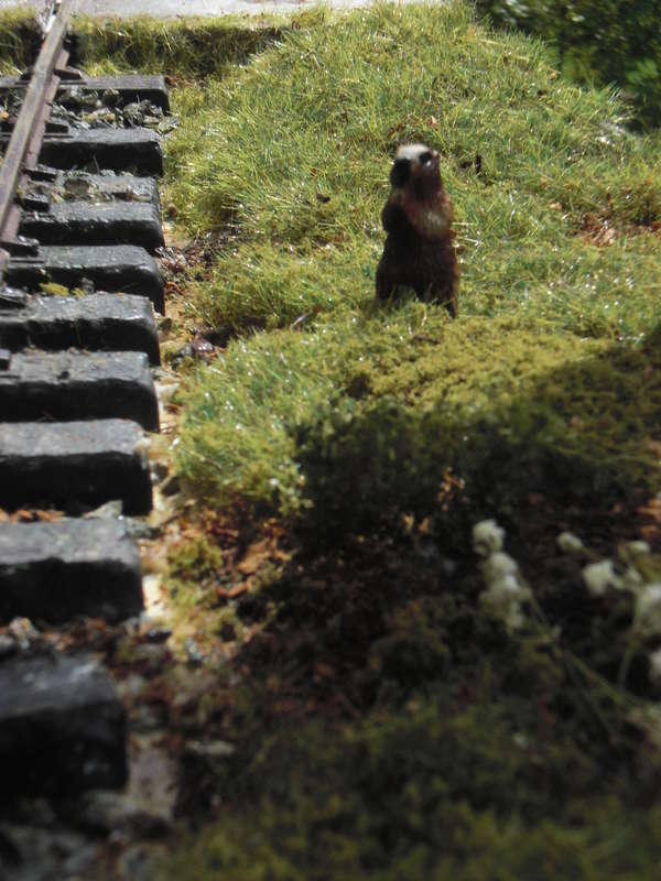

Natürlich mußten die ersten Murmelis gleich mal abchecken,
ob das ins Revier eingemeindet werden kann.

Bild Nr 001 ist mal wieder ein typisches Bild von Dir :respekt:
Dein Modul verschmilzt fast mit dem Hintergrund, leider sieht man am unteren Ende deinen Modulrahmen.
:ideadev: Wenn du den Rahmen auch noch farblich anpasst, würde es mir kaum mehr auffallen. Die 2 SPAX habe sich ja schon vom Acker gemacht :lol:
Freue mich wie immer auf neue Bilder von Dir :wink:

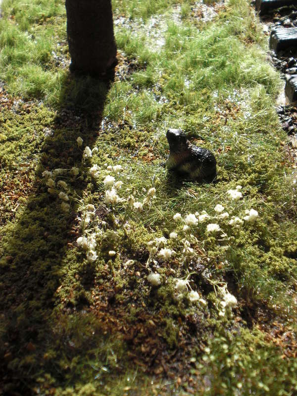

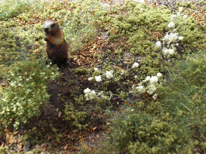

das blüht ja wunderprächtig auf deiner Zacke! Verrätst du uns auch wie das entzückende Grünzeug entstanden ist? Dann blüht es bald bestimmt noch an vielen Anderen Ecken und Kanten :wink:

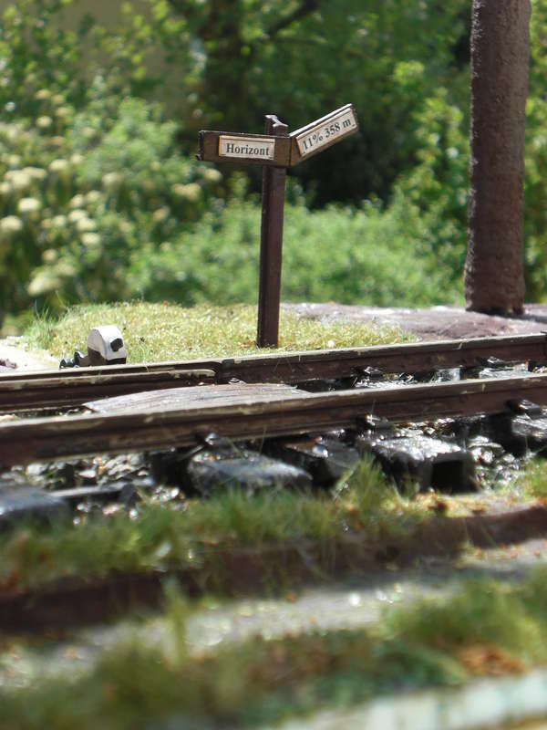

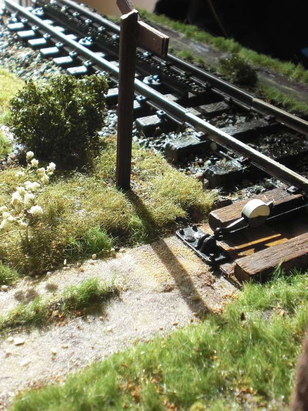

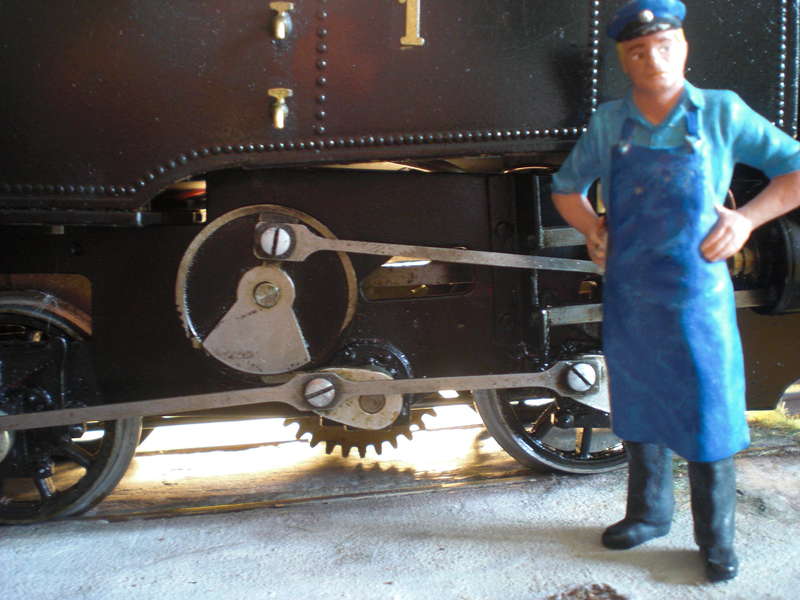

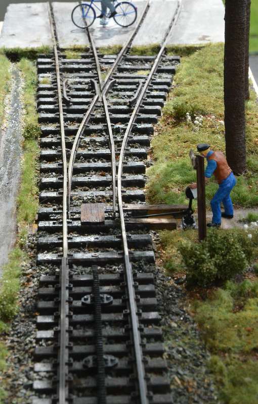

tolle Bilder. Daran habe ich mich inzwischen gewöhnt. Stutzig macht mich aber die Weiche und der anschliessende Uebergang. Wie willst Du dort weiterfahren ? fragt sich

die Achensee Loks laufen auch normal im Adhäsionsbetrieb ohne Zahnradeingriff , und die Zahnstange steht ja 2,5mm über Schienenoberkante , so daß das Zahnrad nicht an Weichen oder Übergängen anstößt .

Beiträge: 1672
Ich danke Euch, Roland, Basti und Giovanni !
Ralph hat das Wesentliche schon bemerkt.Man muß sich natürlich im klaren sein,
daß die LGB Zahnstange unmaßstäblich ist. So kann man beruhigt BÜs bauen,
ohne Ärger zu haben, es wäre ja sonst für die meisten Käufer von Zahnradloks
sehr ärgerlich gewesen,da meistens ja im Mischbetrieb gefahren wird.
Giovannis Bedenken hatte ich aber dann schon, als ich die Bhfsmodule anfing
und das Code 250 Gleis von Peco dazu verlegt habe, daß ich sehr schätze .
(Aber die Strecke mit Peco Gleis zu verlegen und in alle Schwellen eine Nut
einzufeilen,damit die Zahnstange höhenmäßig stimmt ,war mir einfach
zu viel Arbeit,wie schon mal erwähnt)
Denn dadurch werden ja auch die Loks "tiefergelegt"! Aber - wie man sieht -
auch das ist kein Problem. Es ist immer noch ein Spielraum von guten 1,5 mm, wie zu sehen.Also kann Jeder,der auf der Zahnstange von LGB fährt, auch bei
mir fahren- so solls ja auch sein :D !
Basti, ich habs ja schon öfter erwähnt : Alles ist Handelsware von Heki, Faller,
Noch, Mini Natur etc. Nur die "Blömekens" sind von einem Hersteller , den ich
erst in Dortmund entdeckte : Anita Decor.Also alles kein Zauber :wink:

Sagt mal....was für einen BLÖDSINN schreibe ich da eigentlich gerade :roll: ?!
Der Abstand Zahnrad : Schienenoberkannte ändert sich doch gar nicht !!
Tss Tss Tss...

dass Du antwortest freut mich besonders. Vielleicht hast Du meine neue Lok, die HG 4/4 ,eine Zahnradlok gesehen. Es wäre schade wenn ich auf diesen tollen Modulen Probleme hätte. Die Frage entstand weil seitlich meiner Zahnstangenräder Zahnräder Modul I der Kraftübertragung eingebaut sind. Aber in dieser Bauweise müsste es gehen. Ich kann ja den Zahnradantrieb unterbrechen und mit Adhäsion fahren und danach wieder zurückschalten.

Zum einen was schon Roland hervorhob: mit der gelungenen Einbindung in die natürliche Umgebung:
