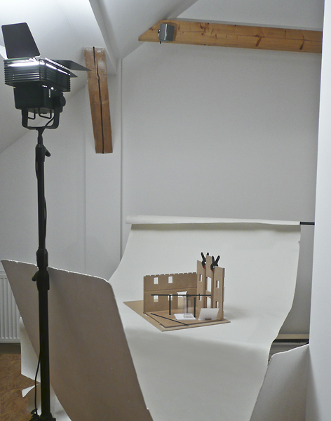

Meine Softboxen benutze ich nur im Job. Für die Dokumentationsfotos im Forum benutze ich lediglich eine kleine Panasonic Lumix TZ3, mit der ich in die Modelle geradezu hineinkrieche.
Zu Ausleuchtung nutze ich einen 1000/2000 Watt Halogenstrahler, den ich indirekt gegen die Decke richte. Je nach Ausrichtung des Lampenkopfes regele ich den weichen Schatten. Den Rest machen Aufhellpappen, kleine Spiegel, Silberfolie, Styroporaufheller aus dem Baumarkt.

Danke für das Bild der Ausleuchtung. Die Technik kenne ich wohl, alleine, das geht bei mir wegen 3,30 Meter hohen, waagerechten und durch Lampen verhängten Decken nicht. Ich behelfe mir darum bei "wichtigen" Fotos mit den silbern kaschierten Heizungs-Dämmplatten aus dem Baumarkt, die auch sehr gut streuen. Dafür habe ich mir auch einen schwenkbaren Halter für ein normales Lampenstativ gebaut (aus Aluprofilen).

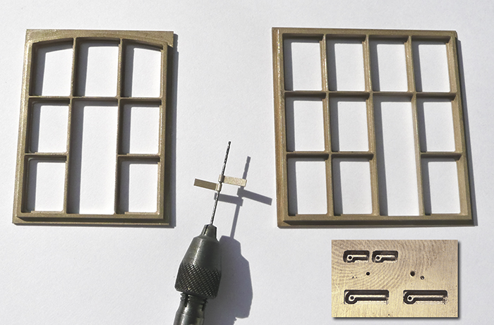

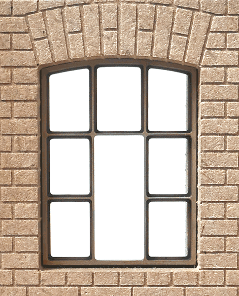

bevor ich die Wände des Schuppens zusammenkleben kann, müssen zuvor noch die bereits vor einiger Zeit gezeichneten Fenster aus 2mm Messing (MS58) gefräst werden, da sie als Sandwich geplant sind.
Alter_Lagerschuppen_069 (fspg2)
Nachdem das erste Teil fertig war, erfolgte eben die Passprobe.
Alter_Lagerschuppen_070 (fspg2)

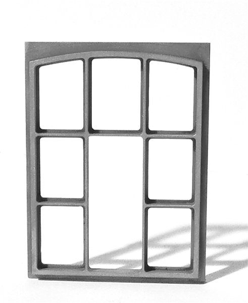

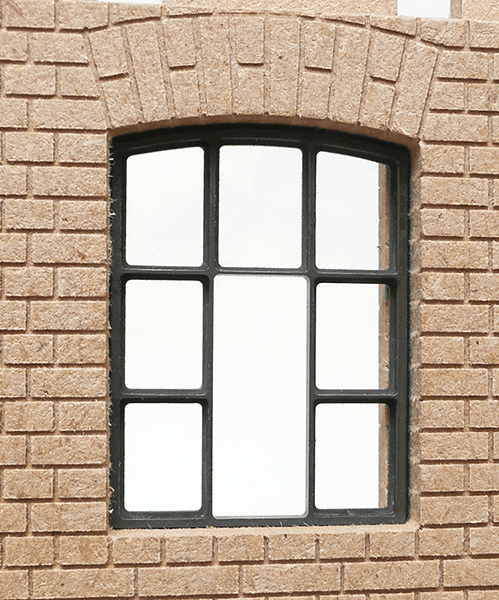

Auch wenn durchaus eine Ähnlichkeit mit dem Vorbild besteht, so gefallen mir auch im brüniertem Zustand die Ecken der einzelnen Felder noch nicht so ganz. Ich hatte lediglich einen 1mm Fräser verwendet. Um den Radius kleiner zu bekommen werde ich morgen mit einem 0,8mm Fräser einen neuen Durchgang starten und die Ecken zuvor mit einem 0,5mm Fräser vor-"bohren".

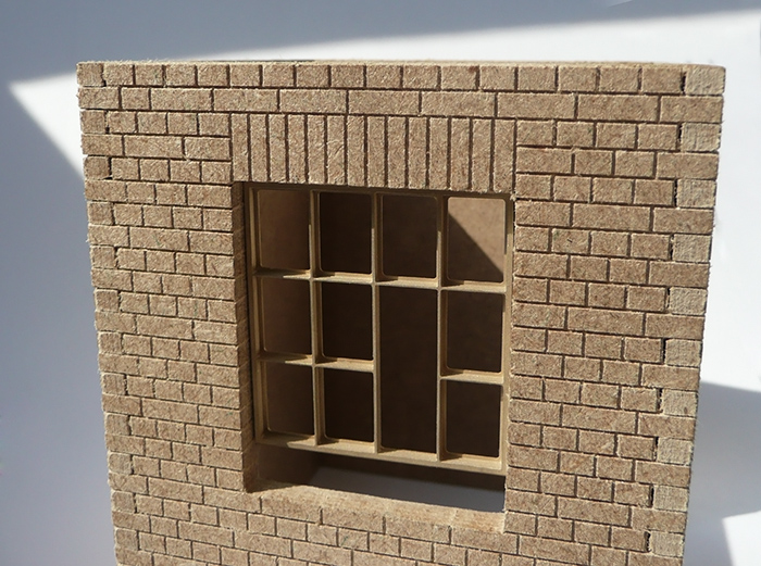

Alter_Lagerschuppen_071 (fspg2)
Die Steinreihe unter dem Fenster wird noch angeschrägt, damit die Fensterbank eine winklige Auflage bekommt.

ich finde, das Fenster sieht toll aus!
Allerdings solltest du bei deinem Qualitätsstandard auch die Fugen zwischen den Ziegeln in der Fensterlaibung nachbilden.

Du hast Recht! Alle HFD/MDF-Platten habe ich bislang so belassen, wie sie aus der Fräse kamen. D.h. alle Öffnungen und Kanten bedürfen noch der Nacharbeit. Die hellen Streifen an den Laibungen kommen von den 0,5mm Bohrlöchern, die ich noch mit einer kleinen Feile nachbearbeiten muss, da sie sich beim Ausfräsen der Fensteröffnung zugesetzt haben.

Auch hier werden die Fugen vor dem ersten Anstrich noch freigekratzt.
Unter dem Fenster wird noch die schräge Fensterbank ihren Platz finden.

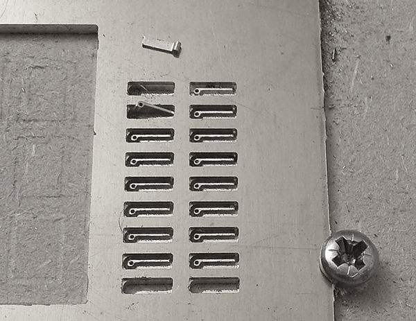

Ach ja, es werden ja auch noch Scharniere benötigt. Der Gedanke an die Fummelei mit dem Anlöten von 1mm Röhrchen an frühere Fenster machte mich nicht wirklich glücklich. Also probierte ich mit einem 0,5mm Fräser mein Glück. Da er nur eine Scheidenlänge von 1,5mm hat, und ich nur 1mm und 2mm dickes MS58 hatte, fräste ich mir zuerst eine Tasche mit 0,5mm Tiefe in das 2mm Material, von der ich dann mit dem kleinen Fräser tief genug hineinfahren konnte, um zu den kleinen Scharnieren zu gelangen ( Abmessungen 4mm lang, Durchmesser aussen 1,0mm, innen 0,5mm, Höhe 1,5mm, Dicke des überlangen Lötfähnchens 0,4mm).

Da mir, wie vorher auf Foto 069 gezeigt, die Eckrundungen nicht gefielen, habe ich in der Serie diese Kontur mit dem 0,5mm Fräser komplett vorgefräst. Versuche mit einem 0,5mm Bohrer die Ecken vorzuboren, sahen im Ergebnis nicht überzeugend aus. Ohne Lupe erscheinen die Ecken jetzt akzeptabel, zudem zeigt das Foto 069 eine dreifach Vergrößerung.
Der Fingerabdruck auf dem Klinkenfoto stammt von Helmut, der mir freundlicherweise dieses Material zur Verfügung stellte :lol:
Alter_Lagerschuppen_073 (fspg2)

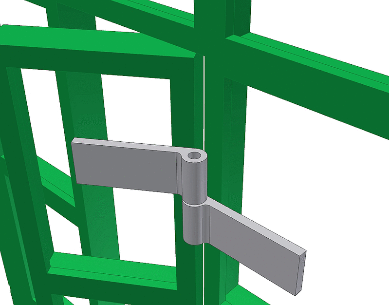

Die Enden der hier grau gezeichneten Scharniere sind für eine sicherere Montage in einer Lehre bewusst länger belassen und werden nach dem Anlöten entsprechend gekürzt.

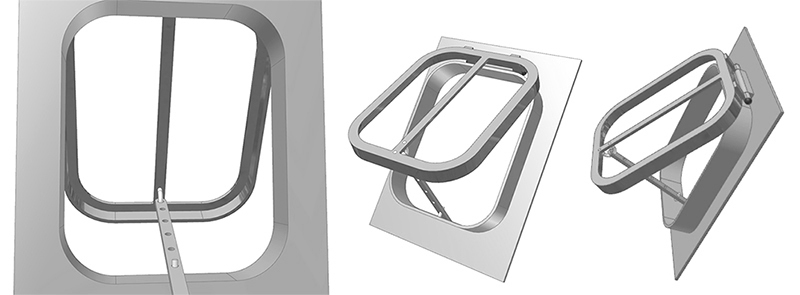

Das Ergebnis will ich Euch nicht vorenthalten. Für das Dach des Schuppen möchte ich zwei Dackklappluken einbauen, wie hier zu sehen:

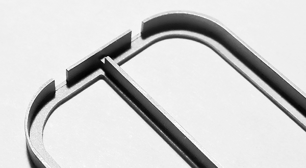

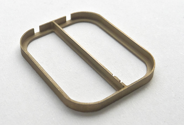

Wie schon bei den vorhergehenden Messingfensterrahmen habe ich die Innenkontur mit 0,5mm vorgefräst, um am Mittelsteg die "scharfen" Eckradien zu bekommen, um danach die Innenkontur noch einmal mit 1,6mm Tiefe in drei Durchgängen (0,6mm, 1,2mm, 1,6mm) mit einem 2mm-Fräser nachzufräsen. Jetzt wurde noch einmal der 0,5mm Fräser für die Kontur des unteren Schenkels eingespannt - der in der Mitte für den Steg ja wieder den kleinen Radius bekommen soll - und die verbliebenen 0,4mm durchgefräst. Abschließend ging es mit 2mm um die Aussenkontur. Die jetzt stehengebliebene Wandstärke beträgt 0,4mm.
Im Mittelsteg hatte ich zu Beginn zwei Löcher mit einem 0,5mm Bohrer gebohrt und dabei nicht genau die Mitte getroffen. Hier lag der Fehler in der Zeichnung, in der ich den Mittelpunkt der Bohrlöcher um 1/10mm zu weit rechts angeordnet hatte.
Der ganze Fensterrahmen hat eine Abmessung von 25mm x 20,5mm.
Die beiden Aussparungen an der Oberkante dienen der Montage der kleinen Scharniere, die ich kürzlich gezeigt hatte.

:wink: bist Du sicher, dass es so funktioniert? Denn die Zeichnung stimmt so mit dem Frästeil nicht überein. Durch den senkrechten Mittelsteg lässt sich das Fenster m. M. nach nicht schliessen, da es am Rahmen aufliegt. Es sei denn, Du fräst entgegen der Zeichnung oben und unten je einen Schlitz in den unteren Rahmen ein. Oder sehe ich da etwas falsch?
Ansonsten verfolge ich Deine Bauaktivitäten mit großem Interesse. Tolle Sachen, die Du da baust.
Gruß Alfred
Beiträge: 1562
Re: Feldbahnmodule mit Schiff
Beitrag von fspg2 »
Hallo Alfred,
Du hast natürlich Recht, so kann es nicht funktionieren. Ich danke Dir, von solchen konstruktiven Beiträgen würde ich mir öfters mehr wünschen :!:
Die Zeichnung hatte ich ursprünglich noch ohne senkrechten Mittelsteg erstellt, da ich auf eine durchgehende Scheibe ein 0,3mm dickes Rahmenteil, das den Öffnungsriegel halten sollte, kleben wollte. Da ich jedoch die Haltbarkeit bei öfterem Benutzen in Zweifel stellte, kam mir die Idee, den Mittelsteg dick zu machen, damit die Öse mehr Futter hat... Manchmal ist es halt besser, noch einmal alles zu Durchdenken, bevor die Fräse anläuft... manchmal jedoch ist auch der innere Schweinehund stärker und möchte auch schnell das Ergebnis in der Hand halten!
Durch zwei kleine nachträglich gefräste Schlitze oben und unten in den Mittelsteg, ist alles wieder im Lot.

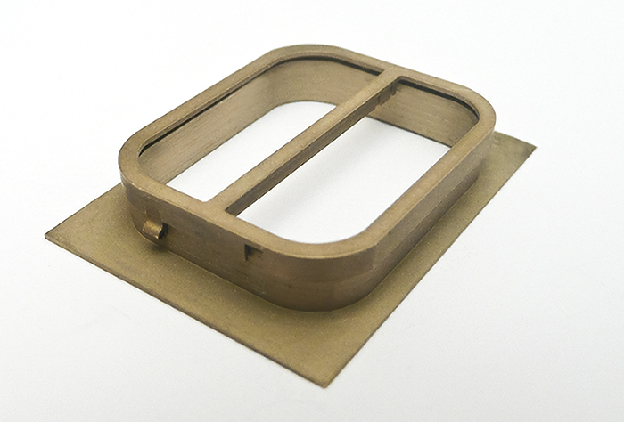

Heute bekam ich durch einen netten bbf-ler, den wir alle kennen, zwei 4mm Ms58-Reststücke. Die Zeichnung für den unteren Dachlukenrahmen war bereits für die Fräse aufbereitet und wartete nur noch darauf, mal eben schnell abgearbeitet zu werden. Aus den berechneten 20 Minuten Fräzeit wurde dann allerdings ein halber Tag. Ich hatte die Software upgedatet und wunderte mich über allerlei Merkwürdigkeiten. Das Teil wollte sich nicht aus dem Messing hervorzaubern lassen, bis ich die alte, noch parallel installierte Version den gleichen Job erledigen ließ - diesmal, so wie es sein sollte! "Never touch a running system" hat sich mal wieder bewahrheitet!
So kann ich Euch heute leider noch nicht die fertig montierte Dachluke zeigen. Es fehlen noch der Halteriegel zum Öffnen, das große Festlager, die "Glasscheiben" und der Kit.
Alter_Lagerschuppen_078 (fspg2)
Aus dem zweiten oben liegenden Reststück wird morgen der zweite Rahmen entstehen. Na, wer weiß, von wem dieses Material schon verwendet wurde?
Alter_Lagerschuppen_079 (fspg2)
Das Bild zeigt eine knapp vierfache Vergrößerung!
