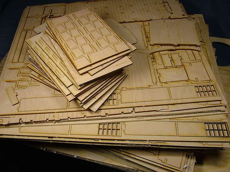

nun bin ich eine Woche um ein großes Paket von Harald Brosch herumgetänzelt ohne Gelegenheit zu haben, es zu öffnen :oops: (war irgendwie immer nur zu Hause, um den Koffer wieder mit frischen Klamotten zu füllen :( ). Heute war´s dann doch soweit. Darin fand sich ein großer Haufen von belichteten Holzteilen für die Inneneinrichtung der Bausätze. Harald war sogar so nett und hat ein paar Teile mehr rein getan. :gut: So kann ich jeweils die besten Exemplare für die Bausätze heraussuchen. :biggthumpup:
Warum erzähle ich Euch das ? Ganz einfach......
Holz, viel Holz (Stoffel)
Harald: Herzlichen Dank :!: Das war mal wieder prompte und gute Arbeit.
:yau: :yau: :yau:

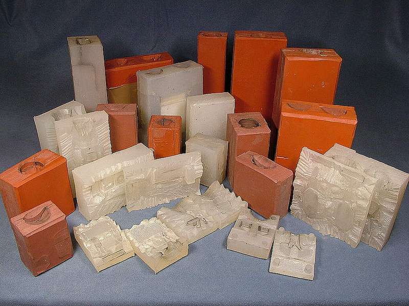

hinter das Thema Weissmetallguss machte ich heute erst mal ein Häkchen. Zumindest für dieses Modell. :wink: Bevor es nun aufgeht zu neuen Schweinereien, musste erst mal Ordnung geschaffen werden. Beim Aufräumen fiel mir dann doch auf, dass es eine ganze Menge Formen geworden sind. Viel mehr, als ich ursprünglich annahm. :oops: Also flux nochmal alle zusammen gestellt und auf´s Knöpfchen gedrückt, denn diesen Eindruck möchte ich Euch nicht vorenthalten.
´n paar Formen (Stoffel)
Wie man sieht, habe ich mit ganz unterschiedlichen Silikonen herumexperimentiert. Mal rot, mal braun, mal weiß. So macher Ärger war damit schon verbunden (manche Form landete in der Rundablage und ist nicht auf dem Bild zu sehen. :wink: ), aber gelernt habe ich trotz meines vorgerückten Alters doch wieder ein bisschen.

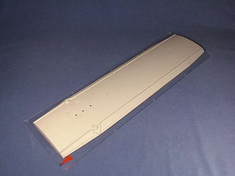

während man sich anderswo streitet, ob im Forum überhaupt noch was von Selbstbau zu lesen ist, gebe ich Euch einfach ein paar Bildchen auf die Augen. Der heutige Sonntag galt in den Stoffelschen Werkstätten dem russischen Maschinenbau, sozusagend mal was richtig grobmotorisches. :twisted: Habe mal angefangen, ein wenig an der Form für das Dach herumzubasteln. Das Urmodell kennt Ihr ja schon ......
..... aber nun ist es auf einer Acrylglasplatte montiert, die in einem Rahmen verschraubt werden soll ......

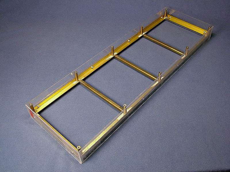

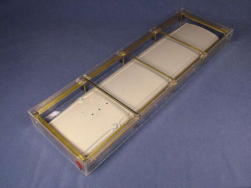

Das Dach ist mit knapp einem halben Meter halt gewaltig groß. In eine Silikonform dieser Größe hätte ich nur bedingt Vertrauen, zumal sie beim späteren galvanischen Ausformen aufrecht in der Badewanne stehen wird. Es wäre doch zu blöde, wenn am Ende der Galvanotrick funktioniert, aber ein verzogenes Dach dabei herauskommt. Der Rahmen war mal erfrischend anders. Hier konnte nach Herzenslust gepfuscht werden. :twisted: Diverse Messingreste wurden mit Gewindehülsen verschraubt. Das Ganze verlötet und noch ein wenig Acrylglas daran festgenietet. Dann wird die Platte mit der Urform des Daches draufgeschraubt .....

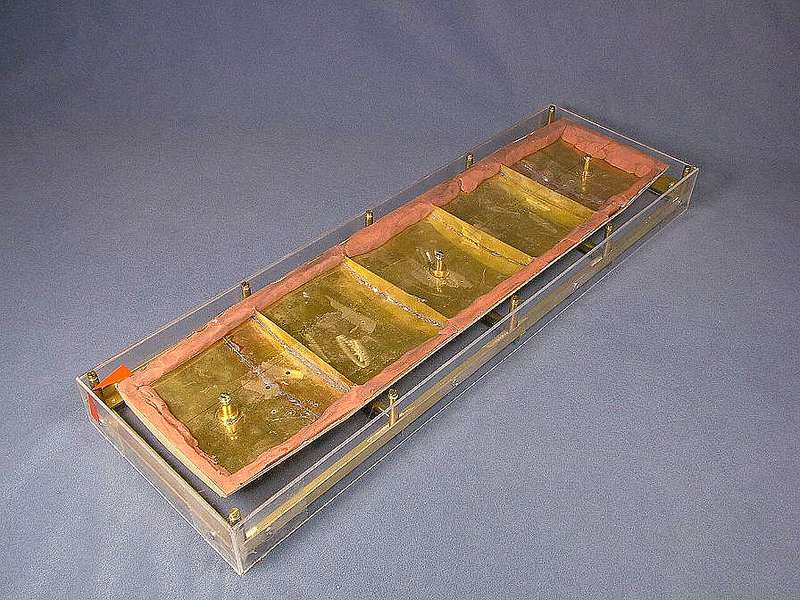

..... wie man sieht, habe ich rückseitig ein paar Dichtwürste aus Kinderknete zwischen Dach und Acrylplatte gequetscht. Ich hoffe, das ist nun einigermaßen dicht, nicht dass sich das Silikon unter´s Dach verkrümelt. :< (Die Bohrungen im Dach sind rückseitig mit Paketband zugeklebt.) Dreht man den Rahmen nun um, sieht´s so aus .......

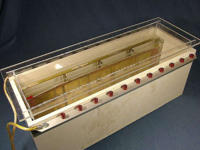

Ich denke, dass ist hinreichend stabil. Allerdings fehlt die Silikonmasse noch. Die werde ich am nächsten Wochenende hineinkippen. Und, oh Wunder, das Ensemble passt sogar in die Badewanne. :biggthumpup:
Die blaue Brühe fehlt noch, denn auch an der Wanne muss ich noch ein paar Ergänzungen machen. Es fehlen noch ein paar Halter für die Elektroden und auch ein Abfluss muss noch rein. Ich will die Brühe ja später nicht mit einem Teelöffel herausschöpfen müssen. :gruebel:

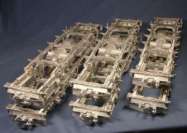

Just zum Thread-Geburtstag erblickten ein paar Rahmen das Licht der Welt. Es sind Sechslinge. :D
Sechslinge (Stoffel)
Wurde unlängst nicht schon mal von Sechslingen berichtet ? :gruebel:
PS: zum Thema Dach ist noch gar nichts Neues passiert. Hoffe morgen wieder einen großen Schritt machen zu können.
