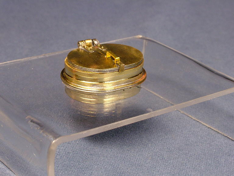

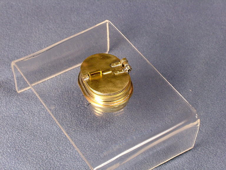

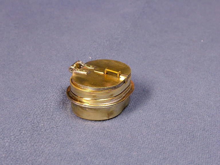

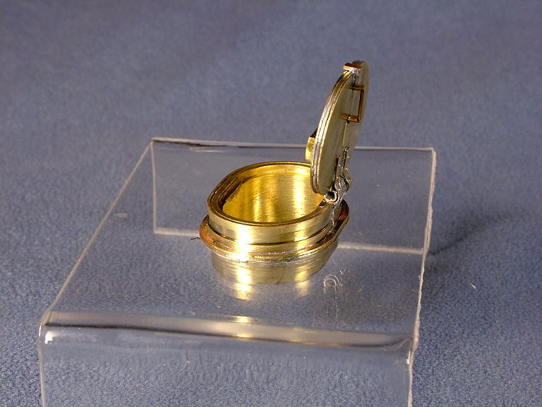

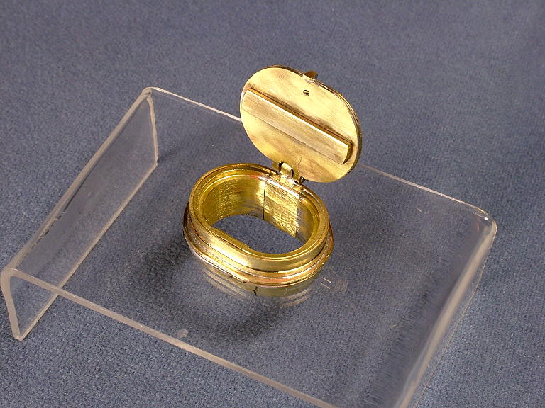

Egal, ein Urmodellchen gibt´s wieder. Guckst Du hier.....
Ich denke, der Brocken ist selbsterklärend. :wink:
Ein bisschen besser in Szene gesetzt sieht das so aus ....
Den Brocken werde ich dieser Tage dann mal in die Silikonpampe schmeißen. :wink:

Hallo Stoffel,
das ist aber auch eine ganz schöne Herausforderung für den WM - Guß! Aber, wie es so schön heißt, Herausforderungen sind dazu da, gemeistert zu werden - und Dir kann man es zutrauen. Bin mal gespannt. Gutes Gelingen! Überhaupt alles Gute fürs neue Jahr!

ich freue mich erst mal an Deinem Urmodell. Diese Kombination aus Dreh- und Frästeilen ... Prima Idee. Ich werde mit zu gegebener Zeit für meine HG 3/4 auf dieser Grundlage wohl zwei solcher "Urmodelle" herstellen.

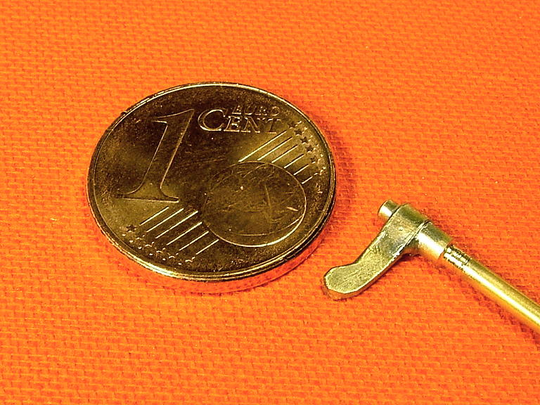

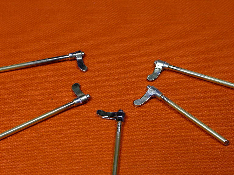

Dieser Tage übte ich mich ein wenig an ein paar Fingerbrechern. Immer nach dem Motto: wer keine Arbeit hat, der sucht sich eine. :twisted: Heraus kam bei der Fingerhakelei dieses ...
Sieht so noch nicht weiter spektakulär aus. Deshalb borgte ich mir mal bei Thomas das Cent-Stück (das mit dem Durchmesser eines 5-Mark-Stückes :bgdev: ). Damit sieht schon eindrucksvoller aus ..... :mrgreen:
Entstanden sind die Dinger aus Blechstreifen der Stärke 0,25mm, Rohr 2/1,5mm und ein wenig 1,5mm-Rundmaterial. Blechstreifen zusammengebogen, auf´s Rundmaterial, Rohr dazu, verlötet und dann so lange gefeilt und geschliffen bis es einigermaßen passte. Genau gleich sind natürlich keine. Dafür ist es aber echte Handarbeit. :D :P Spannend war, den Bund dann auf die richtige Länge zu drehen, nachdem die Teilchen fertig waren. Tja, mit dem Meissel wird das nix. Zumindest sah ich das so, als das erste Dingens durch die Werkstatt schoss. Also kam anstatt eines Drehmeißels das Skalpell zum Einsatz. (Da haben wir schon wieder so eine Geschichte, die man keinesfalls nachmachen sollte :schlaumeier: ).

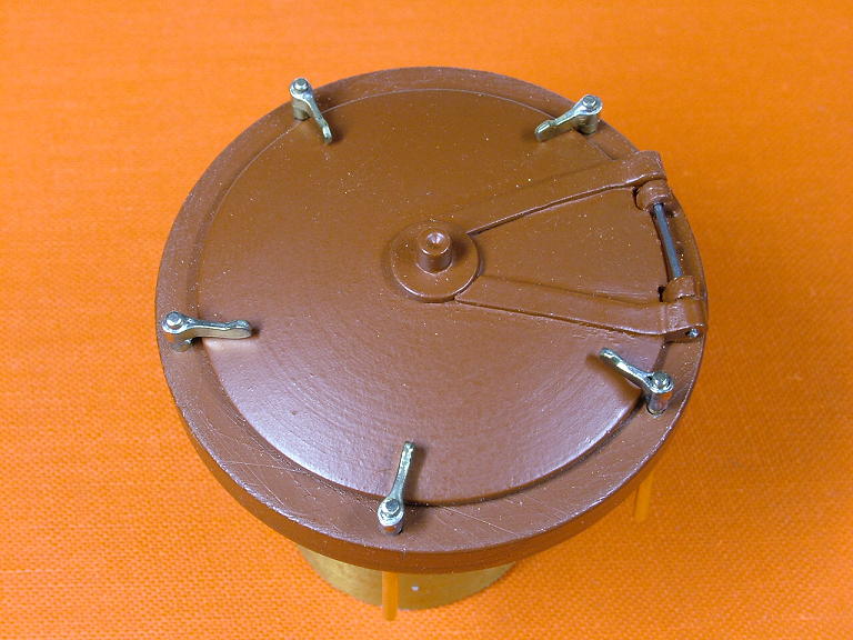

Was das nun ist :?: Dürfte doch mittlerweile klar sein: Vorreiber. Vielmehr die Urmodelle dafür. Hier wird´s klarer ....
Die Rauchkammertür entstand in "Komposit"-Bauweise, d.h. PVC und Messingblech. Mit PVC tue ich mir ein wenig leichter, die großen Brocken in so eine Freiform zu bringen. Ist wohl eher gedrechselt als gedreht. :biggrin: Außerdem lag das PVC noch dumm rum und Messingrundmaterial mit entsprechendem Durchmesser hatte ich eh´ keines da. :P Da ist dann natürlich nix mit Löten. Kleben ist angesagt. Insofern habe ich gleich mal eine Schicht Grundierung drauf geknallt, um eventuelle Klebstoffreste leichter enttarnen zu können. :wink: Tja, mit dem Klebstoff ist schon o.k., aber den Staub hätte ich vor dem Fotografieren vielleicht abpinseln können ..... :oops:

Die Knebel aus Blech zu machen, ist 'mal wieder eine prima Idee von Dir.
Da ich so eine ähnliche Technik öfters für andere Zwecke benutze, hier noch ein Tipp, falls der runde Teil des Knebels sich stärker vom Flügel abheben soll:
Du bohrst Dir ein Loch mit dem Außendurchmesser der Knebel-"Hülse" dicht am Rand in ein Blech, das so dick ist die die Hülse hoch ist, und feilst / fräst / schleifst / nagst so viel von dem Blechrand ab, dass die Knebel-Hülse da 'rein passt.
Dann kannst Du den Knebel samt Blech mit Nase nach unten in einen Schraubstock setzen, den lose anziehen und mit sanften Schlägen auf den "Hinterkopf" des Blechs die Knicke beim Übergang Hülse-Nase "treiben". Das Blech dient dan als Führung, damit sich die Rundung nicht aufweitet.
Hier ist ein aktuelles Beispiel zu sehen (die Abflachung oben an der Rundung ist Absicht, das Teil ist noch unbearbeitet. Innendurchmesser 2mm.).
Dem einen Knebel würde ich vielleicht noch ein bisschen Zinn am Übergang spendieren, um Form-Kummer zu vermeiden. Ansonsten: super!
