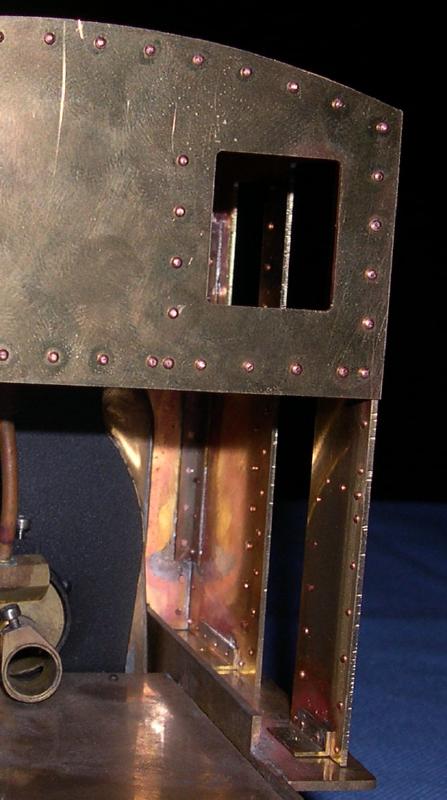

Hallo Hajo,hajo hat geschrieben:
Nun können die tollen Niete von Manfred dort eingelötet werden.
löten??
Wenn du schon so präziese baust, dann bitte auch richtig Nieten
so in etwa:
Niete (Ralf)
Ralf
Eine Dampflok fährt mit Dampf und nicht mit Strom !
Ralf
Eine Dampflok fährt mit Dampf und nicht mit Strom !-

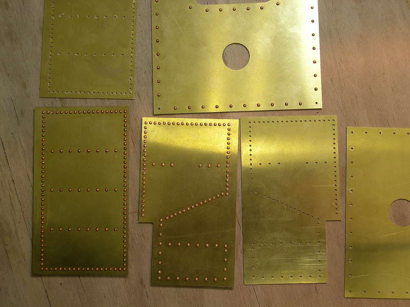

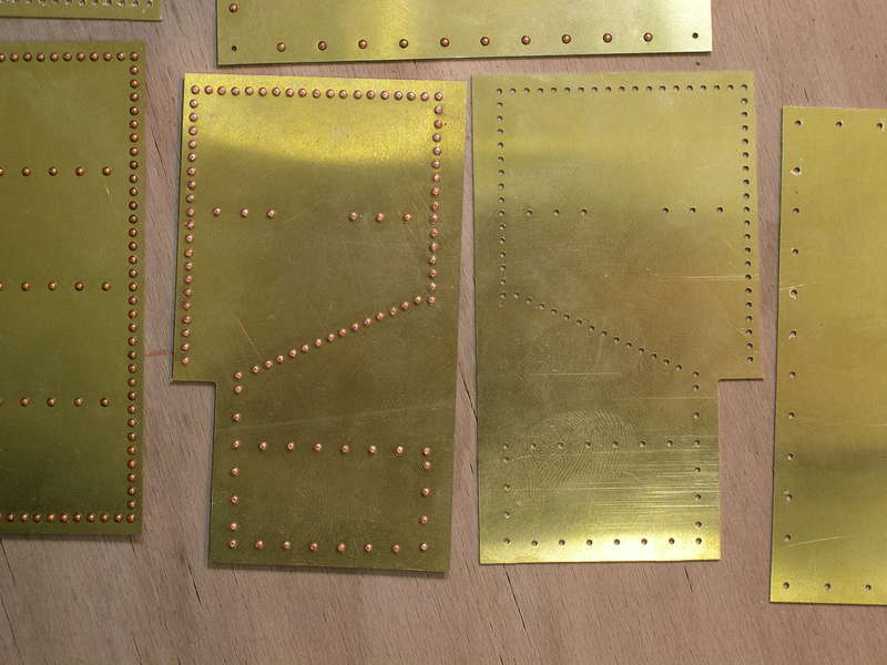

Dumm di dumm di dumm di dummFlachschieber hat geschrieben:@Ralf:
Was baust Du denn da schönes.Bitte näher in einem neuen Trad berichten.
Sieht mir irgentwie nach K1 aus oder hab ich falsch getippt?
Einen kleinen Appetithappen werfe ich mal zu
Bleche 1 (Ralf)
Bleche 2 (Ralf)
Vielleicht irgendwann mal mehr.
@ Roland:
Die Niete sind von Knupfer. Din 660, 1mm Schaft mit 1,8mm Kopf.
50Stck , 3,- € bei Abnahme von mehr , bis zu 30% Rabatt.
Ich mache das auch so wie du, mit teilweise verlöten zusätzlich.
Ralf

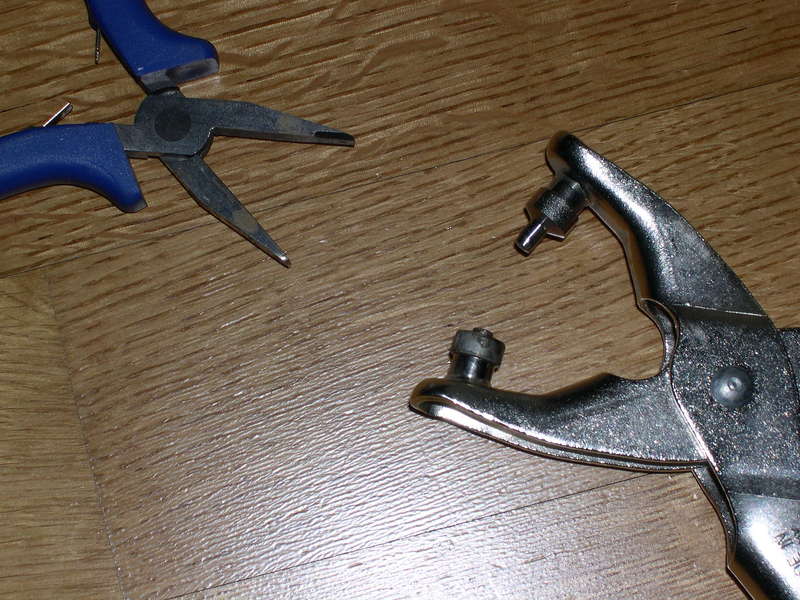

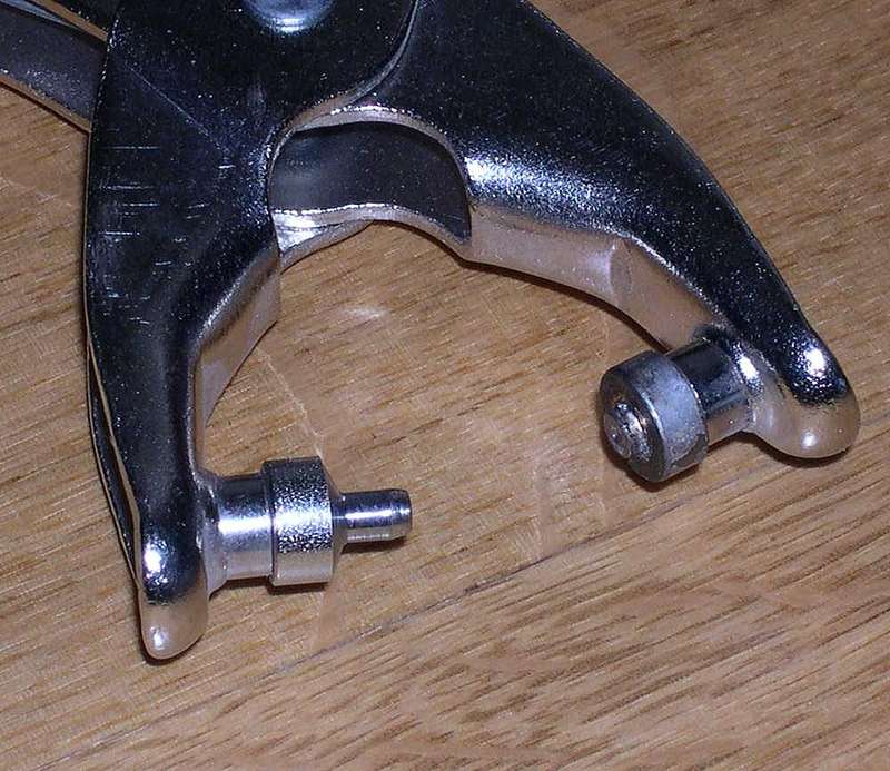

Re: Selbstbau HF 110 C
nun wurde ich mehrmals gefragt, wie ich die Niete drücke.
Dafür habe ich mir zwei Zangen gebaut.
Die Große ist besser, da ich damit mehr Kraft habe.
Die halbrund Form in beiden Seiten wurde mit einem Mini Kugelfräser von Proxxon auf der Drehbank gefertigt.
Die Nietzange stammt aus dem Baumarkt mit den drei Buchstaben.
Der Vorteil bei der Zange ist, das verschiedene Einsätze dabei sind, die ich super auf der Drehbank einspannen kann.
Zange2 (Ralf)
Zangen (Ralf)
Zange2 (Ralf)
Zangen (Ralf)
