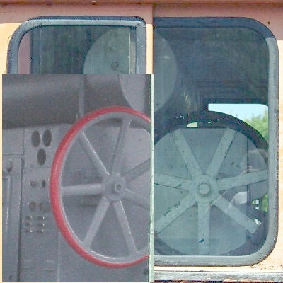

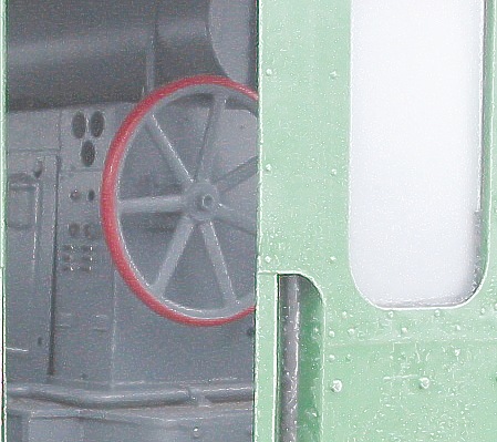

Hallo Köfbauer,
da scheint es unterschiedliche Handräder in den Köfs zu geben. In dem von Andreas eingestellten Bild wäre aus dieser Aufnahmeposition eine Verjüngung zu einem Ende hin von über 20% zumindest bei den nach oben gerichteten Speichen deutlich sichtbar.
Legen wir in dem Bild die Göße der zentralen Befestigungsmutter auf 36mm fest so haben die Speichen eine Dicke von ca. 36mm über die volle Länge und der Nabenduchmesser kommt mit 100mm auch ungefähr hin. Die Kranzdicke (im Durchmesser) läge bei 45mm und der äußere Durchmesser bei etwa 700 mm.
Das Ganze gilt natürlich nur annähernd und wenn sich das Handrad in einer Ebene darstellt.
Rainer
Rainer

Hallo Rainer,squirrel4711 hat geschrieben:Das Ganze gilt natürlich nur annähernd und wenn sich das Handrad in einer Ebene darstellt.
Du hast genau aufgepasst
Die Harz-Köf (zumindest 199 010-0) hat zweifellos nur eine Ebene:
Bei den Magdeburger Loks sieht die Welt schon ganz anders aus:
Für mich ist eindeutig, dass es sich hier um ein siebenspeichiges Original handelt - im Harz muss irgendein cleveres Neuererkollektiv zugeschlagen haben
Zwischen 700 (wie von Dir angenommen) und 560 (wie von Peter gemessen) läge dann schon eine nicht tolerierbare Differenz von mehr als 6mm (in 22,5) ... .
Wat nu (wann ist die nächste Harz-Session?)
Gruß aus Berlin - Andreas
PS: Ich habe natürlich auch (wie alle anderen Interessierten) die vierspeichigen Handräder gesehen.
Ist meine wilde Vermutung, dass die Speichenanzahl ein Unterscheidungsmerkmal zwischen Alt- und Neubau-Köf (bzw. Reko-, Umbau- ...) ist, richtig

Wenn ich beide Bilder nebeneinander lege und dabei die Oberkante des Kastens auf eine Höhe bringe kann der Größenunterschied eigentlich gar nicht so groß sein.
K_fRad3 (bkm)
K_fRad3 (bkm)

Hallo BKM,
irgendwo zwischen 500 und 750 mm wird das wohl liegen. Aber zum Größenvergleich bei den unterschiedlichen Photos wären doch noch einige andere Angaben wichtig um die "Wahrscheinlichkeit" der Übereinstimmung zu beurteilen. Da wären die Objektivbrennweite, der Aufnahmeabstand und die Film- bzw. Chipgröße die unmittelbar in diese Rechnung eingebracht werden müssten. Dann könnte man nach dem Strahlensatz - selbst bei nur einem Bild- die Masse ermitteln.
