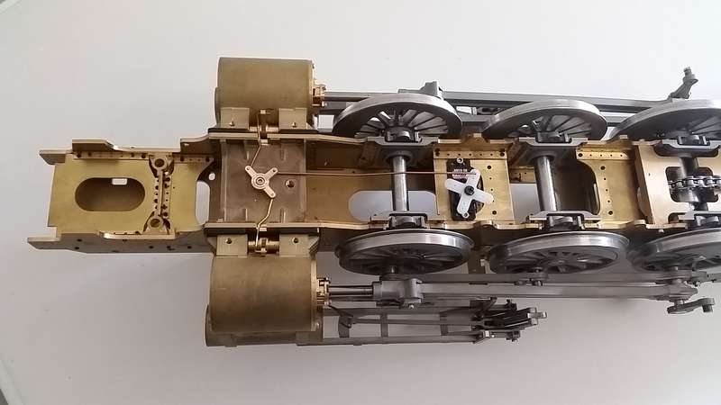

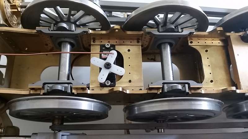

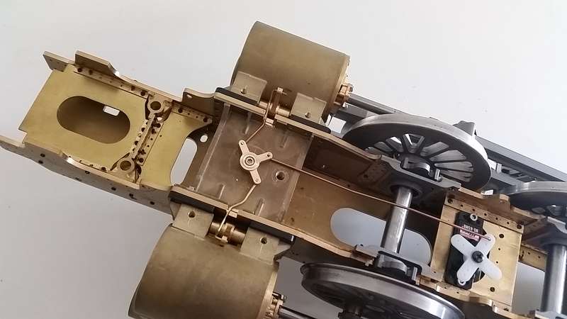

erster Servoeinbau für die Zylinderentwässerung.
Gruß Thomas

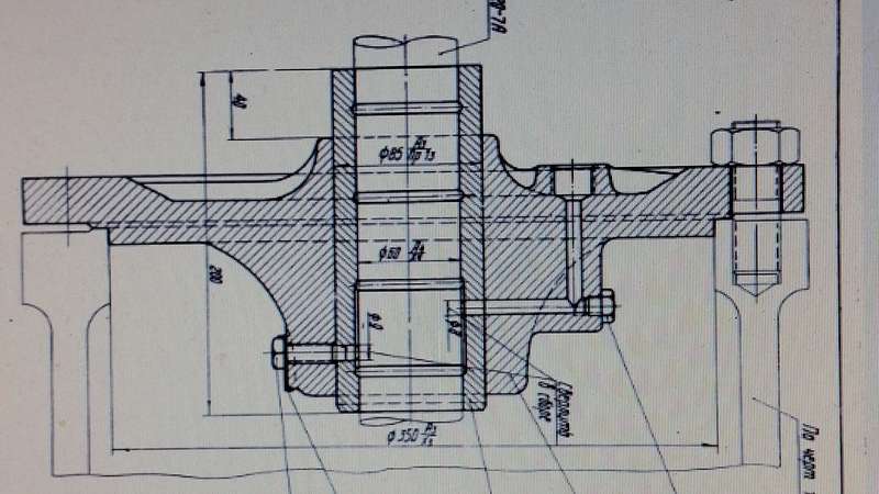

Schieberdeckel.
20191105_114654 (Kupferschmied)
Bei der Abdichtung und deren Befestigung werde ich mich am Orginal orientieren.

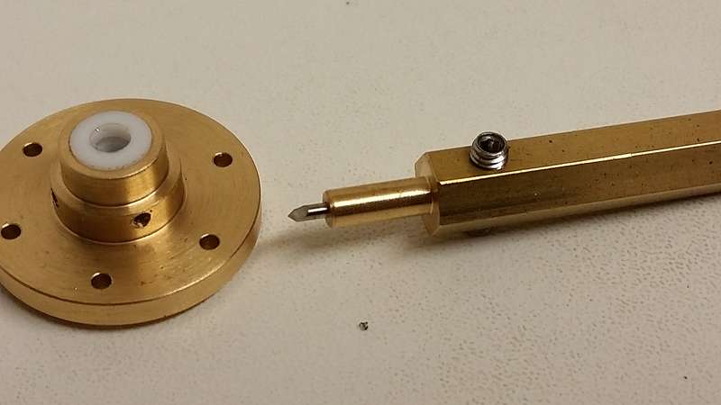

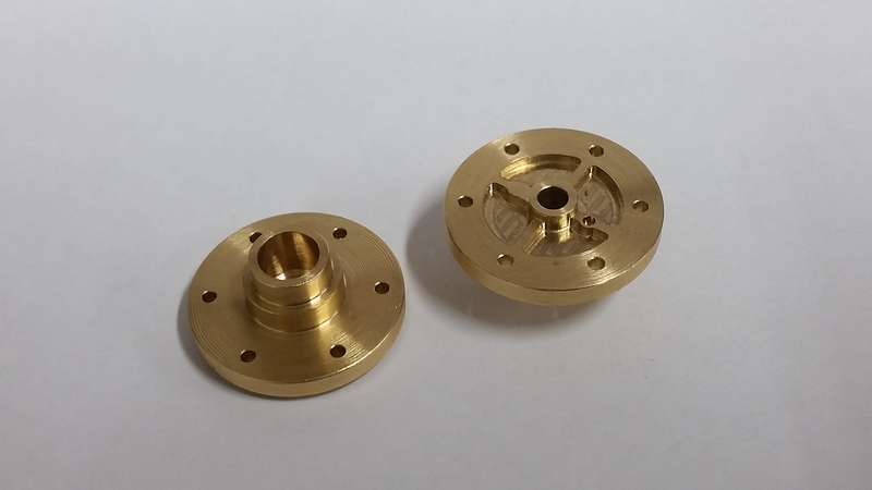

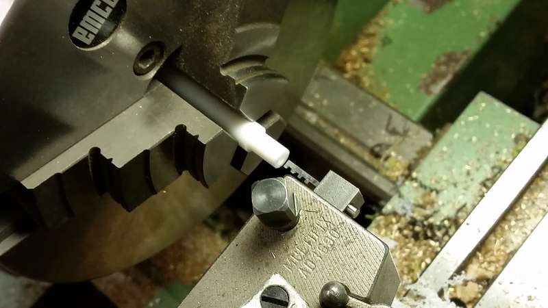

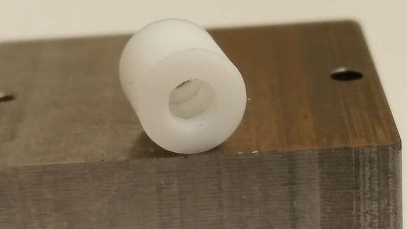

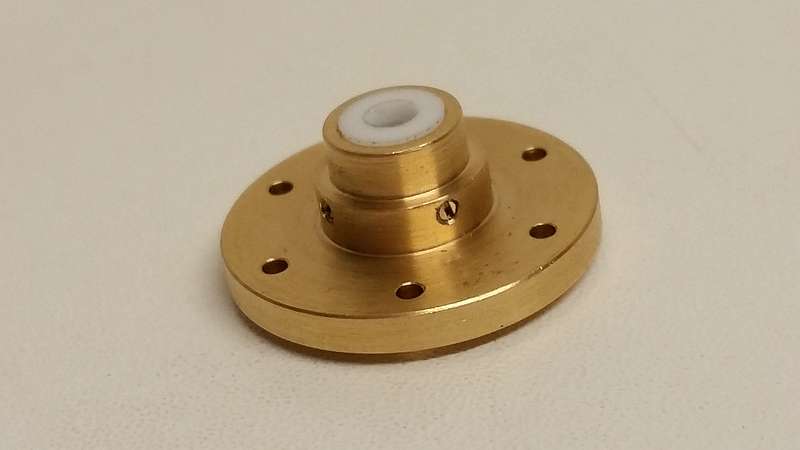

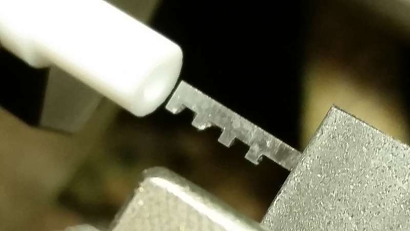

die Kolbenstangedichtung habe ich aus Teflon gedreht mit eine Labyrinthdichtung.
20191105_174110 (Kupferschmied)
20191105_174222 (Kupferschmied)
20191105_174302 (Kupferschmied)

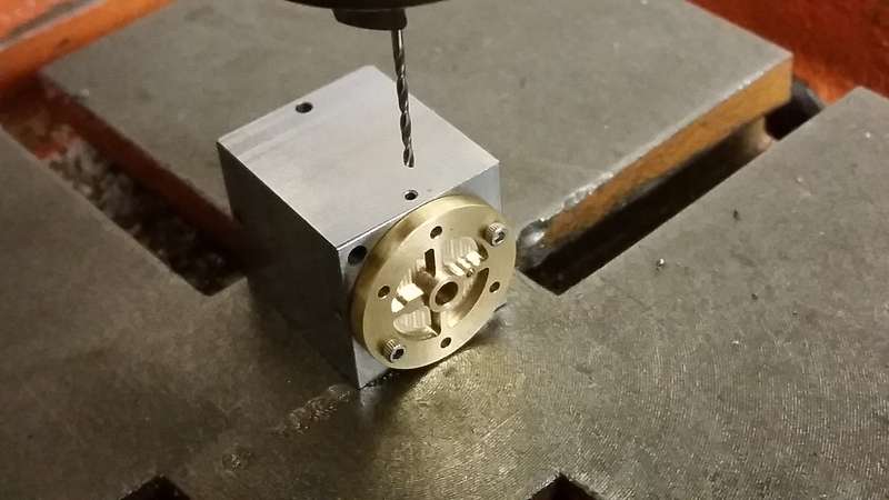

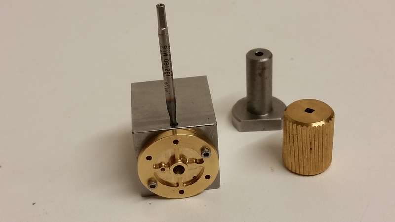

Die Deckel an vier Seiten gebohrt.
20191105_174614 (Kupferschmied)
Vier mal Gewinde geschnitten im rechten Winkel.
20191105_174948 (Kupferschmied)
20191105_175007 (Kupferschmied)

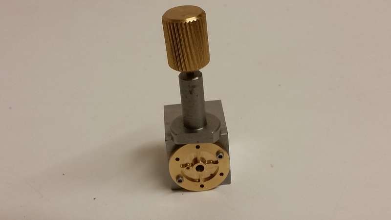

Dann die Teflonbüchse eingeschoben und mit einem Handbohrer mit Anschlag
die Teflonbüchse angebohrt, für die Befestigung durch Wurmschrauben.
20191105_175542 (Kupferschmied)
20191105_175814 (Kupferschmied)
Gruß Thomas
eXact Modellbau
Beiträge: 279
Wohnort: Bad Doberan M/V
Re: BR 52 in Spur 2
Beitrag von eXact Modellbau »
Hallo Thomas
Ich bin begeistert! =D>
Wie hast Du Dir den Vielfach-Nutendrehmeißel geschliffen?
Larry
