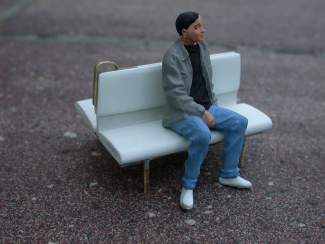

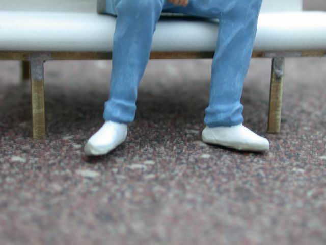

hier mal was aus dem Innenraum:
Die erste Bank. Muss noch ein bisschen geschliffen werden...
Sollen Gestell und Polster getrennt gegossen werden oder soll ich direkt alles zusammenkleben

Hallo Mörtel,
wieder ein Zubehör für den T1.
Erst dachte ich, die Sitzbank sei im Verhältnis zu dem Reisenden zu groß geraten. Aber ein Blick auf ein Foto vom voll besetzten T1 hat mich eines besseren belehrt. Da die Sitzbank nur auf einer Seite ist, haben hier zwei Mann und eine halbe A...backe platz.
Nun hoffe ich, daß sich bald einer der Gießer zu Wort meldet.
Ich würde das Unterteil getrennt gießen oder anderweitig anfertigen, da es unter einem Sitz auch nur einen Kasten gibt.

zuerst einmal ein
irgendwie ist dein Beitrag an mir vorüber gegangen. Als "Gießer" hätte ich mich bei dir schon einmal melden müssen.
Nach den Bildern zu urteilen, sollten wir jeweils ein separates Teil für die Sitzbank, die Rückenlehne und die Tragkonstruktion (seltsames Wort für Rohrgestell) haben, daß nach dem Guß zusammengefügt werden kann. Weitere Absprachen dazu per PN.
