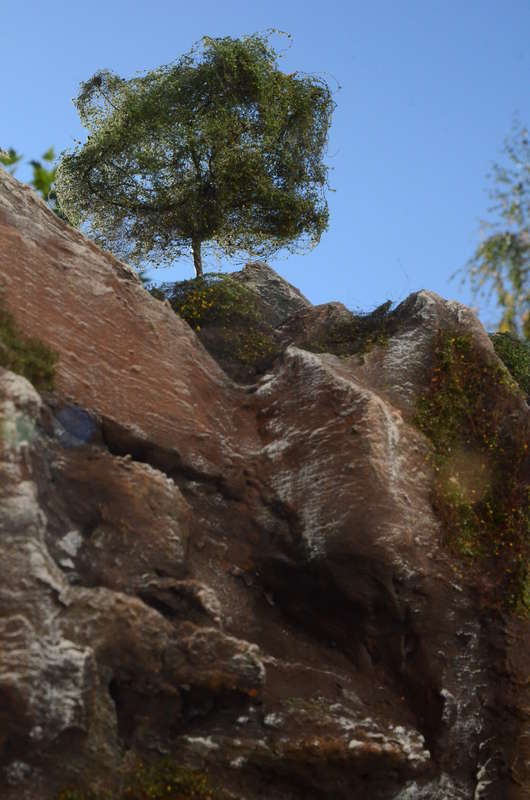

Ein Tag jetzt zuhause und es beginnt zu "grünen"...
ich habe verschiedene Arten von Begrünung an Stahlwolle ausprobiert :
ich finde sie eigentich alle interessant und zeige diese mal hier am Felsen.
Es muß noch Buschwerk und ein Bäumchen her.
Der Fels wiegt jetzt verspachtelt 3 kg.Hinten kann man sehen, daß ich ein Kunstoffnetzt (Fliegengitter) aufgezogen habe, des besseren Zusammenhalt wegen.Insgesamt belaufen sich die Kosten auf ca 7- 10 Euro, da lacht das
Herz des Schwaben :lol:

Beiträge: 2076
Re: Gartenmodule 2
Hallo Tobias,
so isch´s hald amoal, nedd :lol: :
die nächsten 7 Tage ist das Leben wieder mit Arbeit "versaut"
Aber auch da
lacht das Herz des Schwaben
denn :arrow: ohne Moos nix los ... :!:
Mit dem einen kannst Du dann das andere schaffen ...
Wünsche Dir in beiden Fällen ausreichend* davon,
*auf Deinen Felsen gedeiht die eine Sorte ja schon prächtig :ja:

Hallo Tobias,
deine Stahlwolle Methode hat einen gewissen Flair :respekt: und
die Büsche mit den gelben Tupfer, erinnern mich sehr an Besenginster.
Versuche doch einmal bei der Herstellung von Bäumchen die Stahlwolle noch mehr
auszudünnen, dann sehen sie nicht aus wie kleine Puschel. :wink:
Herbert

Beiträge: 1669
Re: Gartenmodule 2
Hallo Herbert,
danke für den Tip. Aber diesmal gehen unsere Meinungen auseinander,
ist halt Ansichtsache....auch im wahrsten Sinne des Wortes.
(nur die "Tentakel" seitlich auswachsend,schneide ich noch ab)
Drei Bilder zeigen im Voll - und Seitenlicht, wie sich der Charakter des
Bäumchens verändert.
verdichtete Grüße

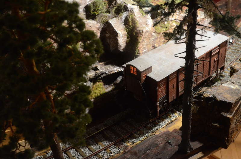

ursprünglich hatte ich eine Woche (mit Gleisbau) für den Einschnitt
gerechnet.... :scherzkeks:
Das Kleinzeug hält doch unheimlich auf !
Aber der Waldcharakter kommt doch allmählich zum Vorschein,
als nächstes gehts an die Stützmauer....
fehlgerechnete Grüße

Beiträge: 2076
Re: Gartenmodule 2
Hallo Tobias,
und wurde deshalb in meine private aber hier schon mehrfach gezeigte ´hall of fame´ aufgenommen :bindafür: .
Eben auch eine Variante an hübsche Bäume zu kommen - ond au so riachdig schbarsam d´rrbei :wink: 8) .
Über die gut gelungene Kombi mit den farblich weitergestalteten und u.a. gut granierten Felsen, dem Moos und den jetzt noch dazu gekommenen großen Bäumen brauchen wir eigentlich keine Worte verlieren ... sollten es aber dennoch, da nicht nur einiges an Arbeit:
in der Erstellung, sondern auch Deinen eindrucksvollen Bildern und Berichten dafür nötig ist =D>.
Und das ist doch der Lohn der Arbeit:
der Waldcharakter kommt dann doch allmählich zum Vorschein
Zwar
Das Aufforsten dauert halt
... aber dafür bekommt man dann so tolle Bilder vom Ensemble wie DSC_4437.
Und Du weißt ja was mir immer besonders gefällt - die Viehereien :D . Dieses Mal eine weiße Katze die unterm Baum nach Mäusen Ausschau hält.
Ja, eisenbahntechnisch ist natürlich die Beleuchtung des Gw´s auch sehenswert :wink: : Zugschlußleuchen und beleuchetes Bremserhaus.
Bitte mehr davon :flehan: , wünscht sich der
