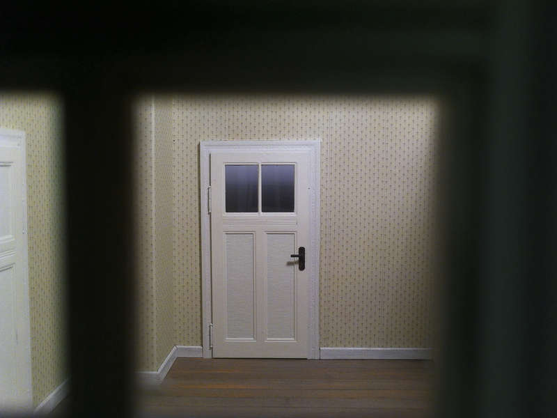

Das hatte ich bereits getan, allerdings mit Kalle Stümpfels Modellbaukleber. Sobald das Papier feucht wird, dehnt es sich erheblich aus. das gibt unschöne Falten, die sich angesichts der geringen Papierstärke (80g/m²) nicht vernünftig beseitigen lassen. Die Muster der Bahnen passen auch nicht, weil die Längenausdehnung von der Feuchte abhängt und und und. Ich hatte bereits zwei Wände tapeziert und dann aufgegeben. Die Tapete ließ sich nach Trocknung ganz einfach wieder abziehen und da fürchte ich halt auch, dass das nicht dauerhaft hält. Das Haftungsproblem ließe sich sicher mit einem vorausgehenden Farbauftrag lösen, das Verlegeproblem bleibt aber bestehen.
fspg2 hat geschrieben: Zum Tapete kleben würde ich Gudy 870-Klebefolie nehmen. Das ausgedruckte Tapetenpapier komplett aufziehen. Und erst danach in Streifen schneiden. Vor dem Aufkleben nur eine kleine Ecke der Trägerfolie umknicken und leicht abziehen, die Tapete positionieren und mit der Ecke beginnen, die Tapete aufzukleben. Dabei die Folie weiter abziehen und die Tapete blasenfrei andrücken. Alles was das Papier naß macht kann die Länge und Breite beeinträchtigen.
Ich habe mir eine Rolle Gudy 870 bestellt und werde berichten, wie das klappt.

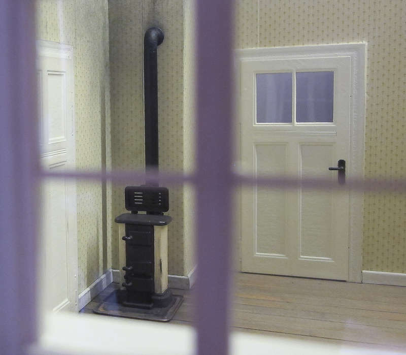

Damit das nicht untergeht: Kann jemand etwas zu den t-förmigen Ofenrohren(?) aus meinem vorigen Beitrag sagen? Wenn das welche sind: Sollte das den Zug verbessern?

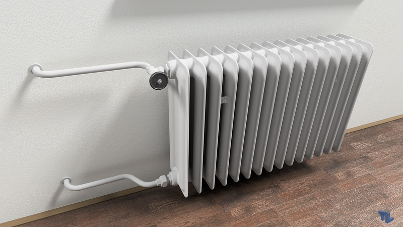

Anmerkung zu den Heizkörpern: die gibt es mit ovalen, spitz zulaufenden und fast rechteckigen Rippen-Querschnitten. Letztere sind wohl eher modern. In Erinnerung hatte ich die mit den flachen Enden, schätze mal Pressblech. Frithjofs Bilder zeigen mehr ovale Guss-Varianten. So würde ich die diversen Formen bezeichnen. Keine Ahnung, ob man das als Fachmann auch so macht. Gibt es Experten unter den Lesern, die was beisteuern können?
Leider hatte ich bisher nur die moderne Form als 3D-CAD gefunden und mich nicht gemeldet, da das ja am Thema vorbei geht. Aber jetzt gibt es seit dem 4.Februar 2108² Traraaa: Die Form, die noch in meinem Kopf herumschwirrte, und die Dir eventuell auch zusagt. Hier mal im Bild:
Heizkörper (UPW)
Vorschlag, wie ein Heizkörper in Spur II aussehen könnte. Habe ich aus GrabCad kopiert, relativ neu dort vom 4.2.2018 (gutes Timing). Wenn gefällt, könnte man (--> ich) Rippen ausdrucken, eine Form herstellen und in PU ein paar Teile abgießen ...
Gibt es Wunschvorstellungen über Rippen-Tiefe und -Höhe? Eventuell kann ich ja die Daten entsprechend anpassen (ohne Garantie).
Soviel mal zu meinen Ideen zu den Heizkörpern.
Gruß,
Uwe P.
P.S.: Ab und an übertreibe ich ein wenig. Genau gesehen war es nicht 2108, gemeint war 2018. Kleiner Zahlendreher :oops:

Ich habe mich für die von Frithjof vorgeschlagene Lösung mit Gudy 870 entschieden, einer hauchdünnen doppelseitigen Klebefolie:
Die Bahnen sind einzeln aufgeklebt, was ich im nächsten Raum jedoch nicht mehr mache, da die Positionierung schwierig ist, vor allem, wenn nur noch ein 3 mm Streifen zu ergänzen ist. Die Stoßkanten auf dem Ausdruck kann man vorab etwas einritzen, um sie anzudeuten.
UPW hat geschrieben:Anmerkung zu den Heizkörpern: die gibt es mit ovalen, spitz zulaufenden und fast rechteckigen Rippen-Querschnitten. Letztere sind wohl eher modern.
So ist es, aber auch Dein Modell scheint mir eher aus den späten 50er oder frühen 60er Jahren zu stammen (ich rate). Frithjofs deutlich ältere Vorlage scheint mir für mein Gebäude passender, zumal es noch eine Konvektionsheizung (großer Rohrquerschnitt) zu sein scheint und keine "moderne" mit Umwälzpumpe.
UPW hat geschrieben:Vorschlag, wie ein Heizkörper in Spur II aussehen könnte. Habe ich aus GrabCad kopiert, relativ neu dort vom 4.2.2018 (gutes Timing). Wenn gefällt, könnte man (--> ich) Rippen ausdrucken, eine Form herstellen und in PU ein paar Teile abgießen ...
Vielen Dank für Dein freundliches Angebot! Ich habe mich für Einzelöfen entschieden, Heizkörperabgüsse fallen in der Szene aber sicher auf fruchtbaren Boden.

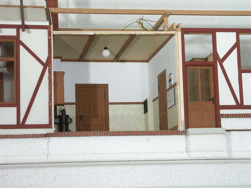

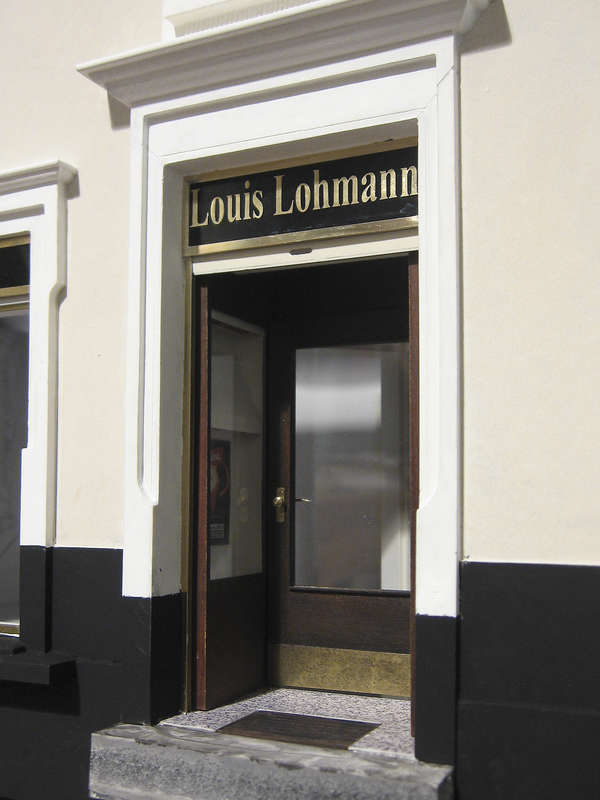

Kleiner Fortschritt im Eingangsbereich:

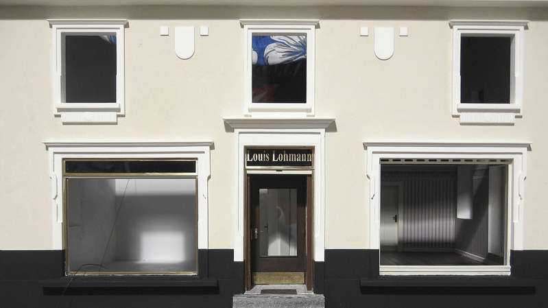

Und die Fassade im gegenwärtigen Zustand:
Schönen Gruß

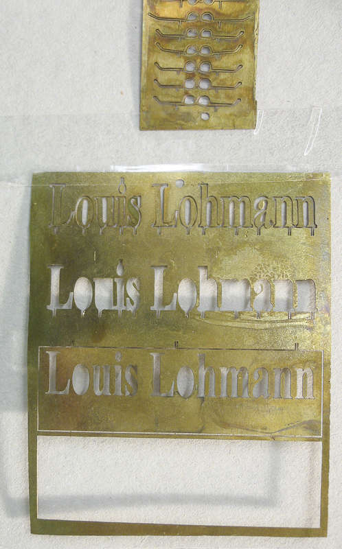

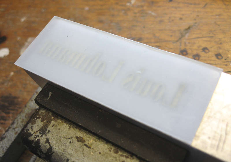

bin ich der Einzige, den es jetzt interessiert, wie Du die doch recht kleinen Buchstaben und besonders den „i“-Punkt auf das Glas gebracht hast?
Deine Front ist toll geworden... das bislang gezeigt Innenleben übrigens auch&#128515;

ist das wirklich Glas über dem Eingang? Zumindest als Messing-Fräs-Schild wäre es absolut problemlos herzustellen.

Nein. Es ist Acrylglas. Schwarz hinterlegt. Wie beim nebenliegenden Schaufenster. Wie soll die Fläche bei einem Frästeil spiegelglatt werden? Abgesehen davon würde auch eine hochglänzende schwarze Lackierung nicht die typische Tiefenwirkung schwarz hinterlegten Glases ergeben. Abgesehen davon, dass sich die spitzen Innenwinkel der Buchstaben minimal mit dem Fräserdurchmesser fertigen lassen. Und ich keine Fräse habe :D .
fspg2 hat geschrieben:Moin Volker,

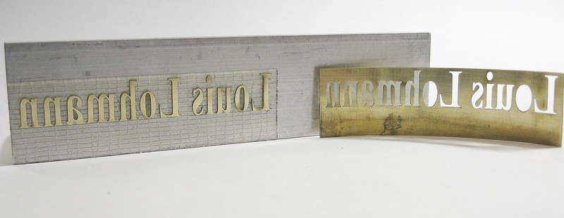

Die Buchstaben und die Kontur sind aus 0,2 mm Messingblech geätzt (Danke nochmal, Paul!)
Mit doppelseitigem, wiederablösbarem Klebeband lassen sich die Buchstaben mithilfe der Schablone genau positionieren.
Die Acrylglasscheibe wird aufgeklebt und das Klebeband abgezogen.

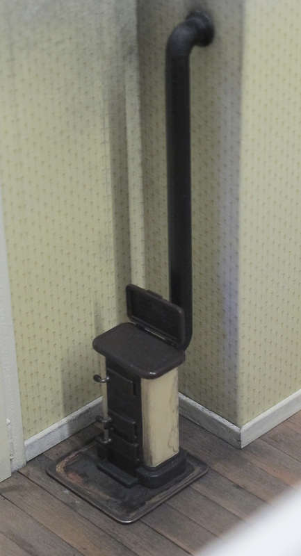

Guten Abend zusammen,
nein, der Ofen ist nicht aus. Ich war nur eine Weile mit anderen Dingen beschäftigt.
Auch wenn's nur ein kleiner Schritt weiter ist :D
Schönen Gruß
P.S.: Der Ofen und die Rohrbögen sind im CAD gezeichnet und gedruckt. Die Abdeckklappe am Ofen ist beweglich. Das Schutzblech ist ein zurechtgefeiltes Messingblech 0,2 mm mit rundherum angelötetem Kupferdraht 0,5 mm.
