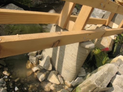

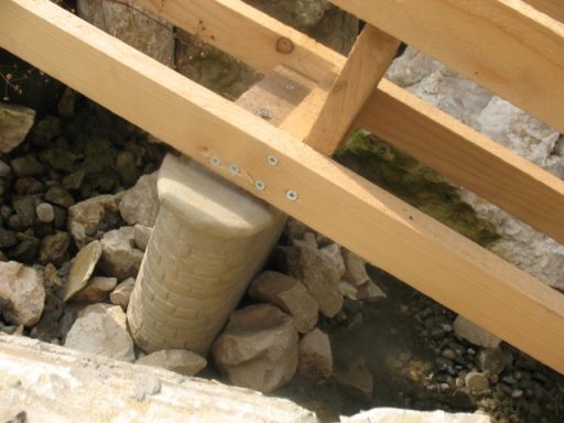

Nun habe ich die fertig beklebten Pfeiler in den Hinterrhein eingebaut. Im Frühjahr 2010 wird wohl die Brücke darauf Platz nehmen. Die Vorfreude ist jedenfalls schon Riesig. Somit gehe ich Morgen mit ruhigem Gewissen mit den Bonsaianer, welche viel zu meiner Gartenbahn beitragen auf die Engstlenalp und Jochpass um wunderbare alte Arven in der Natur zu sehen. Das gibt wiederum neue ideen Bäume für die Gartenbahn zu gestalten.

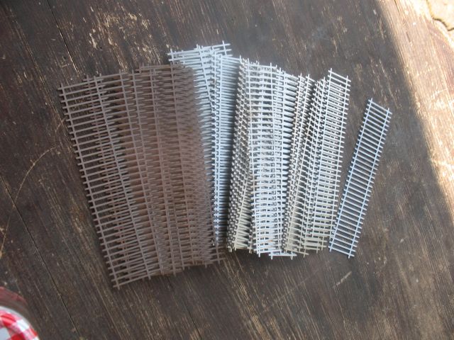

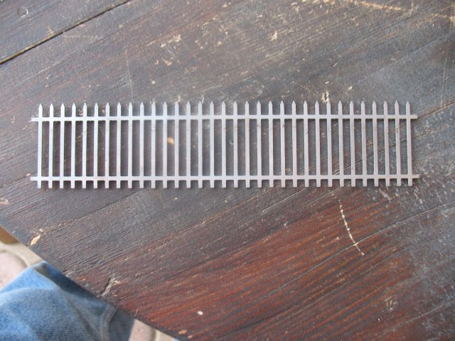

Nun sind die Geländer aus den Niederlanden bei mir eingetroffen. RhB-Hans hat wieder mal ganze Arbeit geleistet. Die Teile werde ich nun noch Schwärzen lassen und dann geht es zur Montage.

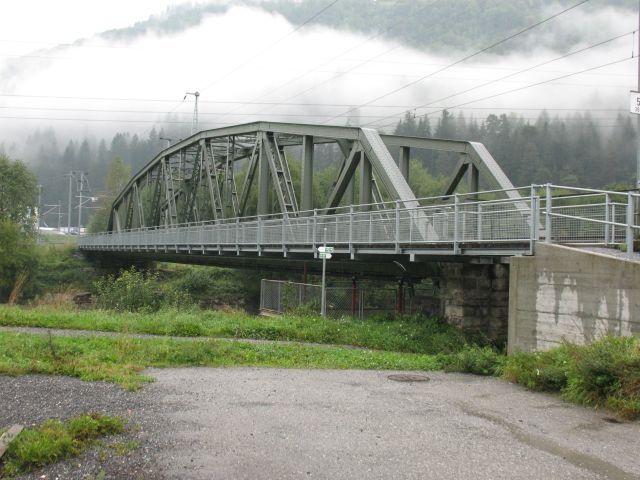

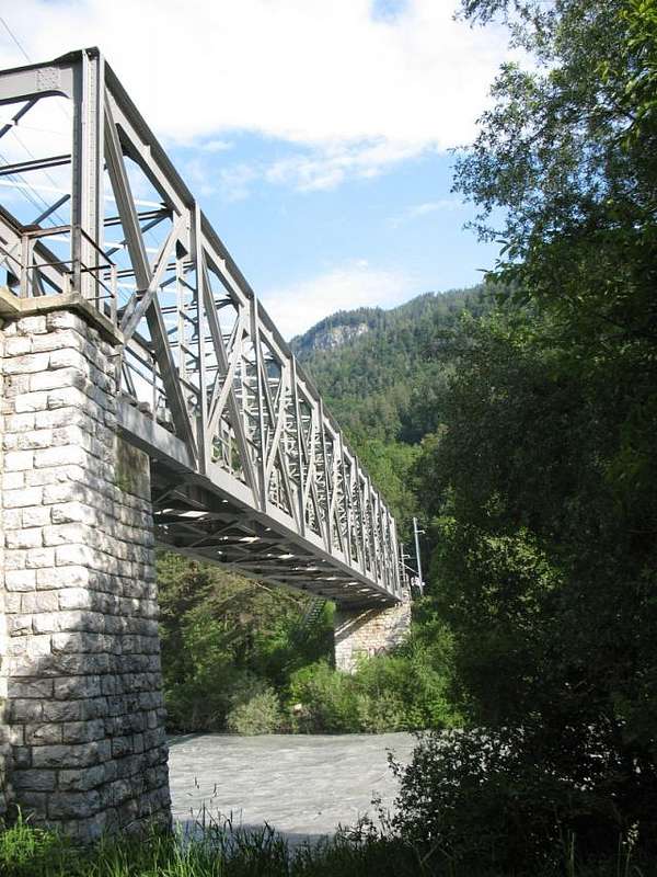

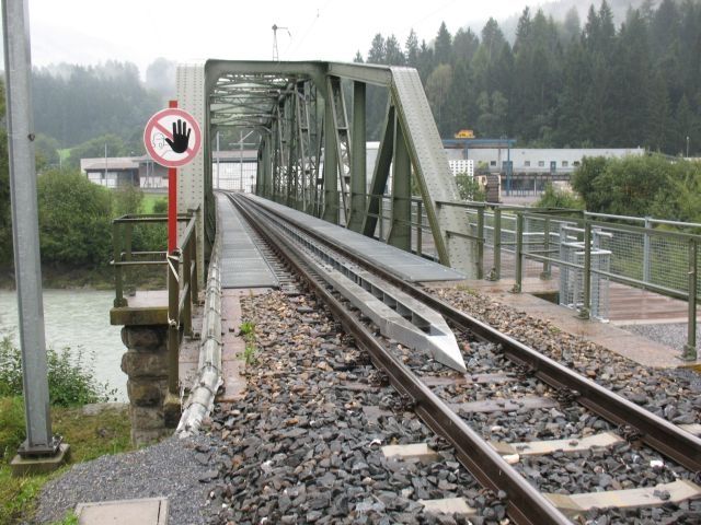

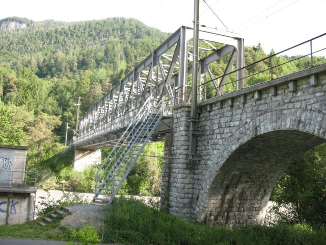

nach meinem Spitalaufenthalt werde ich mit dem Verlöten der Hinter-Rheinbrücke neu beginnen. Gleichzeitig werde ich mit dem Zeichnen von zwei weiteren Brücken anfangen. Dabei handelt es sich um die Vorderrheinbrücke im Farsch, so wie um die Vorderrheinbrücke bei Ilanz. Diese sollten dann für den Winter 2010 / 2011 zum zusammenstellen bereit sein.
Gruss, Manfred
0332 (Glacier-Express)
Farsch 1
0333 (Glacier-Express)
Farsch 2
0334 (Glacier-Express)
Ilanz 1
0335 (Glacier-Express)
Ilanz 2

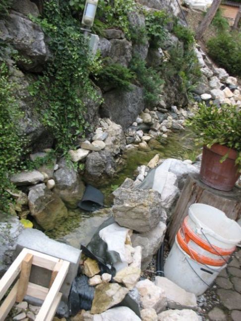

Diese zwei Brücken brauche ich um die Fahrbahn nach der Rheinbrücke weiter über den Bachlauf auf Festland zu führen. Zwischen den Zwei Brücken muss dann noch einen Viadukt, welcher an die Felswand angebaut wird eingebaut werden. Dieser Viadukt wird auf ein Betonfundament, welches ca. 2 cm über dem Wasserspiegel ragt geklebt. Der Oberbau wird aus Styrodur und mit einer Sandstein verkleidung gebaut und dann auf das Fundament geklebt.
0321 (Glacier-Express)
Mit diesen Bauten will ich diese Stelle überwinden.

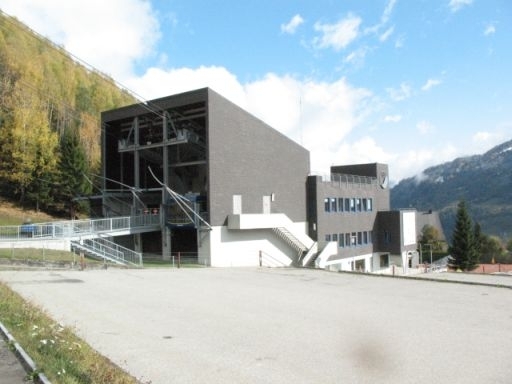

Da ich zur Zeit wegen meiner Op. noch nicht so Beweglich bin, befasse ich mich zur Zeit mit dem Gondelbahnbau. Die Gondelbahn will ich nach Vorbild der Bahn (90 – ATW Disentis – Caischavedra) im Massstab 22.5:1 nachbauen und zwar bis an die Laufrollen alles aus Alu. Aus den Zeichnungen, welche ich erhalten habe kann ich schon folgendes entnehmen. Die Gondelbahn ist mit 11 Meter pro Sec. die schnellste in der Schweiz, hat 90 Plätze und eine Spurweite von 700 mm und hat keine Fangbremse mehr. Nun bin ich mal beim ausmessen und aufzeichnen des Fahrgestelles. Die Laufrollen werde ich aus Inox herstellen, und mit Kugellager ausrüsten damit kein klemmen aufkommen kann. Auch die Aufhängung Traggestell – Fahrgestell wird mit Kugellager ausgerüstet. Die Tragseile werden einen Durchmesser von ca. 2.2mm haben und das Zugseil ca. 1.0mm. Das ist das, was ich nun schon weis

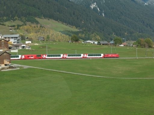

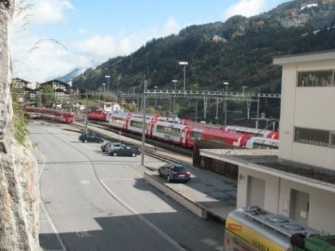

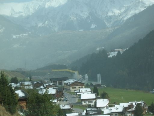

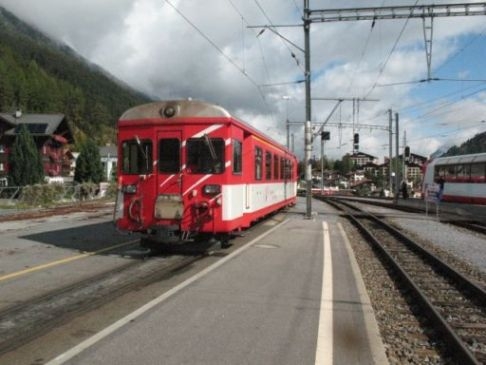

eben bin ich von meiner Fototour zurück. Da das Wetter verrückt spielte musste ich doch gleich nachschauen ob wenigstens die Bilder brauchbar sind die ich haben möchte. Na ja einige taugen wirklich nichts, aber auch gar nichts, hat mich doch der Fotoapparat einmal mehr ausgetrickst und wo ich ihm auf die Schliche kam waren eben die Souches nicht mehr da, habe ich doch inzwischen die Reise fortgesetzt. Glaube aber es soll für meinen Zweck ausreichen. Das erste Bild von der Gondel ist auch nichts geworden weil mich hier das Wetter vera.
Als ich dann wieder bei der Talstation angekommen bin, fing das Wetter auch an etwas mitzumachen
und verbesserte sich sogar stetig. Am Bahnhof Disentis ist über die Mittagszeit immer einiges los, treffen da doch mehrere Glacier Express ein. Nun, die Reise geht weiter und das ist der Zug, welcher mich nach Andermatt bringen soll, was er auch tat. Kurz nach der Station Acletta schon wieder ein Glacier-Express! Kaum etwas an Höhe gewonnen schlug das Wetter wieder um, so dass man kaum noch etwas sehen konnte. Die gelbe Maschine im weiten Hintergrund ist da, wo man mal von einem Porta-Romana gesprochen hat, wegen des Preises wird es aber nicht weiter geführt, zumindest im Moment nicht. Da zu dieser Zeit mein Fotoapparat immer noch gegen mich war ist es das letzte Bild von Diesem. Für den Rest habe ich dann wieder meine Konventionelle ausgepackt. Das Bild ist auf dem Oberalp-Pass wo es zur Zeit recht Stürmisch war aufgenommen.
Nun bin ich ja wieder zu Hause und habe auch meine Ersatzaugen wieder zur Hand. Als Brille auf die Nase und mal die Canon untersuchen. Nun sage ich gar nichts mehr, auch meiner Frau nicht, werde aber mit Sicherheit das nächste mal etwas dagegen unternehmen.
Schönen Gruss, Manfred

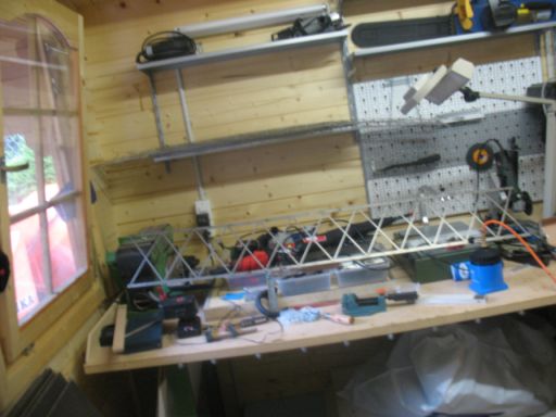

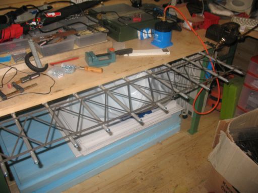

da es nun wieder Kälter wird, und ich auch wegen der Schulteroperation nicht grosse Gartenarbeiten machen kann, habe ich mich wieder der HR-Brücke angenommen. Damit ich zum Löten von allen Seiten gut dazu komme, habe ich mir folgendes gebastelt.
0346 (Glacier-Express)
Wenn dann die Arbeiten fertig sind, kann ich die Träger einfach wieder zurück stossen und die Werkbank ist frei zugänglich.
0349 (Glacier-Express)
Jetzt muss ich noch zwei Punzen herstellen, damit ich die Teile mit Niete fixieren kann um dann problemlos Verlöten zu können.
