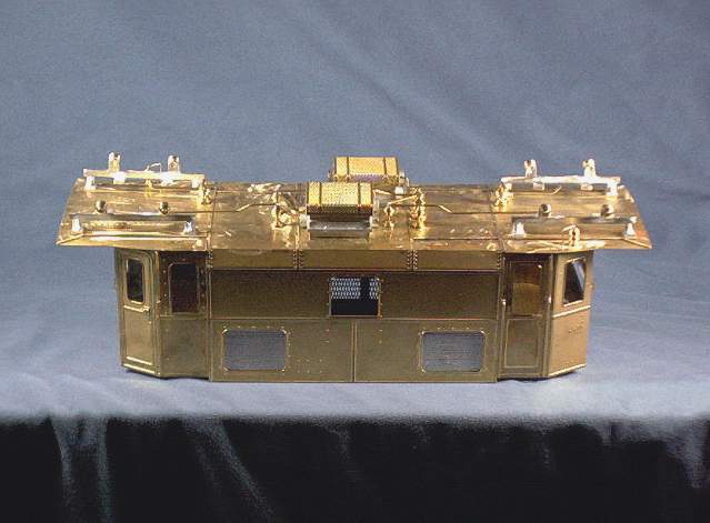

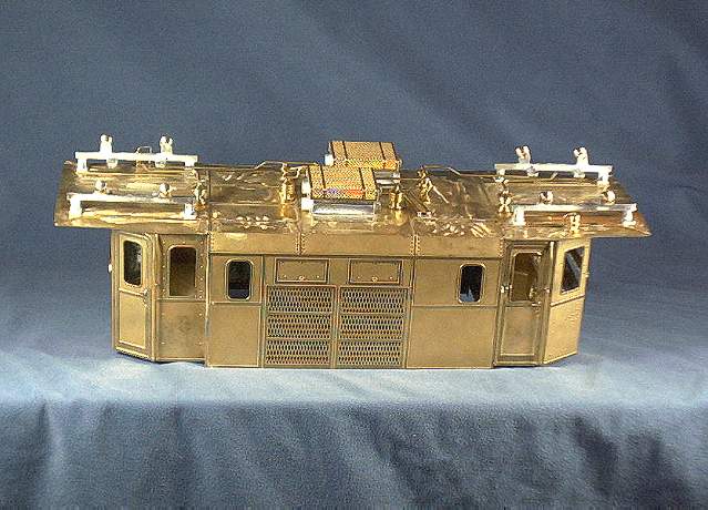

Kurzbericht aus der Stoffel´schen Locomotivmanufaktur
Hallo Freunde der locomotivis crocodiliensis,
in der Stoffel´schen Locomotivmanufaktur hat man sich dieser Tage mit dem Drahtverhau auf dem Dach der Raubechsen beschäftigt. Leider war der werkseigene Fotograf mal wieder nicht in der Lage, die Arbeiten vernünftig zu dokumentieren. Man sollte ihn feuern. :twisted: Nur leider ist er gleichzeitig auch der Schlosser, Elektriker etc. Geht also nicht :evil:
Die Isolatoren sind montiert – wenn das mal gut geht. :gruebel: Hätte man nicht eigentlich Porzellan-Isolatoren in entsprechende Fittings mit Zementkitt einfügen sollen und dann das ganze verschrauben ? Statt dessen wurden die Messing-Isolatoren einfach aufgelötet, was allerdings recht fix ging. Wo bleibt denn da die Isolationswirkung :?:
Auch die Dimensionierung der Widerstandsbremsen gibt Anlass an der Konstruktionsabteilung zu zweifeln. Es wurden Bremswiderstände aus Weißmetall kombiniert mit Messing-Ätzteilen montiert. Ob das den richtigen Widerstandswert ergibt und die Teile bei langer Talfahrt auch thermisch hinreichend beständig sind ? :gruebel:
Zumindest die Halter für die Pantographen erscheinen solide montiert. Im Lager liegen auch bereits weitere Teile herum: jede Menge Pantos und die Trittbretter, die später auf´s Dach sollen. :idea:
Dennoch und obwohl der einzige Mitarbeiter der Locomotivmanufaktur des öfteren faul in der Frühlingssonne gesichtet wurde: :motz: der Baufortschritt gibt Anlass zur Hoffnung, dass der Termin Ende Juni für die ersten Probefahrten in dem verschlafenen Dörfchen S-Chkeu Ditz gehalten werden kann. :D

Hi Stoffel,
sieht ja mal wieder spitzenmäßig aus was du da am basteln bist.
Mich verwundern die Bremswiderstände ein wenig, da ich diese so noch nicht gesehen habe. Ich kenne nur die die in den Panthos verbaut waren mit dem umgekehrten Schiff brüber...
Aber du wirst das schon richtig machen.
Gruß vom Gerd

Hallo Stoffel,
schön, schön, das Gehäuse. Aber wie stellst Du Dir das später mit dem Lackieren vor, wenn die Isolatoren draufgelötet sind?
