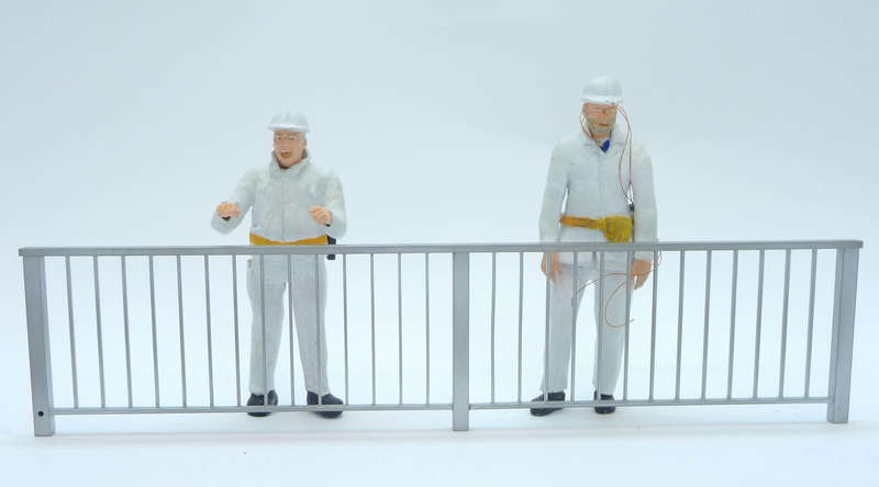

Hier kommt das Ergebnis meines Gunze Airbrush Testes.
Geländer 03 (Helmut Schmidt)
Geländer mit Polierfarbe Aluminium Gunze Sangyo GU-H218 eingefärbt.

Hallo Andreas,rhb fan hat geschrieben:Hallo Helmut, das kann sich doch sehen lassen!
Danke ja mir gefällt das auch und ich werde meine 3 m Gitter sicher jetzt so machen.
Das Vorbildgitter war eloxiert und das war vor dem Eloxieren poliert.rhb fan hat geschrieben:Kann man das Polieren so "streifig" vornehmen, dass die Geländerteile wie im Original extrudiert mit feinen Längsriefen aussehen?
Gruß, Andreas
Nach dem sind die Streifen natürlich weg deshalb habe ich nicht alles auf Hochglanz poliert, damit es schon etwas verwittert aussieht.
Das sieht man leider so auf den Fotos nicht.
Die Grundierung von Gunze wird im übrigen nicht nur vorher, sondern auch nach dem Polieren, noch einmal zum Fixieren gesprüht.
Sonst färbt die Polierfarbe ewig ab oder man kann polieren, bis nichts mehr drauf ist.

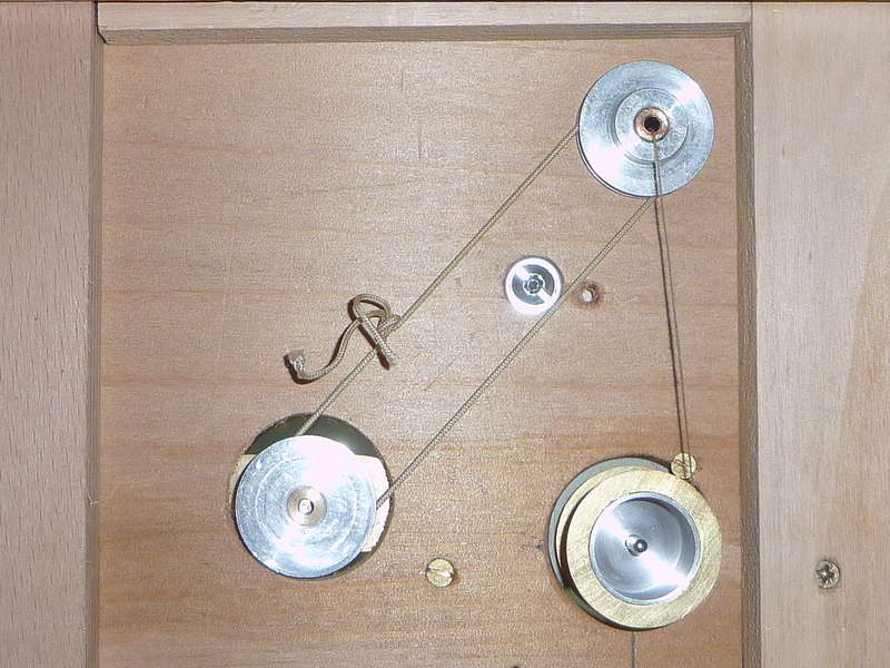

Da mir der Kranantrieb mit einem Servo zum Schwenken des Krans immer wieder Probleme bereitete, habe ich das Servo gegen einen Getriebemotor getauscht.
Kran 07 (Helmut Schmidt)
Alter Kranantrieb mit Servo.
Kran 08 (Helmut Schmidt)
Neuer Kranantrieb mit Getriebemotor
Kran 09 (Helmut Schmidt)
Neuer Kranantrieb zum Schwenken, Antrieb über ein Skalenseil.
