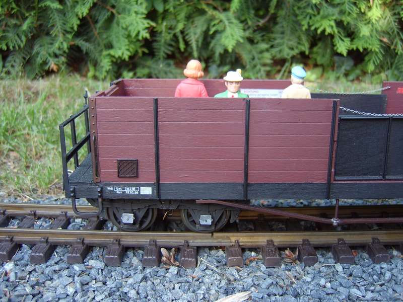

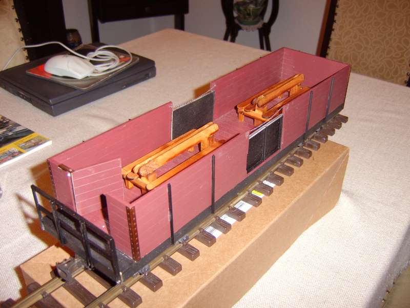

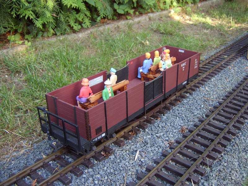

hallo @lle
so nun möcht ich mal zeigen was ich mit den Drehgestellen Typ Breslau
gemacht hab.
wer Fragen hat wie ich was gemacht hab,dann natürlich fragen.
SchienenCabrio (Andreas WB)
noch ohne Beschriftung
SchienenCabrio_1 (Andreas WB)
SchienenCabrio_1
SchienenCabrio_2 (Andreas WB)
SchienenCabrio_2
beste grüße Andreas WB
mal sehn wen man in Schkeuditz am Sonntag sieht
PS:an den Paten - wenn nötig dann Bitte verschieben

Hallo Andreas,
KLASSE . Ich sage es auch deshalb, weil ich nun erstmals eine Rückmeldung bekommen habe, dass jemand aus dem Holzbausatz etwas gemacht hat. Oder liege ich falsch und es ist kein Bausatz von Harald :?: :?: :?:
Hast Du eventuel eine Möglichkeit, den Wagen mitzubringen. :?: :?: Dann könnten wir an Harald Broschs Stand einmal alle 3 Varianten, die aus dem Bausatz machbar sind zusammen ablichten.
Und ob das Bühnengeländer und die Handbremse ein Eigenbau, oder aus handelsüblichen Teilen "zurechtgeschnitzt" ist, interessiert mich auch. Aber eigentlich bin ich nicht neugierig...
