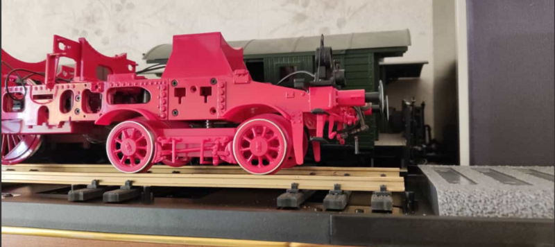

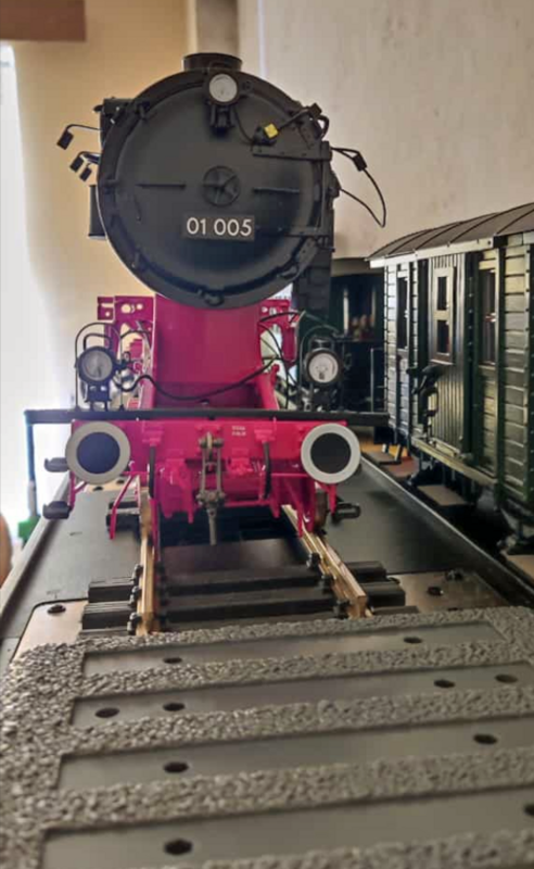

Re: Baureihe 01 von Hachette
Guten Morgen!
Ich habe mit der Montage der 01 begonnen. Ich gehe von der ersten Nummer aus...
Was die Änderungen betrifft, so werde ich das Ganze zusammenbauen und dann die Änderungen durchgehen. Denn im Moment habe ich nichts in Form von Dokumentation und Genauigkeit über dieses oder jenes Element der Lokomotive.
In diesem Thread gibt es schöne Fotos, aber ich habe keine Messreferenz.
Und ich habe einige Fragen, bitte:
- Kann ich die Geschichte der Montage in diesem Thread erzählen, oder soll ich einen anderen Thread öffnen?
- Haben Sie plan für diesen 0005? Ich würde gerne ein paar Änderungen vornehmen, aber ohne einen Plan kann ich das nicht. Eine Reihe von STL-Dateien werden verfügbar sein, oder Gießereien... Wie in diesem Thread erwähnt, könnte es zeitaufwendig werden, das ist der Preis, wenn man eine schöne Maschine haben will, die einwandfrei läuft.
- Meine Frau möchte im Frühjahr 2024 eine Reise nach Berlin machen, ich habe ihr gesagt, dass das eine gute Idee ist. Ich werde auch Fotos von der 005 in StassFurt machen.
Ist die Lokomotive dort richtig?
(Wenn ich keinen Plan habe. Auf meiner Reise werde ich viele Fotos machen und einige Messungen vornehmen. ).
