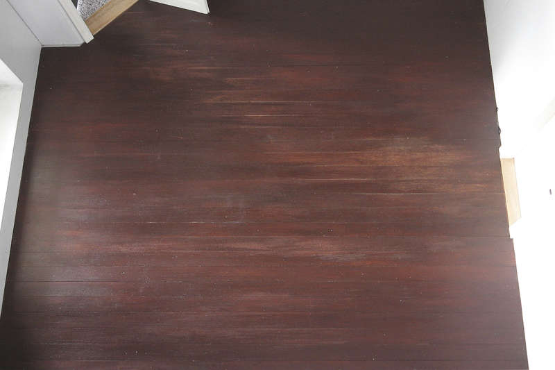

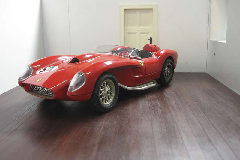

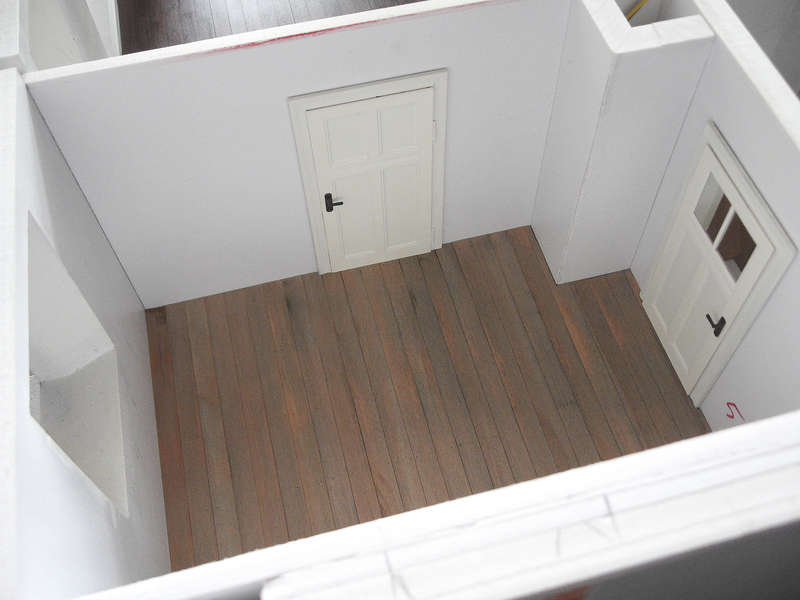

Der erste Raum hat seinen Dielenboden erhalten.
Und einen Ferrari.
So lange sich niemand beschwert
Schönen Gruß,
Und einen Ferrari.
Schönen Gruß,

Re: Plettenberger Kleinbahn in 1:22,5
Hallo Volker,
der Hausbesitzer muss ein absoluter Autonarr sein.
Einen Ferrari in seine Einzelteile zu zerlegen um ihn dann in einem frisch renovierten Raum wieder zusammenzusetzen, das hat was.
Allerdings sollte er noch ein Öltropfblech unter den Motor legen. Es wäre Schade um die Dielen, wenn Motor oder Getriebe tropfen.
Edit: Wann kommen der Elektroinstallateur und Heizungsbauer? Keine Steckdosen, Lichtschalter und Heizkörper. Wenn die Arbeiten den Ferrari aber zudecken.

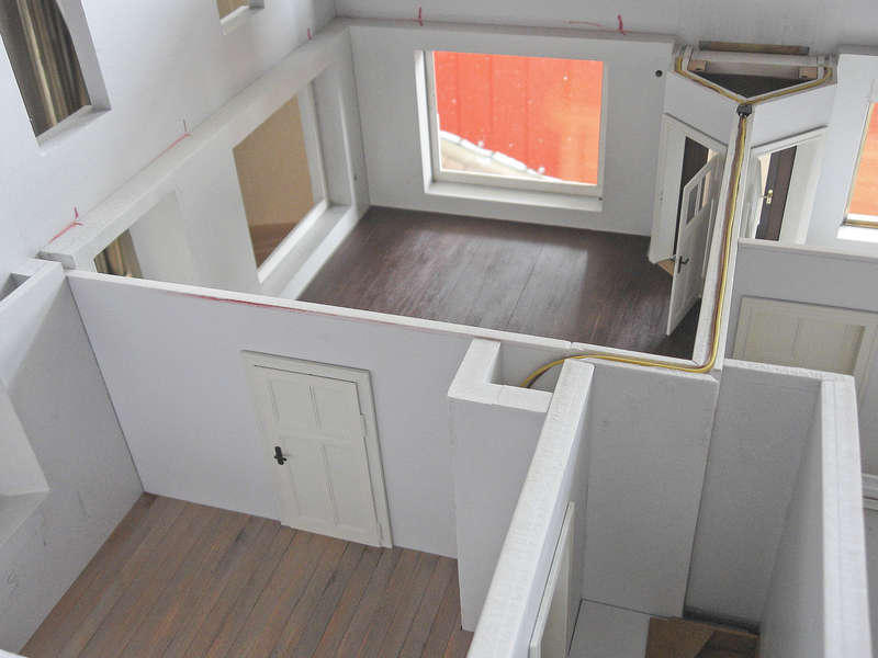

Ein wenig Strom liegt doch schon

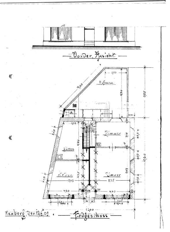

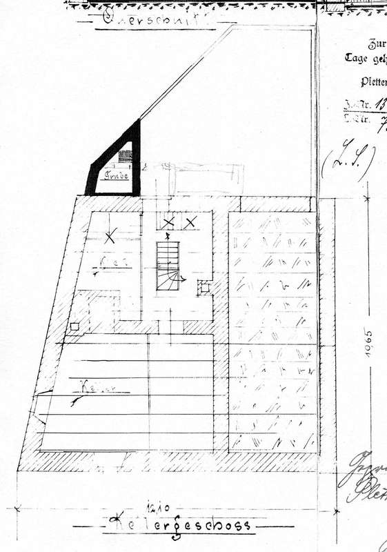

Und für den lieben Jürgen, der mir eine nette Mail mit guten Anregungen geschickt hat, eine Aufnahme der Bodenabnutzung im Verkaufsraum ...
... von dem aus es weiter in das nächste Zimmer geht, das ganz offensichtlich keinen repräsentativen Zwecken dient. Vielleicht wird das eine kleine Werkstatt. Mal schauen.
Jürgen warf auch die Frage nach der Heizung auf. Die Pläne geben da nicht viel her. Der Grundriss des Kellergeschosses lässt mich vermuten, dass es eine zentrale (Kohlen-)heizung gab und ggfls. zusätzliche Öfen im rechten Gebäudeteil - keine Ahnung, ob es diese Mischform gab. Modellbauerisch ist beides (Heizkörper und Einzelöfen) spannend. Hat jemand dazu eine Idee? So rein gefühlsmäßig mag ich mir in den Ladenräumen keine Öfen vorstellen, aber da musste es ja auch irgendwie warm werden.
Schönen Gruß,

vermutlich wurde mit Brikett-Öfen in den einzelnen Räumen geheizt.
An der Wand zwischen den beiden Zimmern ist ja ein Kamin
und in der Küche stand ein kohle gefeuerter Herd /Heizung und im Raum daneben (Laden) bestimmt auch ein Brikett-Ofen.
Später hat man diese Öfen durch Öl-Öfen ersetzt.
Der Kaminschacht im Keller ist ja für das Rauskehren des Rußes.

über die ursprüngliche Heizungsform insbesondere für das Ladengeschäft kann man nur spekulieren. Die zwei Schornsteine lassen aber den Schluss zu, dass in EG und OG Einzelöfen standen. Das ehemals recht kleine Ladengeschäft (4,5 x 4,35) könnte von der Küche aus mitgeheizt worden sein.
Du willst ja den Zustand in den 50er Jahren zeigen. Da ist im Hof der Anbau dazugekommen, der jedenfalls auf Deiner CAD-Zeichnung (S.10) keinen eigenen Schornstein bekommen hat. Das könnte ein Hinweis sein, dass bei der Anbaugelegenheit auch eine ZH (z.B. Koks) für das ganze Haus eingebaut wurde.
Eine Frage zu den Grundrissen: Bedeuten die durchkreuzten Mauern im EG, dass da auch umgebaut wurde? Zur gleichen Zeit wie der Anbau? Das „untere“ Fenster in der rechten Außenwand wurde ja offensichtlich auch nachträglich auf Schaufenstergröße erweitert und der ursprünglich mit „Zimmer“ bezeichnete Raum dem Ladengeschäft zugeschlagen.
Jürgen
Jürgen

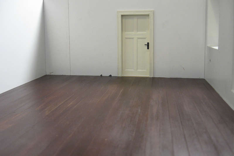

wie Volker schreibt , kenne ich das noch das im Geschäft ein Ölofen stand und auch der Werkstatt des Schuhmacher stand ein Ofen . Im Keller des Schuhgeschäftes war auch ein Holzofen , wo mein Freund und ich die Pappe der nicht mitgenommen Schuhkarton verbrannt haben .
Bei meinem Opa im Edeka Laden war kein Ofen , weil die Kühltruhen und die Kühlung der Käsetheke genug warme Luft produzierten , aber angrenzten Lager war ein Ölofen . Ladengrösse ca. 35 - 40 qm .
Gruß Thomas

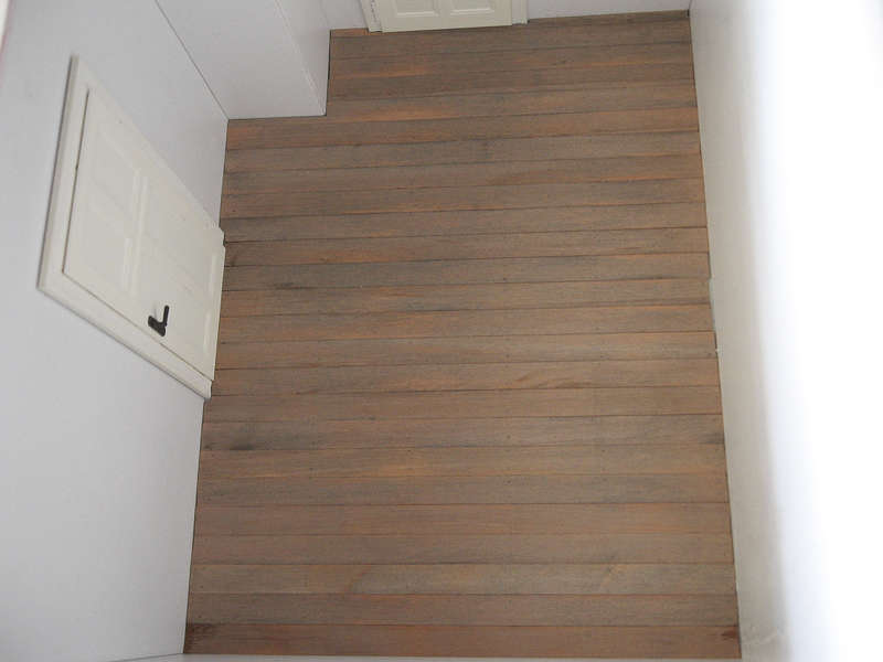

P.S. Die zwei Mäuselöcher auf dem ersten Bild des Ausstellungraumes sind gewollt ?
Gruß Thomas

, denn bei diesem Plan ging es wie gesagt lediglich um den Umbau zum Ladengeschäft.

So sehe ich das auch, allerdings zeigt der Plan den Zustand eines Umbaus von 1909, bei dem das Gebäude zum Ladengeschäft wurde. Der Anbau sowie das dritte Schaufenster kamen erst später hinzu, vermutlich Ende der 20er/Anfang der 30er Jahre.volkerS hat geschrieben:Hallo Volker,

Interessante Frage. Auf diesem Bild sind am Anbau zwischen den beiden Fenstern und rechts um die Ecke Abzüge zu erkennen, bei denen ich mir nicht sicher bin, was es ist. Ich dachte erst an eine Absaugung/Lüftung und hatte gedanklich dort eine Werkstatt untergebracht, aber das könnten auch schlicht die Züge der Öfen sein ... dass die t-förmig nach unten gezogen sind, habe ich so noch nicht gesehen. Kann dazu jemand etwas sagen?S 49 hat geschrieben:Hallo Volker,
Ja, wobei Du das "auch" streichen kannstS 49 hat geschrieben:Eine Frage zu den Grundrissen: Bedeuten die durchkreuzten Mauern im EG, dass da auch umgebaut wurde? Zur gleichen Zeit wie der Anbau? Das „untere“ Fenster in der rechten Außenwand wurde ja offensichtlich auch nachträglich auf Schaufenstergröße erweitert und der ursprünglich mit „Zimmer“ bezeichnete Raum dem Ladengeschäft zugeschlagen.
Jürgen
Thomas, das sind Eddingmarkierungen auf den rohen Forexplatten. Da kommt noch Tapete daruf.Spureinser hat geschrieben: P.S. Die zwei Mäuselöcher auf dem ersten Bild des Ausstellungraumes sind gewollt ?

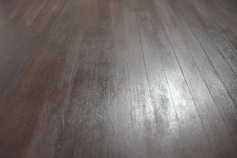

ein schöner Fußboden, da höre ich fast das Knarren

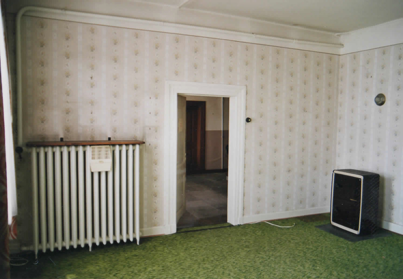

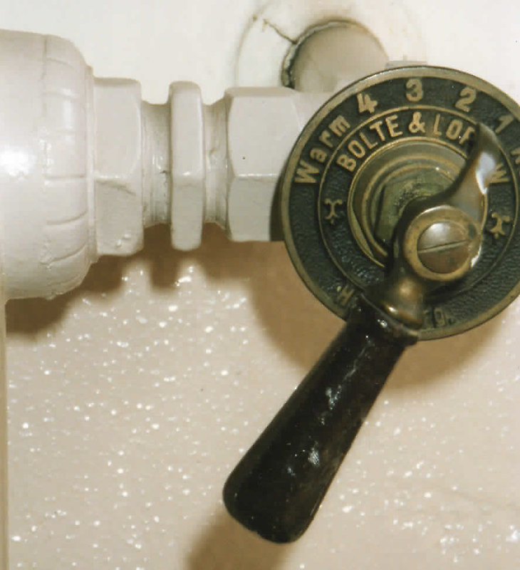

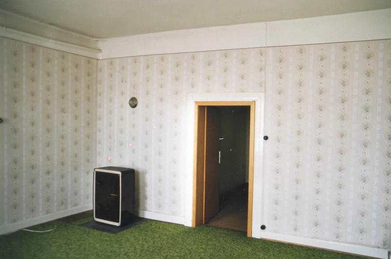

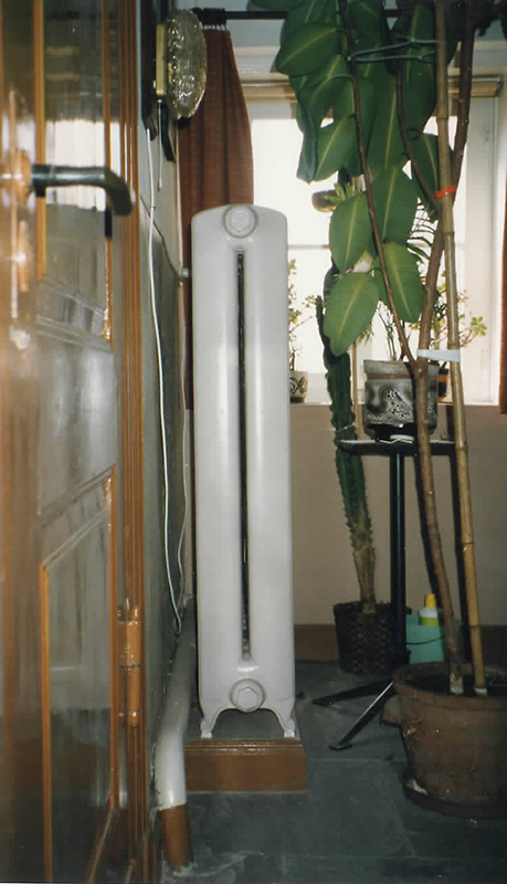

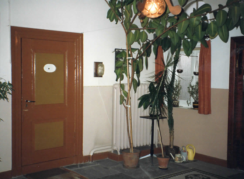

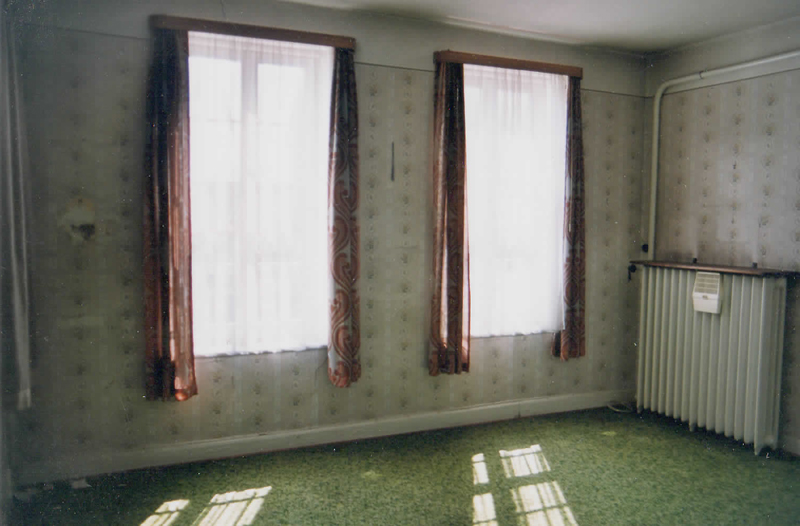

Ich habe gerade mal ein paar alte Bilder eingescannt, die zwei Heizkörper aus der Vorkriegszeit zeigen. Die Rohre waren in meinem Elternhaus "Aufputz" gelegt, was auf einen späteren Einbau hindeutet.
Heizung_001 (fspg2)
Heizung_002 (fspg2)
Heizung_003 (fspg2)
Der Ofen aus den 1960gern war schon lange nicht mehr im Betrieb (abgebautes Ofenrohr), da ab ca. 1968 die Koksheizung in Betrieb genommen wurde.
Heizung_004 (fspg2)
Heizung_005 (fspg2)
Heizung_006 (fspg2)

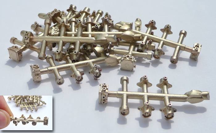

Kabelschellen kann ich jetzt ja auch wieder fräsen:
Alter_Lagerschuppen_176 (fspg2)
Kabelschellen aus 0,5mm Ms58 - Lochdurchmesser 0,65mm - Kabeldurchmesser 0,6mm
