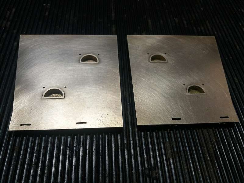

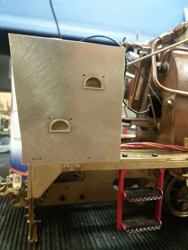

nachdems lange Zeit still war geht es nun weiter. Die Dampftechnik ist über viele Stunden zur vollsten Zufriedenheit getestet. Damit die Lok nicht mehr aussieht wie ein Testgerät bekommt diese nun Wasserkästen,Tender,Führerhaus,Kesseldetailierung....
Los ging es mit dem Tender:
Die Trittmulden werden vor dem Löten mit M1,2mm Messing Senkschrauben mit den Blechen verschraubt. Die Senkung wird hierzu etwas tiefer ausgeführt und die Schraubenköpfe dann zugelötet. Das ganze wird dann sauber verschliffen.

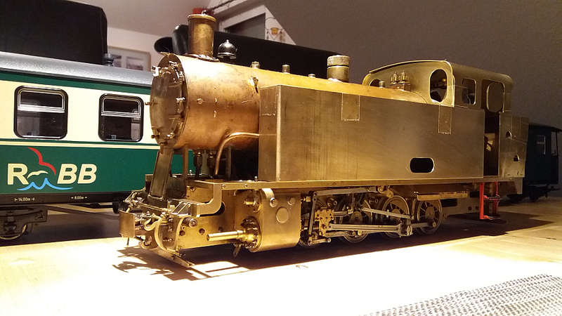

kurzer Zwischenstand im Projekt.
Es geht nach langer Pause nun wieder voran. Das Gehäuse ist in der Basis fertig und kann nun verlötet und verschraubt werden. Nun kommen die ganzen Ausschmückungs und Kleinteile auf die Lok.
Auf dem Bild oben ist das Gehäuse noch mit Klebeband für die Stellprobe zusammengehalten.
