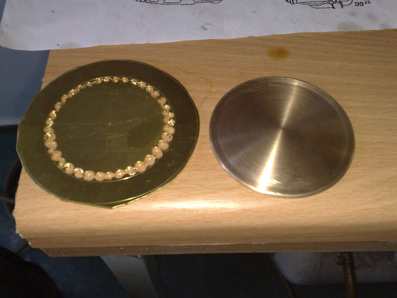

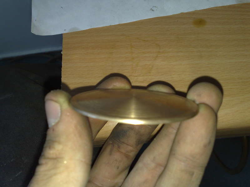

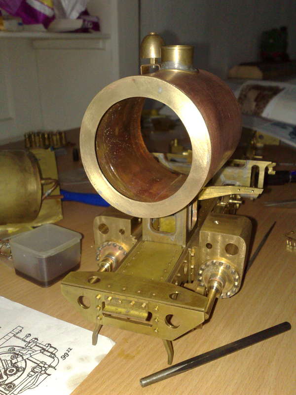

hier erst mal ein Foto von den fertigen Zylinderdeckeln :P
26072009355 (marcelb)

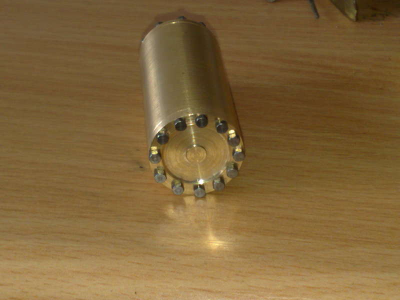

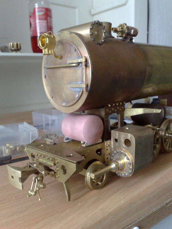

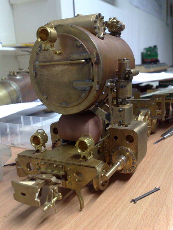

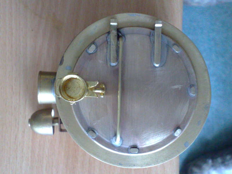

Dann habe ich mich an die Rauchkammertür gemacht, um mir arbeit zu ersparen, habe ich die Tür aus dem Vollen gedreht.
27072009361 (marcelb)

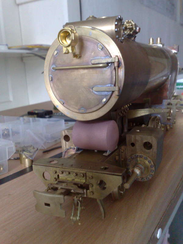

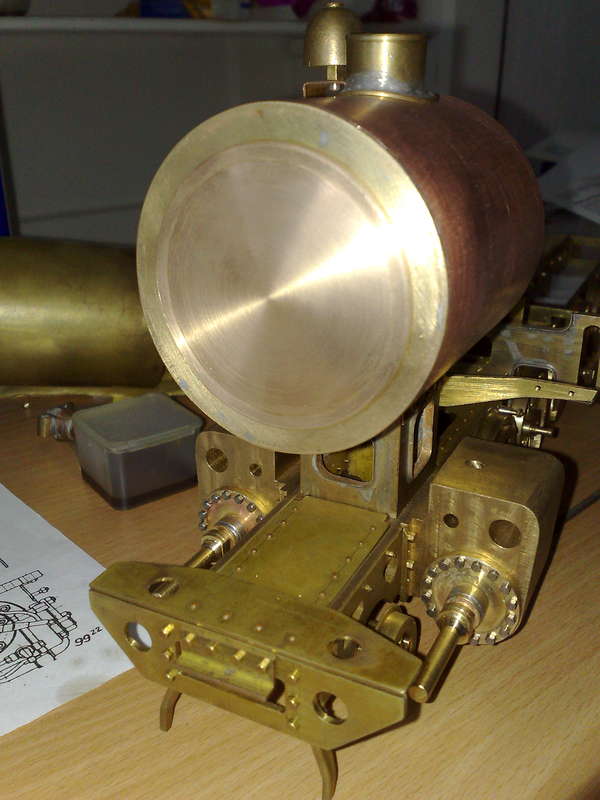

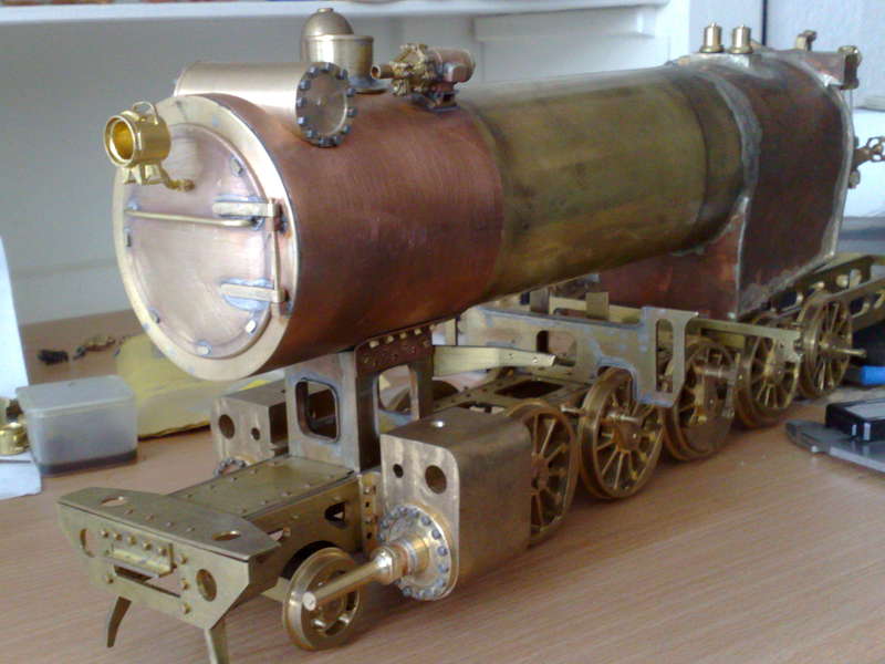

Danach war der vordere Deckel der Rauchkammer dran.
Er wurde mit dem Zirkel angerissen, aussen mit der Blechschere ausgeschnitten, und innen entlang der Linie gebohrt und gefeilt.
27072009359 (marcelb)

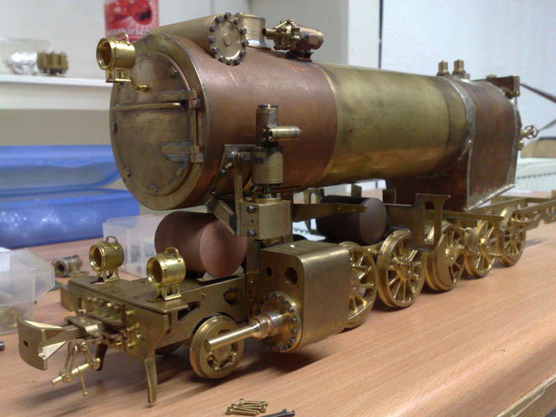

Und hier das halbfertige Ergebniss
27072009364 (marcelb)
27072009365 (marcelb)
27072009366 (marcelb)
bald geht es weiter.

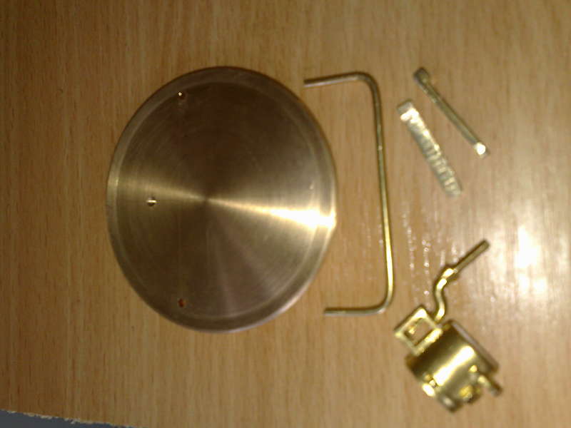

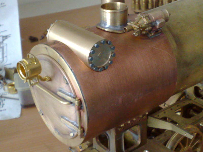

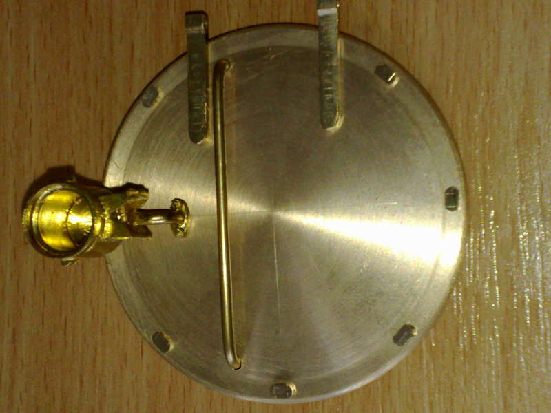

habe mich heute wieder der Rauchkammertür gewipnet.
Erst habe ich den Griff zum öffnen der Tür aus 1,5mm Messingdraht gebogen,
und dann die beiden Scharniere gefeilt und gebohrt.
29072009376 (marcelb)

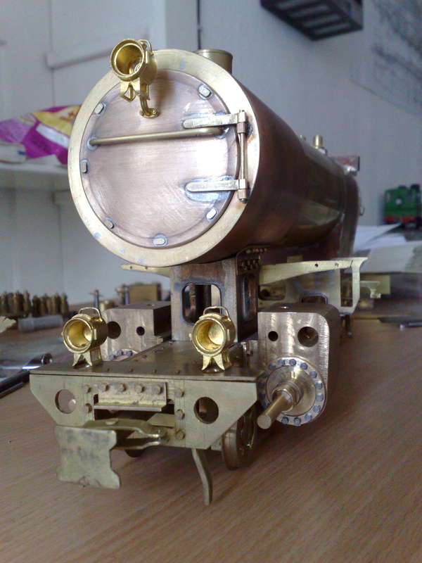

Danach habe ich alles verlötet.
29072009377 (marcelb)
29072009381 (marcelb)
Und das ist jetzt das Ergebniss :D
29072009387 (marcelb)

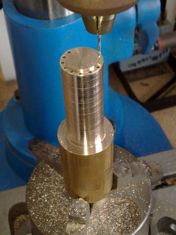

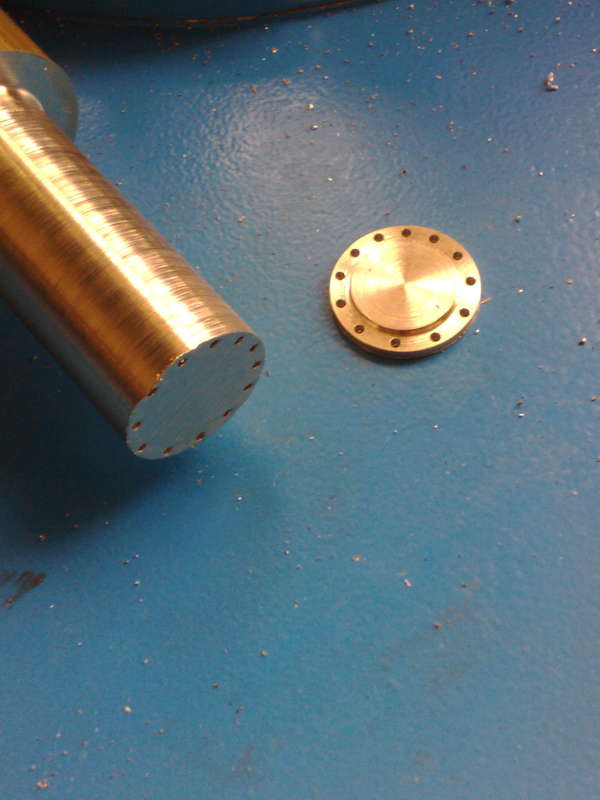

als nächstes habe ich den Speisewasservorwärmer angefangen.
Ich habe mir ein Stück Messing auf den gewünsten durchmesser gedreht, und an einem ende gleich mit Deckel. Dann habe ich die Löcher für die Gewinde gebohrt
30072009389 (marcelb)
Danach habe ich den Deckel abgesägt, so stimmen die Löcher ganz genau überein, jetzt nur noch Gewindeschneiden und fertig, dann nur noch die andere Seite.
30072009390 (marcelb)
30072009392 (marcelb)

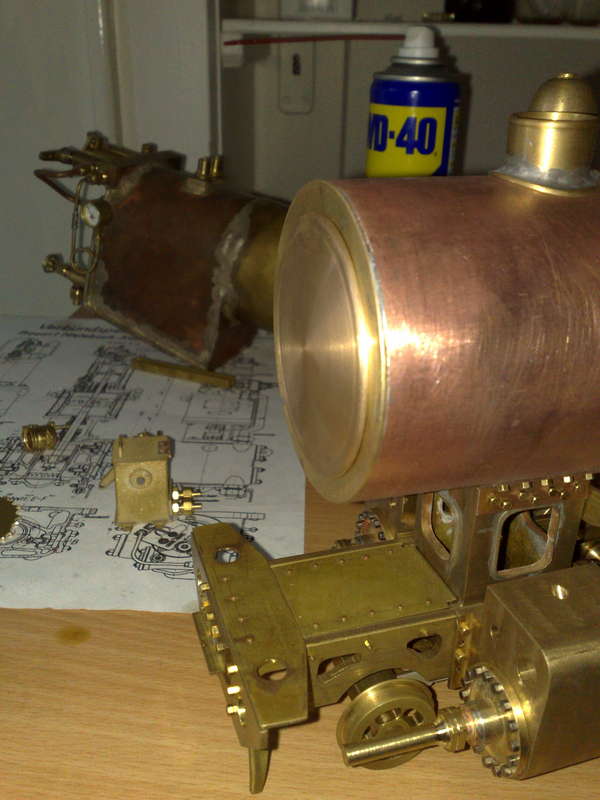

Dann habe ich noch die Aussparung in die Rauchkammer gefeilt, und den Turbogenerator angebracht.
Jetzt sieht man schon unverkennbar was es für eine Maschine wird :shock:
30072009397 (marcelb)
30072009398 (marcelb)

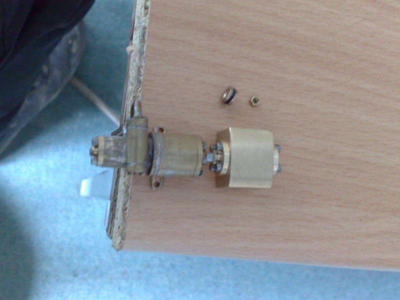

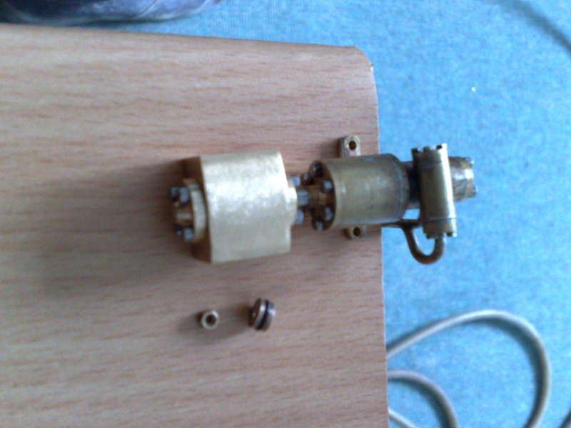

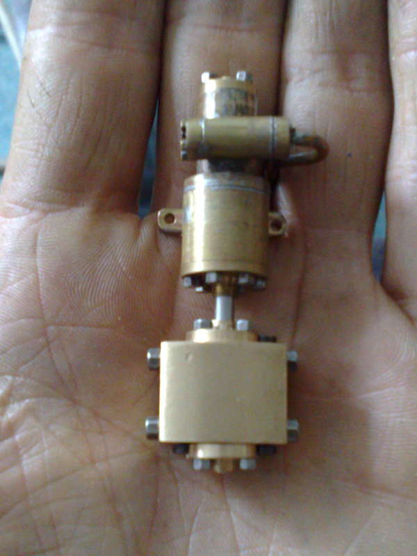

wie euch vieleicht schon aufgefallen ist habe ich mich dazu entschlossen für meine Lok doch die alte Pumpe zu bauen also Bauart Nielebock-Knorr.
Hier die ersten ergebnisse.
03082009401 (marcelb)
03082009402 (marcelb)
03082009405 (marcelb)
Der Pumpenteil funktioniert schon, mir macht nur noch die Steuerung des Dampfteils zu schaffen.

Deine Lok wird sehr schön! Hallo, wie funktioniert denn die Pumpe? Hast Du auch Fotos in welchen man das Innenleben sehen kann?
marcelb
Beiträge: 88
Registriert: Do 17. Mai 2007, 14:43
Wohnort: naumburg
Re: 99 222 echtdampf (Baubericht)
Beitrag von marcelb »
über die Funktion der Pumpe kann ich leider nicht viel sagen, da sie später auch Kommerziell vertrieben werden soll, um eine echte billige und bessere alternative zu der Regner Pumpe zu bieten.

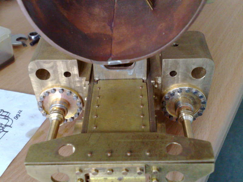

Ich habe mir die HSB Kupplungen von Strauß-Modellbahn schicken lassen und habe sie gleich verbaut :D . Ich bin zufrieden mit den Kupplungen und kann sie nur weiter empfehlen.
Dann wollte ich noch dem Mitglied Kupferschmied für die sehr schönen Deckel für die Bremsluftbehälter Danken :wink: .
Und hier der Baufortschritt:
06082009411 (marcelb)
06082009412 (marcelb)
bis bald
