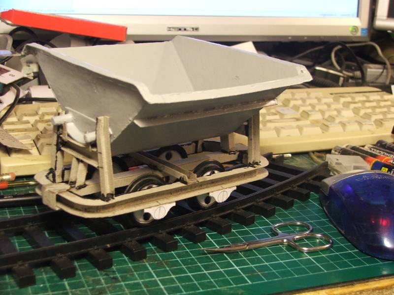

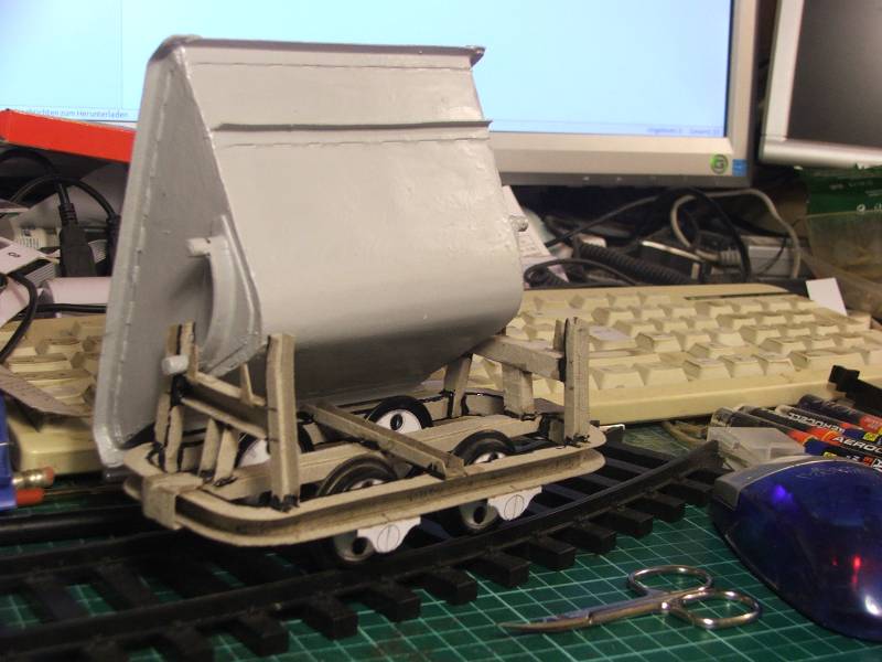

Nun wurde ich von unserem ehrenwerten Mitglied Tobias (T 20) auf
die Idee gebracht, meine Kipploren doch mal etwas größer in 1:13,3 zu bauen.
Und da aufgrund meiner privaten Bautätigkeit in den letzten zwei Jahren
meine Feinmotorik doch mächtig gelitten hat, war das ein gutes Trainingsobjekt :wink:
Heraus gekommen ist das hier:
Kipplore_01_klein (Regalbahner)
Kipplore_02_klein (Regalbahner)
Kipplore_03_klein (Regalbahner)
Nur die Schlemper fehlen noch.

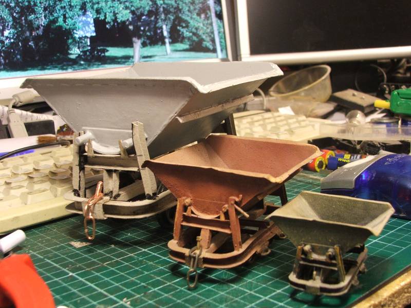

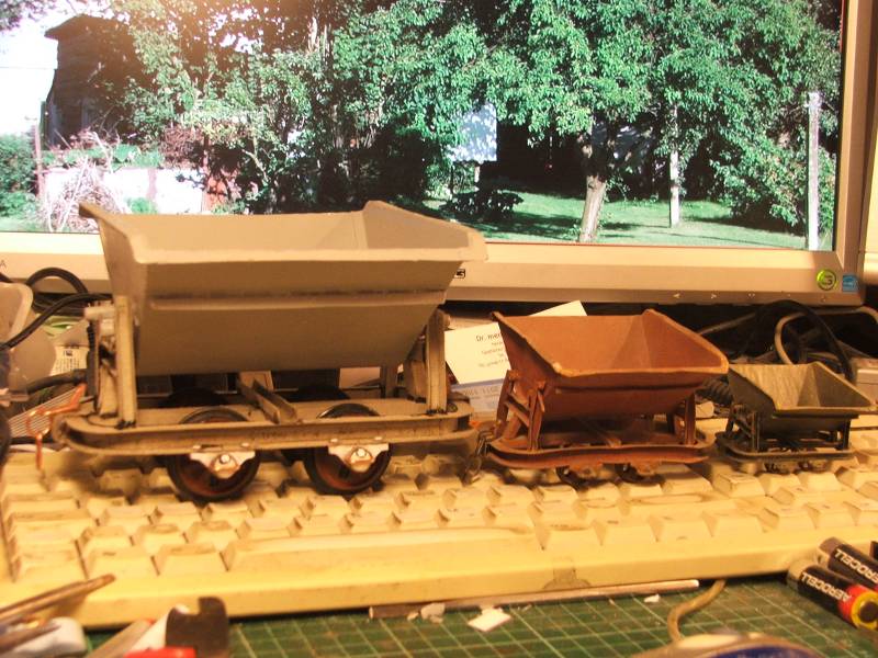

Kipplore_06_klein (Regalbahner)
Zum Vergleich stehen die Versionen im Maßstab 1:22,5 und 1:35 daneben.
Verwendet wurden Kalenderrückseiten aus Karton, LGB Radsätze mit aufgeklebten Lochscheiben,
etwas Kupferdraht, Messingrohr für die Achslager, Leim und Farbe.
Vielleicht gieße ich noch etwas Blei unten in den Mittelträger,
obwohl die Lore auch so schon ein anständiges Gewicht hat.
Es ist durchaus möglich, dass das noch mehr werden :roll:

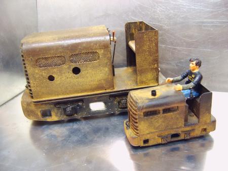

....und die passende Kartonlok dazu
:lol: Hallo Christoph,
die sehen ja richtig mächtig aus, die passende Kartonlok
wäre evl. diese oder?
(die größere von den beiden)
