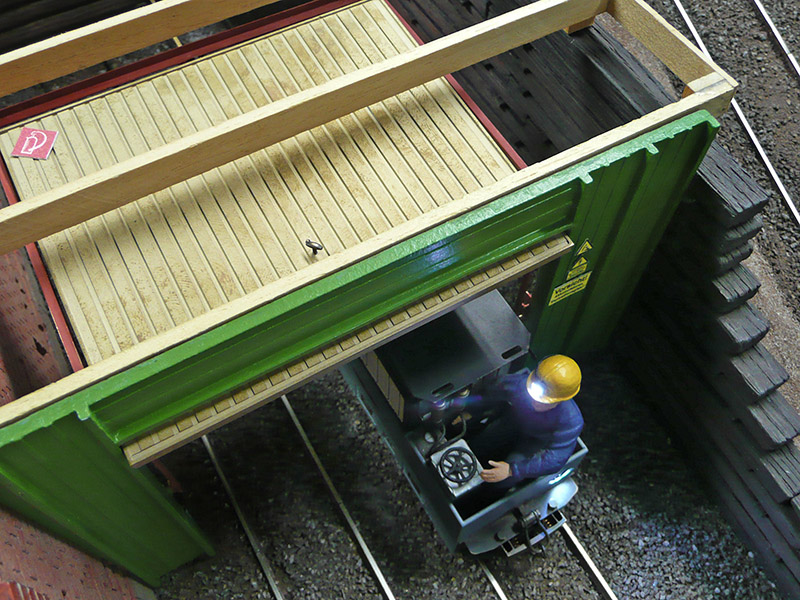

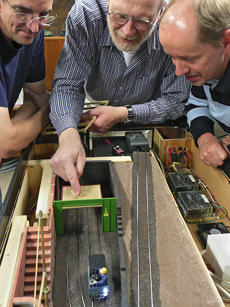

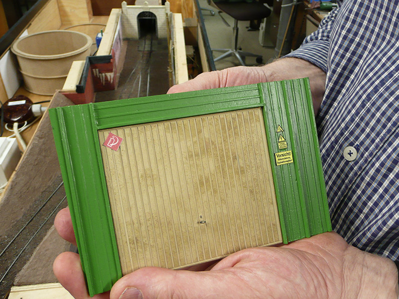

gestern waren Christian und ich neugierig und besuchten Helmut und Wilhelm in Barsinghausen, um nicht nur das Tor näher zu betrachten.
Garagentormechanik_01 (fspg2)
Garagentormechanik_02 (fspg2)

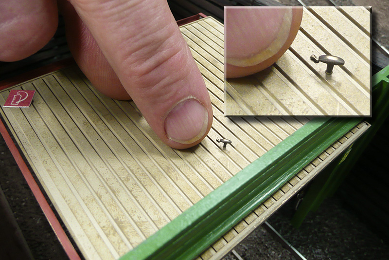

Von den Fotos her, hatte ich das Garagentor bislang doch größer vermutet, so im direkten Vergleich mit einer Hand relativierte sich es dann doch ein wenig: ganz schön klein!

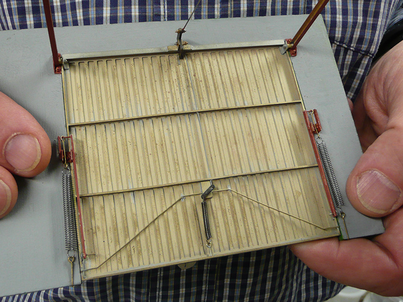

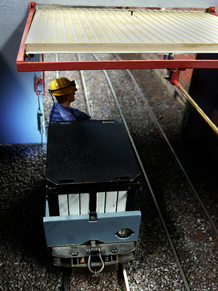

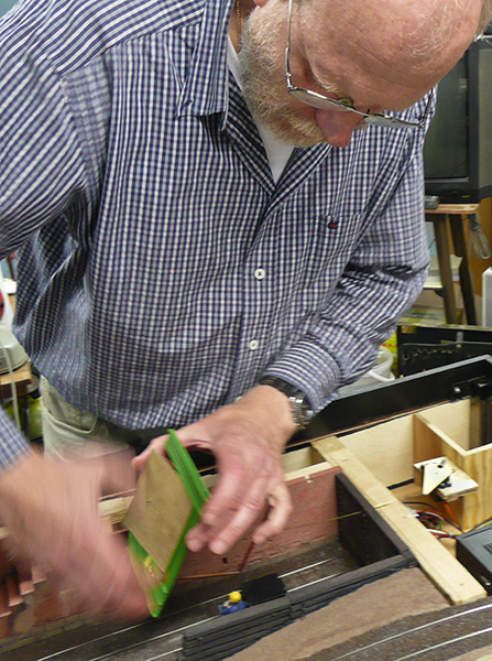

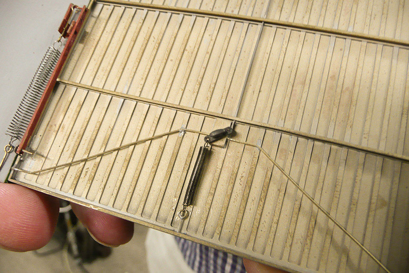

Flugs hatte Helmut das Tor ausgebaut, um uns die Mechanik im Innern noch einmal zu zeigen. Leider werden diese Details dem späteren Betrachter im Innern der Garage verborgen bleiben :(
Garagentormechanik_05 (fspg2)
Garagentormechanik_06 (fspg2)
Es ist schon erstaunlich, wie diese dünne Stelldrahtmimik doch sauber funktioniert.

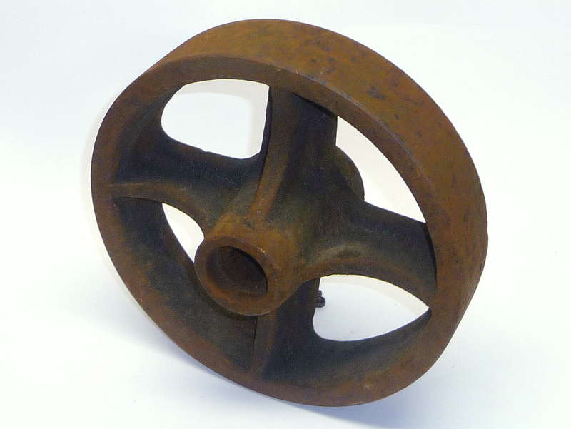

durch Zufall fand ich auf einem Schrotthaufen dieses Rad. :D
Rad (Helmut Schmidt)
Altes Rad vom Schrott.
Da sich genau solche Räder an einem Teil befinden, welches ich für dieses Projekt bauen möchte, nutzte ich am Freitag Abend die Gelegenheit und nahm das Rad mit Erlaubnis mit.
Andere möchten ja eine ganze Lok in 2 Tagen bauen, ich war irgendwie froh, dieses Rad am Wochenende ins Modell umsetzen zu können. :wink:

Um ein Feldbahnrad handelt es sich nicht!
Erst dachte ich an ein Transmissionsrad, aber dann entdeckte ich solch ein ähnliches Rad auf einem Bild vom 10.09.07 - allerdings scheint mir Dein Rad etwas kleiner zu sein, als das Rad auf dem Bild :!: Vielleicht wurde doch solch ein Teil von einem ehemaligen Antrieb an dem Transportwagen weiterverwendet :?:

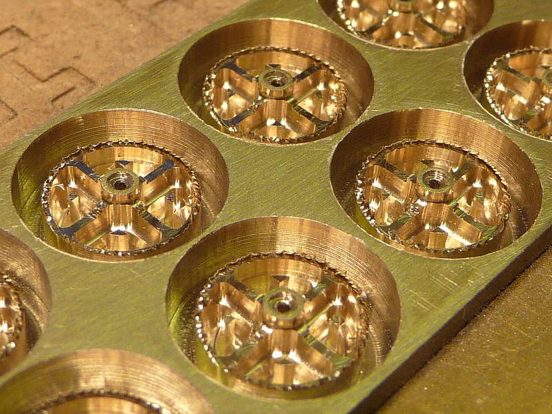

Rad Modell 01 (Helmut Schmidt)
Räder von der Vorderseite gefräst leider hatte sich der Fäser ja verabschiedet und war so stumpf das sich ein Grad bildete.

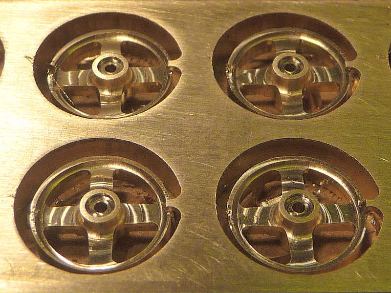

Rad Modell 02 (Helmut Schmidt)
Räder von der Rückseite ist mit einem neuen Fräser gefräst damit sie nicht wegfliegen habe ich erst noch einmal ein Haltung stehen lassen.
