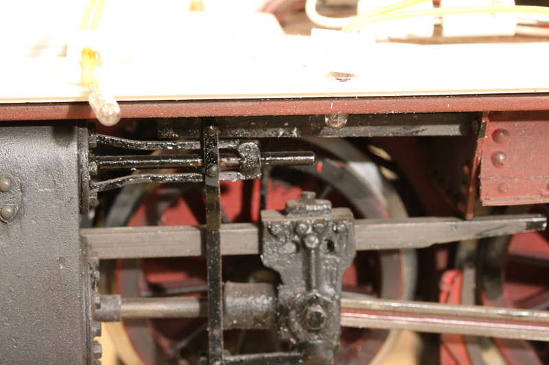

Wie auch immer, nun zur Idee dem Fahrwerk der 57 später eine Fahrwerksbeleuchtung zu spendieren:
SHE570609 (Kellerbahner)
Ob es diese an den SHE-5-Achsern tatsächlich auch gab ist nirgends beschrieben aber verdient hätten die Fahrwerke und Personale es doch.
Nur wie die Birnchen befestigen ?
Zuerst einer Halterung für sie geschnitzt:
SHE570614 (Kellerbahner)
dann noch eine um sie später in den Wasserkästen unterbringen zu können:
SHE570615 (Kellerbahner)
SHE570616 (Kellerbahner)
Aber zuerst eine Leuchtprobe am Fahrwerk:
Aus:
SHE570612 (Kellerbahner)
An:
SHE570613 (Kellerbahner)
An dieser Stelle wurden nun sogar 2 Facharbeiter aus der Werkstattmannschaft abkommandiert :shock: um die Geschäftsführung zu begleiten.
Vermutlich das die ´Bosse´ wenigsten jemanden mit Fachverstand dabei haben bevor sie irgendwelchen Unsinn anstellen :lol: .
Mal sehen was die beiden bei ihrer Rückkehr zu berichten haben …
