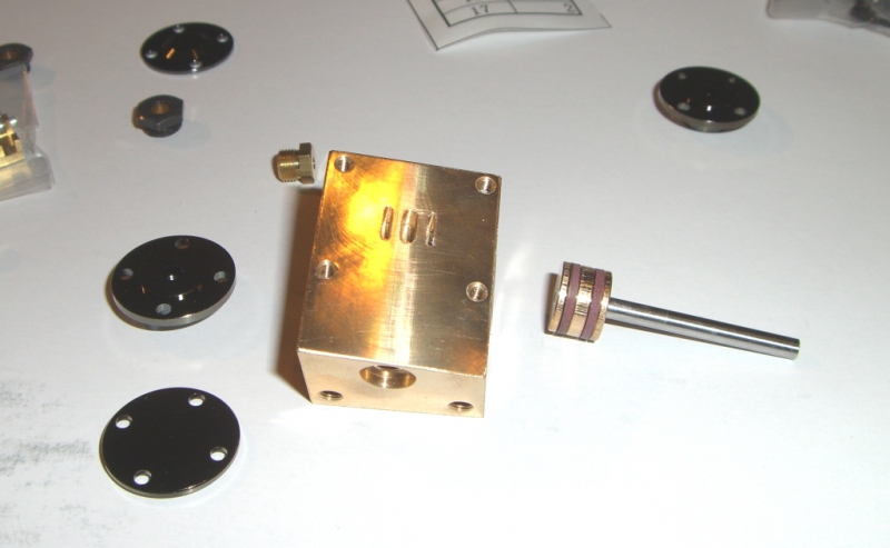

habe gerade meine PEEK Kolben ausgebaut.
CIMG0857 (Kupferschmied)
CIMG0858 (Kupferschmied)
CIMG0859 (Kupferschmied)
CIMG0860 (Kupferschmied)
CIMG0861 (Kupferschmied)
Gruß Thomas

sieht schon mal interessant aus und ich bin gespannt, wie Du die PEEK Flachschieber verwirklichst. Welches Material haben die O-Ringe? Silikon?
Ich habe mal Teflonflachschieber verwirklicht und da ich dem Material nicht traue, habe ich einen Käfig aus Messing drumherum gebaut. Wirkliche Erfahrung damit habe ich nicht, weil beim Test derselben hat sich herausgestellt, dass der Kessel der 71 hinüber ist.
Gruß Janosch

Hallo Janosch,
die roten Ringe sind aus Silikon, hatte davor etwas härtere
grüne Vitonringe drin.
CIMG0864 (Kupferschmied)
Die Flachschieber werde ich genau so machen wie die aus Bronze.
PEEK ist so Formstabil, das man da keine MS-Verstärkung braucht.
CIMG0862 (Kupferschmied)

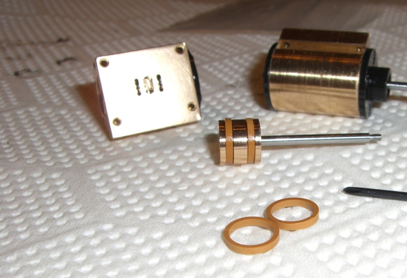

Beim abstechen der PEEK Ringe hat der HSS-Stahl nach 10 mal schlapp
gemacht, habe dann mit Hartmetall weitergemacht.
Ich finde PEEK zäh wie Polyamid, hart wie hart-PVC, sehr abriebfest
hat gute Gleiteigenschaften und ist Temperaturbeständig.
Eigentlich fast der perfekte Werkstoff für Flachschieber ohne Öl.
CIMG0863 (Kupferschmied)
Gruß Thomas
