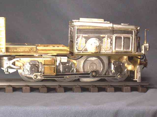

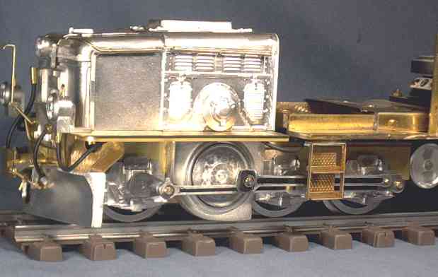

Treppen sind dran
Hallo Hobby-Zoologen,
manchmal gehen Dinge schneller, als man denkt: die Treppchen sind dran !! Und das heißt:
:tanz: :tanz: die Fahrgestelle sind jetzt komplett fertig ... :tanz: :tanz:
(Ufff, zum Glück, denn langsam kann ich die Dinger nicht mehr sehen. :anonym: )
Die Treppen sind Ätzteile, die ich von meinem "Messing-Bastelbogen" genommen habe. Jedes Treppchen besteht eigentlich nur aus zwei Teilen: der Treppe selbst und dem Lochblech dahinter. Da ich mir die entsprechenden Falzkanten gleich mit geätzt hatte, ging das ratzfatz. Die Treppen sind an einen Weißmetall-Träger montiert, der wiederum auf dem Drehgestell aufliegt und drehen sich in der Kurve mit. Deshalb und wegen evtl. Neigungswechseln ist zwischen Treppe und Hauptrahmen auch ein Abstand von etwa 2mm, der da ja eigentlich nicht hingehört.
Tja, die Treppen waren bislang der größte Kompromiss :? , den ich eingehen musste. Mal sehen, was Ihr dazu meint. :gruebel: Hoffentlich bricht nicht gleich ein Sturm der Entrüstung über mich herein.
:steinigung: Ich geh´ schon mal in Deckung ..... :versteck:
Euer Stoffel :scherzkeks:
oops, die Bilder sind natürlich genau vertauscht. :oops: Also rechts ist links und links ist rechts. Alles klar :?:

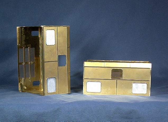

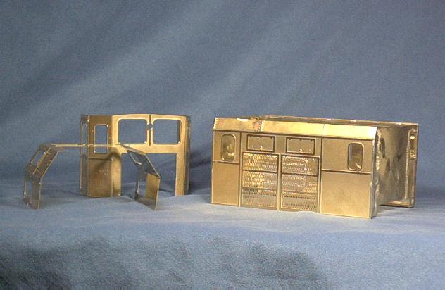

Erste Impressionen vom Gehäuse aus Ätzteilen
ein paar Tage frei und das bei zweifelhaftem Wetter &#8211; ist das nicht eine ideale Kombination ? :lol: :lol: :lol: Auf jeden Fall kann ich da den Baufortschritt ein wenig forcieren, weshalb es nun die ersten Impressionen vom Lokkasten aus Atzteilen gibt.
Die Front- und Rückwände sind aus 0,8mm-Blech gefräst und Türen in konventioneller Bauweise nachgebildet. Die Ätzteile für das Mittelteil des Kastens wurde rückseitig mit einigen Profilen verstärkt, um mehr Stabilität zu erhalten. Außerdem lötete ich auch gleich Profile auf, in die später die Glasscheiben eingeschoben werden. Mit Lötzinn geheftet, ausgerichtet und dann die Kanten durchgelötet &#8211; fertig ist das &#8222;Trafohäuschen&#8220;. :wink: Ich muss feststellen, aus Ätzblechen kann man wirklich schnell &#8222;viel Raum umbauen&#8220;, da fast alle Details auf dem Blech ja schon drauf sind. ;D :biggthumpup:
Die Lüfter auf der Gangseite stellte ich aus Weißmetall her. Leider sind auf dem Bild die feinen Lamellen nicht zu erkennen. ;( Nachdem ich die Kasten fertig hatte, war ich erst mal stark verunsichert: die Dinger sahen viel zu breit aus. :gruebel: In Panik alles nochmals nachgemessen &#8211; passt. :lupe: Das LPG-Kroko mit seinen verkorksten Proportionen trübt einem dermaßen die Sinne. Es wird Zeit, dass ich es &#8222;entsorge&#8220; (Momentan brauche ich es aber noch, um vergleichende Bilder anfertigen zu können). :motz:
Die Ätzbleche für die Führerstände harren noch der weiteren Bearbeitung. Das Abkanten war schon eine Arbeit zum Haare raufen, obwohl ich eine kleine Abkantbank zur Verfügung habe. Aber es muss eben schon recht exakt sein, denn Kanten, die einmal drin sind, sind nur noch sehr schwer wieder zu &#8222;bügeln&#8220; (wie ich leider feststellen musste). :evil: Da müssen in den nächsten erst noch jede Menge Details ran, bevor ich sie an die Trafohäuschen löten kann: Profile für Fenster, Griffstangen, Fahrtberechtigungslampe, Regenleisten, Scheibenwischer ....... :buhu:
Zwischenzeitlich hat auch die Stoffeline erkannt, dass es Krokos werden, nachdem sie monatelang immer von Wagen gesprochen hat. :lol: :lol: Sie versteht zwar nicht viel von Eisenbahnen, aber was viel, viel wichtiger ist: sie lasst mich werkeln und hat kein Problem damit, wenn ich tagelang in meiner Werkstatt verschwinde.
:love:
So, nun bin ich selbst mal gespannt, wie´s weitergeht .... :shock:
Es grüßt Euch der Stoffel :scherzkeks:
