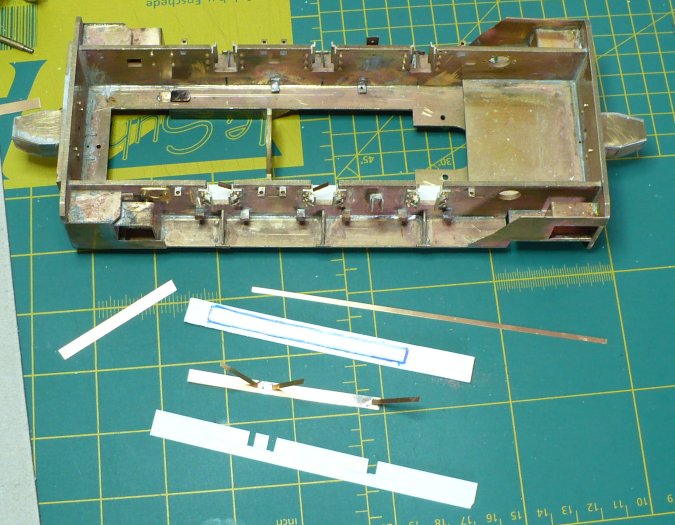

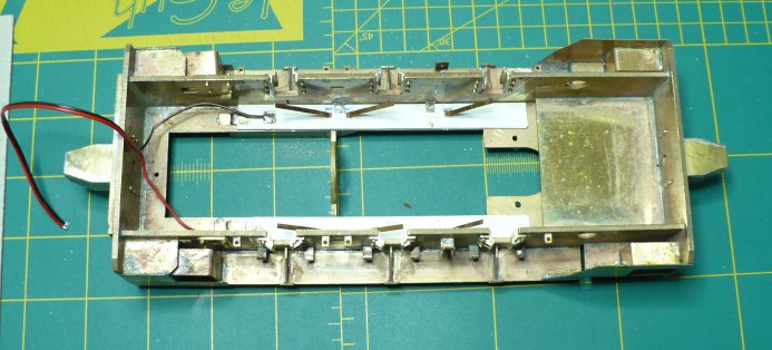

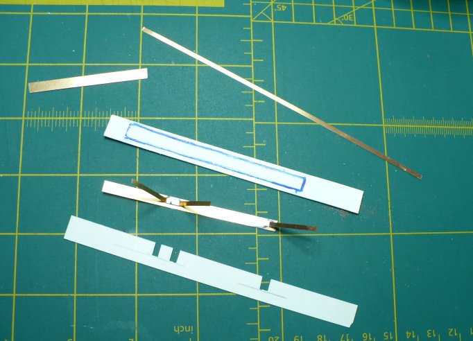

auf die Fragen von arne012 und rhb fan, nach der Stromversorgung aus der Schiene zum Fahren, habe ich inzwischen schon mal einige Versuche gemacht. :)
Ich nahm Plastik, 1 und 0,5 mm schnitt Streifen 10 mm breit und 115 mm lang. Das 1 mm schabte ich mittig 5 x 90 mm und 0,2 mm tief, mangels Fräse, aus.
An einen Bronzefederstreifen 0,2 x 5 x 90 lötete ich Federbronzestreifen 0,15 x 2 mm und 27mm lang als Kontaktfedern an. Die Kontaktstreifen lötete ich mittig zwischen die Achsen um lange und weich federnte Kontakte zu erhalten. Setzte den Kontaktstreifen in die Vertiefung, schnitt den 0,5 mm Streifen als Kamm und klebte die beiden Plastikstreifen zusammen. Das anbringen in den Rahmen, glaube ich sagen die Bilder mehr aus als alles geschreibsel :!:
Es sieht zwar nicht schön aus :oops: doch man sieht es nicht :!: federt aber weich und behindert die Federung nicht :!: Hoffe das es auch funktioniert :notsure:
Dies ist nur eine Anregung. Vergebe jedoch gerne die Lizens zum Nachbauen :biggrin: aber dann genauso besch....... :versteck:
Nun geht es an das Versäubern und Reinigen der Lötnähte, dass das Fahrgestell endlich mal fertig wird :!: :!:

Hallo Dieter,
prima Ansatz, sieht funktionabel bei moderatem Aufwand aus. Werde wohl auf Dein Gedankengut zurückgreifen. Ursprünglich wollte ich die Schleifer seitlich anbringen, aber der direkte Kontakt auf die Lauffläche ist viel einfacher.

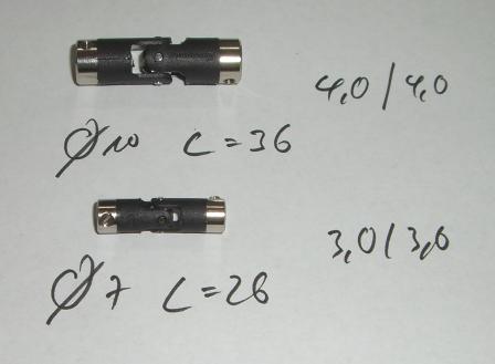

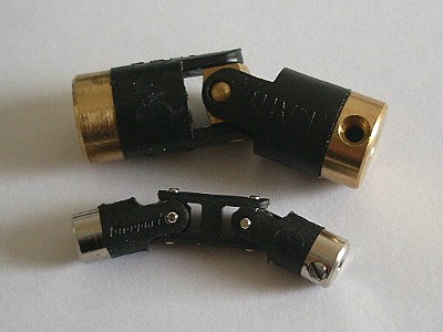

Bezüglich der kürzlich geführten Diskussion über die Größe der Wellenkupplungen, ein Foto anbei. Die 4mm-Kupplungen von Graupner sind bei einem Außendurchmesser von 10mm und einer Gesamtlänge von 36mm deutlich klobiger als die entsprechende 3mm Wellenkupplung, welche bei 7mm Durchmesser eine Länge von 26mm aufweist. Da ist halt Basteln angesagt, wie Andreas oben schon bemerkte.

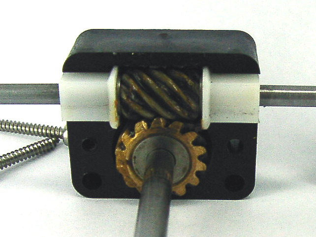

bin gerade dabei, das Scheba-Getriebe mir der neuen Achse zu versehen.
Fragen: Nach dem Entfernen der beiden Schrauben klemmt das Getriebegehäuse heftig. Kann man die beiden Stifte im Gehäuse rausdrücken, oder soll man an der Trennung der Gehäusehälften mit sanfter Gewalt arbeiten? Möchte halt nichts beschädigen.
Ist das (MS?)-Zahnrad auf der Welle aufgeschrumpft? Falls ja, kann man wohl durch Erwärmen abziehen und entsprechend auf die neue Welle aufziehen?
Gruß,
Beiträge: 3967
Re: HF / HK 130 C als Teilesatz für 26,7 bis 64 mm Spurweite
Glück Auf Andreas,
die Zylinderstifte lassen sich einfach herausdrücken.
Wenn du genau hinsiehst kannst du sehen von welcher Seite sie eingedrückt worden sind, dann einfach zur anderen Seite (rückwärts) hinausdrücken. Auf der einen Seite hat sich durch das hineindrücken des Stiftes, ein kleiner Grad vor dem Stift gebildet und auf dieser Seite schaut die Bohrung dadurch etwas kleiner aus.
Scheba Antrieb (Helmut Schmidt)
geöffnet
rhb fan
Beiträge: 933
Beitrag von rhb fan »
Hallo Helmut,
danke, die Stifte lassen sich leicht rausdrücken. Bin überrascht, wie gut das Getriebe verarbeitet ist.
Was ist deine Empfehlung, kann man das Zahnrad "kalt" von der Welle drücken, oder soll ich besser mit der Flamme vorwärmen?
Gruß,
Beiträge: 3967
Glück Auf Andreas,
ich habe das kalt in der Drehbank gemacht.
Die Achse einfach locker im Futter eingespannt und mit einem Dorn den ich im Bohrfutter im Reitstock eingespannt hatte durchgedrückt.
Rückwärts habe ich das mit der neuen Achse genauso gemacht.
Da die neue Achse keine Rändelung besitzt habe in der Mitte der Achse jeweils um 120° versetzt, 3 leichte Körnerschläge zur besseren Haftung des Zahnrades angebracht.
