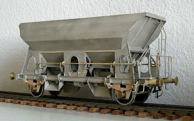

Hallo Schotterwagenfreunde,
"untenrum" ist er jetzt fertig :D .
War ´ne Menge Arbeit aber ich denke, dass sich der Aufwand gelohnt hat ... und als Wagen mit durchgehender
Bremsleitung (Leitungswagen) wäre der eh Müll gewesen, oder?
Jedenfalls lässt er sich jetzt schööön über die Handbremse feststellen 8) .
Die Federn sind übrigens vorbildlich dick (Blattstärke 0.6mm);
die Federwirkung ließ sich allerdings nur über den alten Trick mit geätzten Taschen realisieren.
Nächster Schritt ist jetzt die Schiebermechanik - ich denke mal, dass das bis Schkeuditz machbar sein sollte.
Gruß Andreas

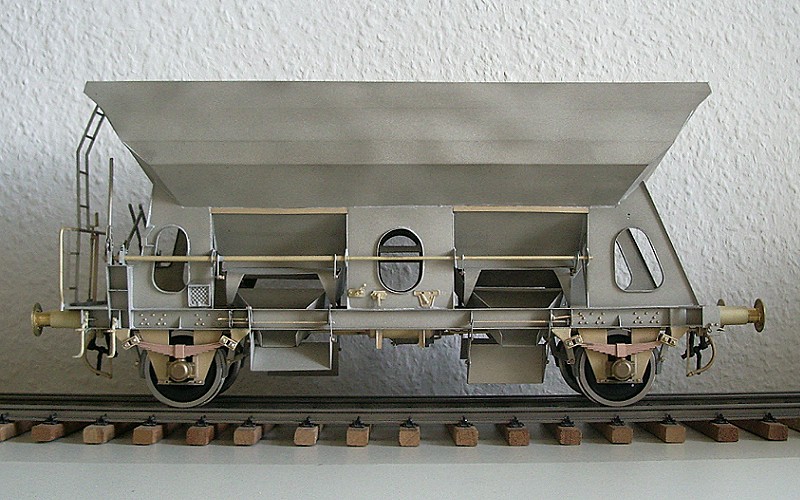

vielen Dank für die anerkennenden Worte;
wie geplant ist das Modell jetzt vor Schkeuditz (sogar ohne Kampfbasteln :lol: ) auch "obenrum" einigermaßen vorzeigbar fertig geworden:
Zum GANZEN Glück fehlt mir jetzt noch ein vernünftiger Rollwagen ... :gruebel: .
Gruß Andreas

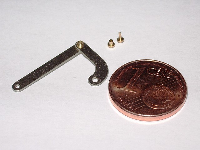

Und das ist ein gutes Stichwort:
ich möchte es nicht versäumen, mich beim geduldigen Glacier-Express (Manfred Röthlisberger)
zu bedanken :gut: .
Nach mehreren fehlgeschlagenen Experimenten ist es ihm gelungen, seinem Automaten eine
größere Anzahl Doppelniete nach Maß zu entlocken:
Mein Wunsch war es, die Mechanik der vielen Gelenke am Fcs (Schieber und Rutschen) so
dezent wie möglich zu gestalten und ich würde das Ergebnis durchaus als gelungen betrachten.
Der Hohlniet hat einen Außendurchmesser von 1mm (Schaft);
beide Teile werden ineinander gesteckt, leichter Schlag mit dem Hammer und fest :!:
Und trotzdem beweglich :-).
Wem´s nicht reicht, der kann mit einem kleinen Lötpunkt noch nachhelfen.
Gruß Andreas

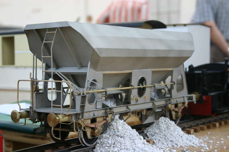

das, was ich gestern in Schkeuditz gesehenhabe, ist einfach der Hammer, da fehlen einem die Worte:
Fcs von Andreas in Aktion, Schkeuditz 2008 (Eisenbahnfreak)
Ich freue mich schon riesig auf die Ätzteile und hoffe auf einen langen Schotterzug 2009 in Schkeuditz!
Danke an alle Beteiligten für den super Job,
Joachim
