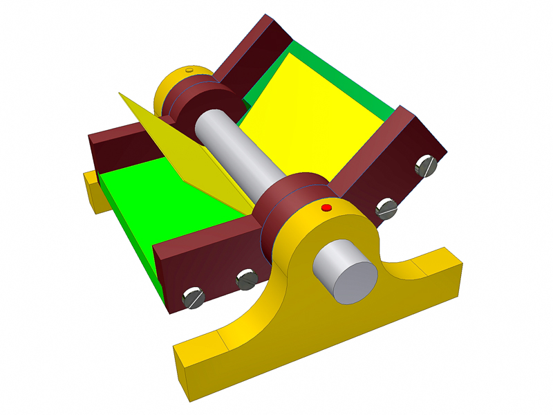

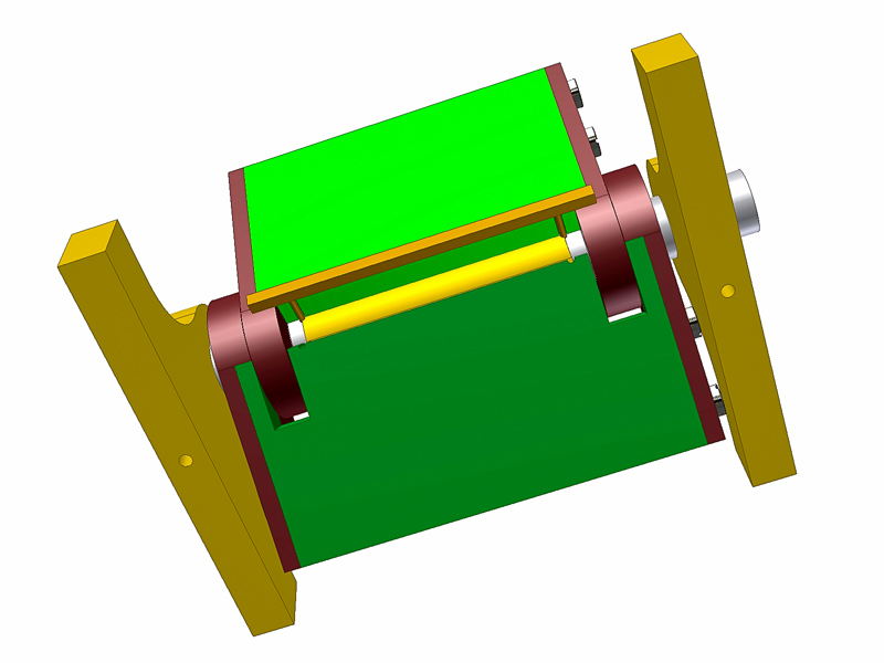

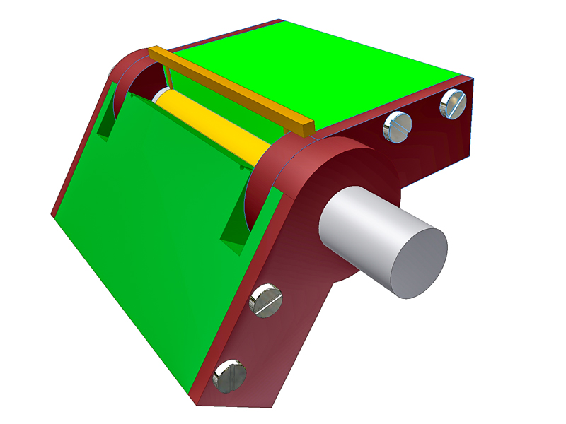

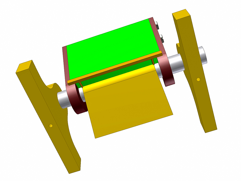

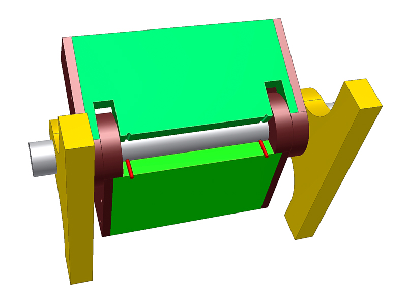

zu Zeiten, als es hier im Forum noch schöne Gemeinschaftsaktionen gab, wurden - iniziiert von Thomas Heyl, Thomas Engel und ein paar weiteren Aktiven - die Kipploren umgesetzt.
Bislang gab es ja leider nur sehr selten fertige Ergebnisse zu sehen... Auch bei mir haben sich über die Jahre durch mehrer Zukäufe einige Lorenrahmen und Kippmulden angesammelt.
Damit es nicht bei der von Hans-Jürgen angesprochenen "Verschubladisierung" bleib und daraus nun einen rollenden Zug wird, müssen die Mulden gebogen werden.
Angeregt durch Rainers Biegevorrichtung für seinen HAWA Stahlwagen, kam mir dieses sehr lang zurückliegende Projekt wieder in den Sinn.
Es wurde ein wenig gezeichnet....
Loren-Mantel_Biegen_01 (fspg2)
Loren-Mantel_Biegen_02 (fspg2)
Loren-Mantel_Biegen_03 (fspg2)
Loren-Mantel_Biegen_04 (fspg2)
Loren-Mantel_Biegen_05 (fspg2)
Loren-Mantel_Biegen_06 (fspg2)

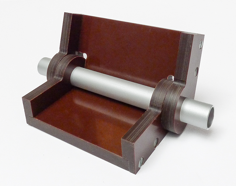

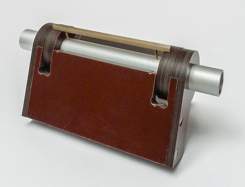

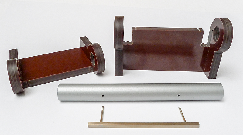

...und ein wenig gefräst.
Loren-Mantel_Biegen_07 (fspg2)

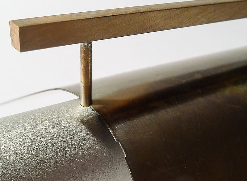

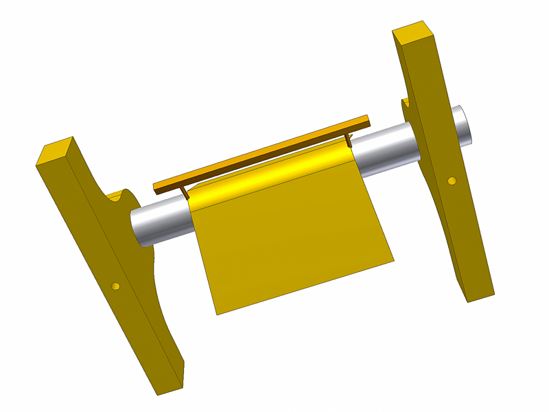

Angedacht habe ich, das 0,3mm Muldenblech in der zu biegenden Mitte auszuglühen.
Danach wird es in die Biegeschablone eingelegt und mit den beiden 1,5mm Drahtenden in dem Messingvierkant in den beiden 1,5mm Löchern des Aluminiumrohres mittig zu fixieren.
Das Muldenblech hat auf beiden Seiten in der Mitte einen entsprechende Ausätzung.
Loren-Mantel_Biegen_10 (fspg2)
Loren-Mantel_Biegen_08 (fspg2)
Loren-Mantel_Biegen_09 (fspg2)
Um eine einzelne Mulde zu biegen, hätte ich den Aufwand nicht betrieben - aber es sind ein paar mehr :wink:
Jetzt bleibt nur noch, auszuprobieren, ob es auch so klappen wird, wie ich es mir vorstelle - mal sehen :!:

Re: Lorenrahmen und Muldenkipper für IIf
Beitrag von UPW »
wie schööön :-)
- Gibt es einen Anschlag, damit nicht über bogen wird?
- Wie wird sicher gestellt, dass die Biegung mittig erfolgt?
- Hast Du Gewinde in das Material geschnitten, oder nur Nuten auf der Rückseite, in die Muttern passen?
Du betreibst wirklich Wissenschaft: Hinterher sind mehr Fragen offen als vorher. Gutes Zeichen,
Uwe P.
dampfspieler
Beiträge: 165
Wohnort: Neubrandenburg
Beitrag von dampfspieler »
Moin Frithjof,
das hast Du sehr schick gemacht.
Aus meinen Erfahrungen mit Blech - allerdings doch deutlich dicker - empfehle ich das Blech durch die Arretierung zu stützen und an das Rohr zu pressen. Du müsstest also den Zwischenraum zwischen den Stiften "auffüllen".
Grüße Dietrich
der gespannt dem Ergebnis entgegenfiebert
