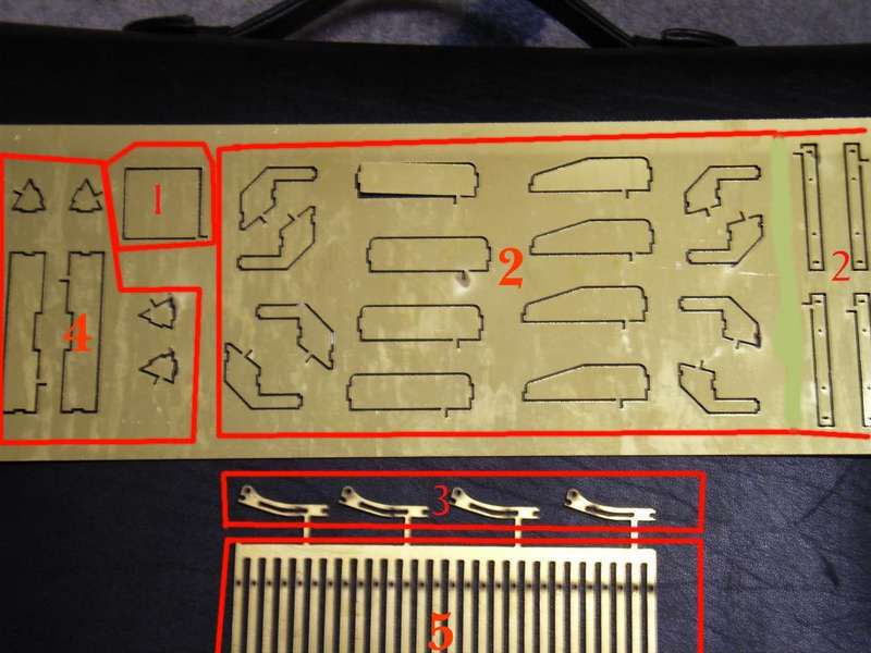

Teile sind eingetroffen und ich habe sie gleich eingelötet!
Da ich gerade in Schwung war habe ich dann das Gehäuse zusammengelötet.
Hoffendlich war das nicht voreilig! Das bringt mich dann zu der Frage, ob es irgendwo eine Bauanleitung gibt. Da sind so manche Teile, da weiß ich nicht, was ich damit machen muss, diese kammartige Gebilde zum Beispiel und einige andere Sachen auch. Oder binn ich nur zu dumm? HILFE
Arne
Arne
squirrel4711
- Beiträge: 1340
- Wohnort: auf dem Land
Hallo Arne,
bevor ich gefragt habe war ich genau so dumm wie Du. Eine Bauanleitung gibt es noch nicht. Ich stelle gleich mal ein Bild ins Album aus dem hervorgeht was wohin gehört.
Die krummen Dinger sind z.B. zur Befestigung des Innengehäuses auf dem Bodenblech. Werden in die Aussparungen der Innengehäuseseitenteile gelötet/gekelbt und mit einer Schraube am Bodenblech fixiert.
Ich hoffe jedoch Du hast die beiden Gehäuse noch nicht irreversibel verbunden; das wäre nicht so gut.
Rainer
T1 Zusätze (squirrel4711)
1 = Verwendung z. Zt unbekannt
2 = Tritte (ganz rechts die Halter die an den Boden geschraubt werden).
3 = Befestigungsteile (Innengehäuse -- Bodenblech)
4 = Sonnenblenden
5 = Abstandshalter Innen/Außengehäuse (die kurzen kommen über den Ausschnitt des Motorkühlers !
Rainer
4 = Sonnenblenden

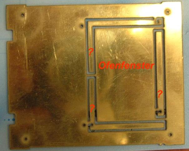

Hab' noch 'was vergessen!
Ganz hartgesottene Sucher werden in der Lieferung zum T1, wie von 99 5906 (viereka) schon angekündigt, eine "Sichtsperre" in einem Frontteil des Innengehäuses finden. Dieses Teil ist nun nicht dazu da dem Tfz Führer den Blick auf (das) Elend zu ersparen sondern muß herausgetrennt werden. Nach Entfernung der Stege und Brechung der Kanten kann man dieses Teil als Fensereinsatz hinter der Ofenposition einlöten. Die weiteren Teile (?) in dem Fenster dienen, so verriet mir der "Strahlemann", zu Beschwerung der allgegenwärtigen "Grabbelkiste" . So braucht man dann keine Sorge haben das die überzähligen Abstandshalter dort Langeweile schieben.
Fenstereinsatz (squirrel4711)
Die Position des Ofens : Führstandsseite 1 / erstes Fenster (nach der Tür) rechts (da wo im Dach das Ofenrohr 'rauskommt
