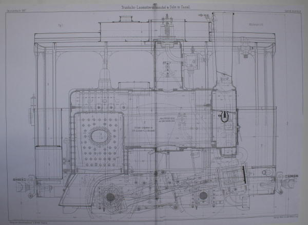

eine Trambahnlocomotive von Henschel & Sohn in Cassel wurde im Jahr 1887 in der Zeitschrift „WIEBE’S Skizzenbuch“ Heft VI vorgestellt.
Ein Stück Text aus der zugehörigen Beschreibung:
Die Lokomotive ist zweiachsig, mit zwischen den Rahmen liegenden Dampfcylindern und Kurbelachse, die vordere gerade Kuppelachse liegt unter dem Rundkessel und die hintere gekröpfte Kurbelachse unter dem Feuerkasten. Diese Lokomotive ist als Speziallokomotive gebaut für den Betrieb auf der 24 km langen Trambahn Gassino-Busaco in Italien und mit großen Speisewasser-Cisternen versehen, da nur an den Kopfstationen Wasser aufgenommen werden kann.
Ich habe die 4 Zeichnungen und den Text als Kopie, die jeweilige Blattgröße etwas kleiner als A2 und A3. Der Zeichnungsmaßstab ist 1:10. Ich kann diese Größe leider nicht als PDF hier einstellen. Das beiliegende Foto zeigt die Seitenansicht.
Tram-Locomotive (dampflok)
Henschel &Sohn, 1887 für die italienische Bahn Gassino-Busaco
Bei Interesse sind aber Kopien davon sind gegen eine kleine Aufwandsentschädigung oder Tausch gegen andere Zeichnungen möglich.

Hallo dampflok,
das sieht ja sehr interessant aus!
Vor allem auch weil es eine doch sehr frühe Kastenlok ist (von 1887 = und damit genauso alt wie die Krauss-Lok der Chiemseebahn).
Ich komme spontan sofort auf dein Angebot zurück: kannst du mir bitte Kopien von den großen Zeichnungen anfertigen und zuschicken?
PN von mir ist gleich unterwegs.
Servus, Thomas.
