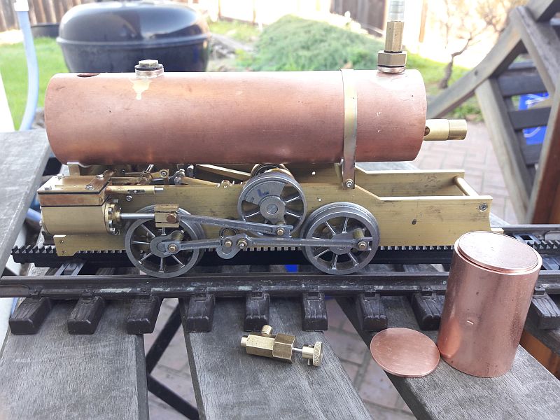

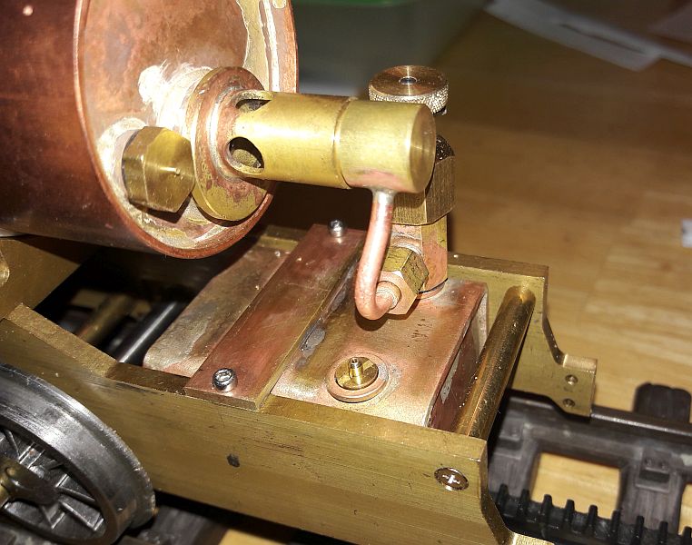

Kleiner Zwischenbericht. Die Kesselauflagen wurden gefraest, am Chassis verschraubt und der Kessel unter Verwendung von Teflonstreifen zur Isolierung befestigt. Falls die Rauchkammer zu heiss wird, werde ich auf ein hitzefesteres Material zurueckgreifen. Aber bisher hat das mit dem Teflon immer geklappt:
Im Vordergrund die Anfaenge des Gastanks und das Gasventil. Der Tank bekommt noch einen Stehbolzen. Das Ventil habe ich diesmal so konstruiert, dass die Ventilnadel nicht aus Unaufmerksamkeit komplett herausgeschraubt werden kann (Ist mir mal passiert; ergibt einen tollen Flammenwerfer).

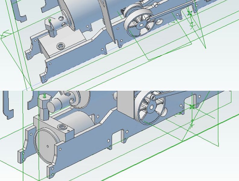

Mit meinem Gastank tue ich mich etwas schwer. Ich hatte zwei Entwuerfe konstruiert, einen runden und einen quaderfoermigen Tank:
Obwohl der runde Tank eigentlich besser ist, werde ich die quaderfoermige Version bauen, da sie besser in den Rahmen passt. Aus 1,5mm Messing gefertigt und hartgeloetet, sollte der Tank auch dem Druck standhalten (Meine Guinness hat einen aehnlichen Tank).

Die Gasversorgung mit Tank, Gasventil und Brennerduese ist fertig. Die Duese kann herausgenommen und gereinigt werden, indem die Ueberwurfmutter am Ventil geloest und der Duesenhalter gedreht wird. So weit ist alles dicht und fertig fuer ein Probeheizen (mit etwas Wasser im Kessel
Der Tank besteht aus zwei U-foermig gebogenen Messingstreifen aus 1/16" (1,6mm) Messing und ist hartgeloetet. Ganz ohne CNC diesmal
Als Naechstes kommt die Verrohrung des Frischdampfs. Ich muss noch etwas darueber nachdenken, wie ich Oeler/Regler anordne. Normalerweise wird der Oeler zwischen den Zylindern plaziert, aber bei dieser Lok kommt man an die Stelle nicht heran.

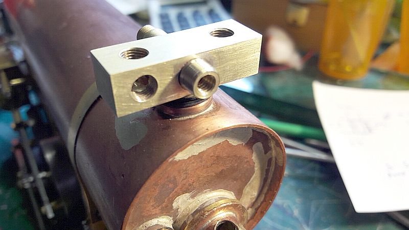

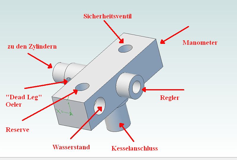

Wieder ein Stueckchen weiter. Der Dampfverteiler war recht schwierig zu entwerfen. Bei der echten Lok sitzt der Regler im vorderen Dom, aber ich haette dort keinen Oeler mehr untergebracht. Jetzt sitzt Alles im Verteiler, auch der Regler, der an ein Rohr nach vorne angeschlossen wird. Dieses Dampfrohr ist mir eigentlich zu lang, aber die Accucraft Ruby hat ein noch laengeres Rohr und laeuft recht gut. Hier Design und Wirklichkeit:
und
Naechste Schritte: Regler/Oeler/Sicherheitsventil. Was heisst uebrigens "Dead Leg Lubricator" (Ein Oeler mit nur einem Anschluss) auf Deutsch?

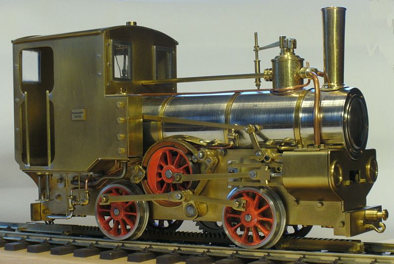

Ehe ich weitere Fortschritte an meiner Lok vorstelle, hier jetzt die versprochene Geschichte ueber das erste Modell, das von dieser Maschine gebaut wurde. Durch Suchen nach mehr Information ueber das Vorbild gelangte ich an die WEB-Seite des Bundes fuer Heimatpflege in Wasseralfingen:
http://www.aalen-tourismus.de/wasseralf ... 53.255.htm
Ueber eine dort gefundene Adresse kam ich in Kontakt mit dem Vorsitzenden des Bundes Herrn Burkhard Michalsky. Herr Michalsky interessiert sich sehr fuer die Zahnradbahn und Modellbau. Unter anderem hat er ein Modell im Masstab 1:22,5 in seinem Museum, das vor einigen Jahren von Herrn Staemmele gebaut wurde. Herr Michalsky war so freundlich, ein Scan des Zuges fuer mich anzufertigen und die Lok von Herrn Staemmele zu photographieren. Beide Herren haben mir die Erlaubnis gegeben, die Bilder hier zu veroeffentlichen. Zunaechst das Bild der Vorbildlok mit den geschobenen Kipploren kurz vor Einfahrt in die Zahnstange:

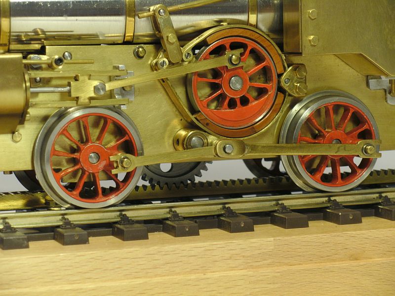

Das Modell von Herrn Staemmele ist ohne Antrieb, aber mit funktionsfaehiger Gooch-Steuerung. Die Raeder sind modifizierte Teile von Regner und die Zahnstange hat den Modul 1. Herr Staemmele kannte zu diesem Zeitpunkt die LGB Zahnstange nicht. Hier also sein Modell:
Das Triebwerk mit den "Backenbremsen":

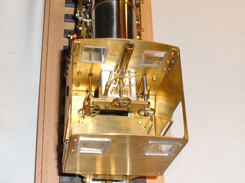

Das Innere des Fuehrerhauses:

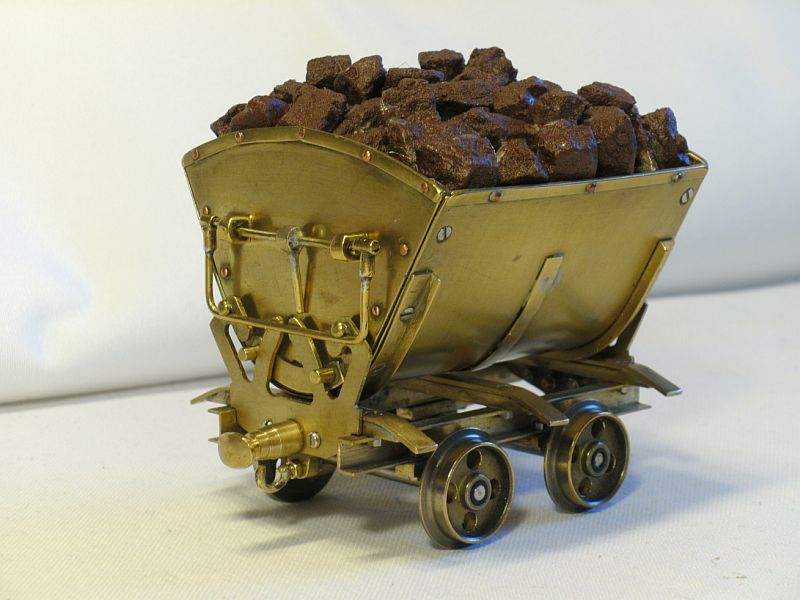

und zum Schluss noch einer der Kippwagen:
Ich nehme an, dass die Erzbrocken auf dem Wagen aus der urspruenglichen Erzgrube stammen

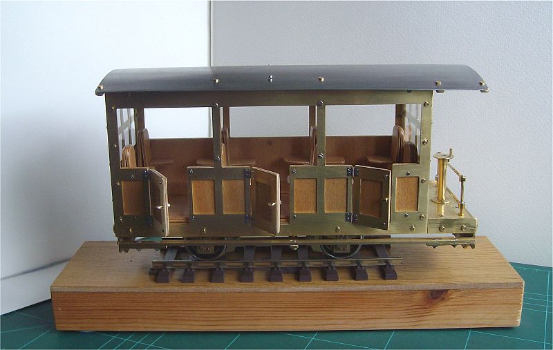

Laut Herrn Staemmele scheint es sogar einen Personenwagen fuer innerbetriebliche Zwecke gegeben zu haben. Hier sein Modell:

[url]Das Innere des Fuehrerhauses:

Hallo Henry,
denke bitte daran dass der Wasserstand beeinflusst werden könnte durch die versch. Anschlüsse. Schlimmstenfalls zieht es sogar Wasser mit in die Zylinder. Deshalb bevorzugen wir den Wasserstand allein anzubauen.
Hans
Hans

Hallo Henry,
in einem der früheren Beiträge hattest du gefragt:
Die waren eigentlich bei kleineren Echtdampfmodellen (Spur2 u.ä.) zumindest früher sehr üblich. Wahrscheinlich, weil in dieser Baugröße (außer bei Roland
) eine entsprechend funktionale Ölpumpe doch ein ziemliches Gefrickel gewesen wäre. Der Verdrängungsöler funktioniert da ja eher genial einfach.
Ansonsten bin ich natürlich ein (stiller) begeisterter Bewunderer euerer Werke.
Ich glaube, was meinst sind die sogenannten Verdrängungsöler?Was heisst uebrigens "Dead Leg Lubricator" (Ein Oeler mit nur einem Anschluss) auf Deutsch?

Interessant, dass die Kuppelachsen keine Gegengewichte haben.
Battli
- Beiträge: 248
- Registriert: Fr 9. Sep 2011, 20:31
- Wohnort: Somerset West/Cape Town
Re: Zahnradlok Wasseralfingen
Ich meine, die Geschwindigkeit der Massenverschiebung ist so gering, dass ein Ausgleich nicht notwendig ist. Der Zahnradantrieb ist mindestens doppelt so schnell, da ist die Masse heftiger in Bewegung, also Gegengewicht.
