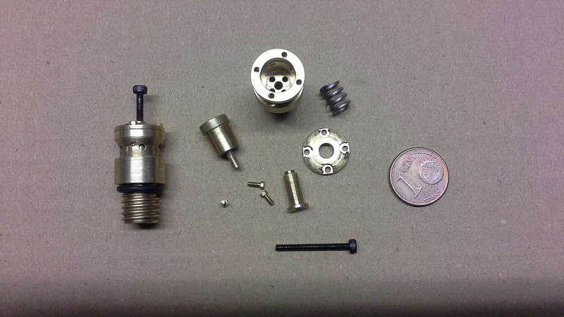

gestern habe ich die Sicherheitsventile fertig gestellt. Das einzige was noch fehlt ist die rechteckige Sockelplatte. Der NBR Rundring dient nur für Dichtzwecke zum Prüfen mit Pressluft, am Kessel kommt dann ein Kupferring zum Einsatz.
Die Feder ist auf 2,2kg vorgespannt. Glücklicherweise habe ich einen Dänischen Hersteller gefunden der Federn in allen Größen und Materialien vertreibt und mit den ensprechend genauen Federraten.

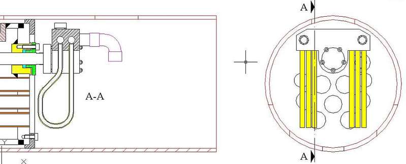

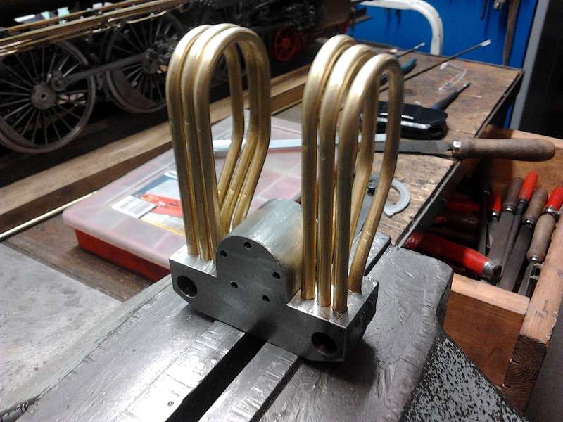

nach einer langen Pause bin ich endlich wieder dazu gekommen die Werkstatt aufzusuchen. Ich habe nicht wie angekündigt mit dem Rost weiter gemacht sondern mich dem Überhitzer zugewendet.
Die Zeichnung hierzu liegt schon seit einem Jahr in der Schublade und das Material ist auch schon lange da.
berhitzer_1 (Steffel)
berhitzer_2 (Steffel)

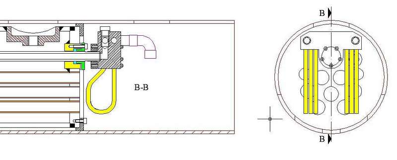

Die Überhitzerelemente will ich noch hart einlöten. Zum besseren Verständnis gibt es noch die Übersichtszeichnung dazu.
berhitzer_3 (Steffel)
berhitzer_4 (Steffel)

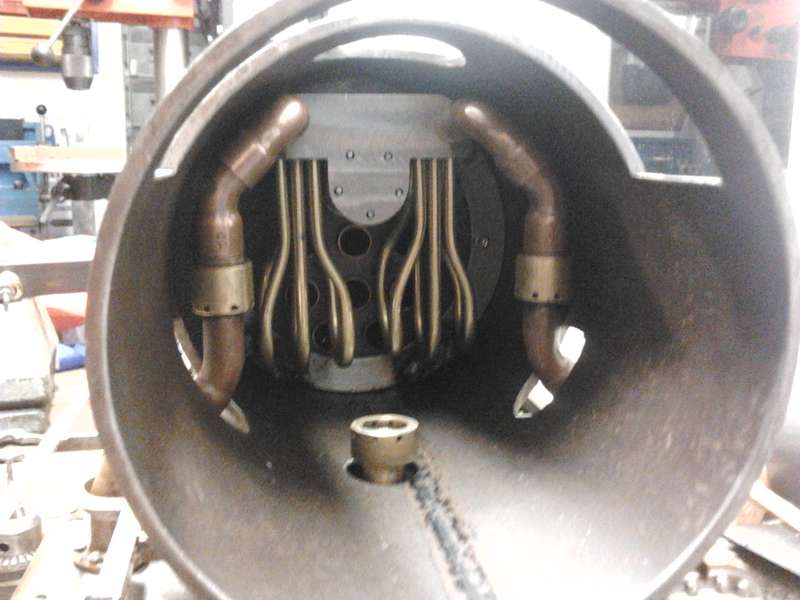

Parallel dazu habe ich die Einströmrohre oberhalb der Verschraubung angepasst. Diese habe ich aus einem 45° IA und einem 90° AA Winkel DN 10 (Kupfer) hergestellt, welche auch schon 1 1/2 Jahre in der Kiste darauf warten verbaut zu werden. Vom Überhitzer zu den Winkeln musste nur noch ein Zwischenstück gedreht werden was nicht weiter schwierig war.
Die große Herausforderung wird werden die Rohrstücken so untereinander zu verlöten das die Lage zueinander passt.

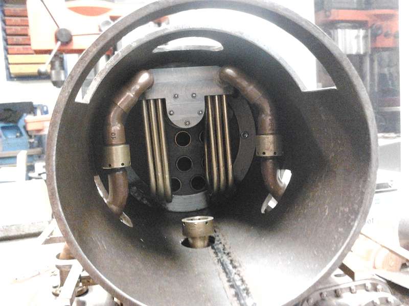

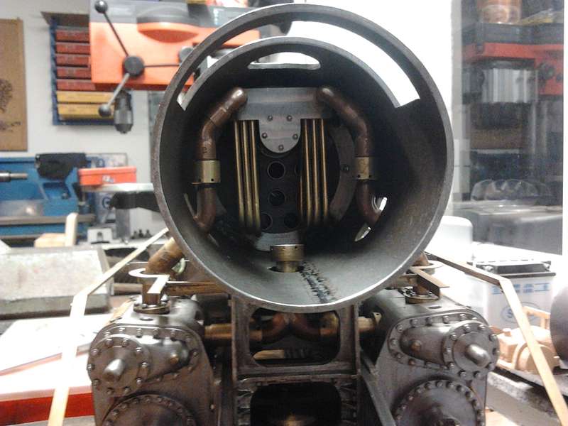

Ein Blick in die Rauchkammer:
berhitzer_5 (Steffel)
Überhitzer_6 (Steffel)
Die Überhitzerelemente werde ich jeweils links und rechts etwas ausbiegen so das mehr Platz zwischen den Elementen wird. Jetzt wo es fertig ist erscheint mir der Platz doch zu wenig.

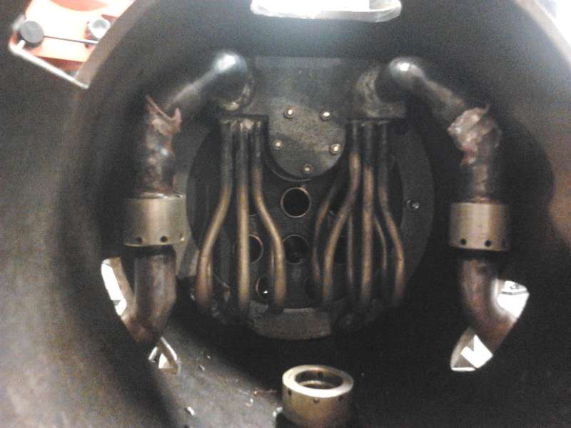

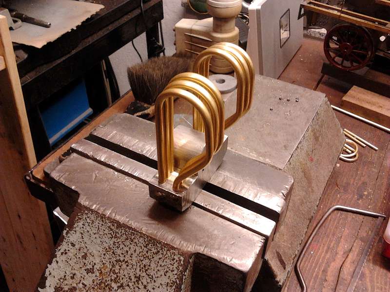

Wie angekuendigt habe ich die außen liegenden Überhitzerelemente ausgeformt um die Stroemung zwischen den Rohren zu verbessern.
2016-02-28_19_38_02 (Steffel)
Ich bin heute auch gleich noch zum Loeten gekommen. Die Dichtheitsprobe steht noch aus.
Mfg

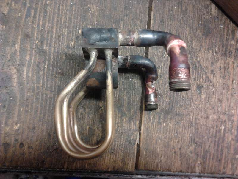

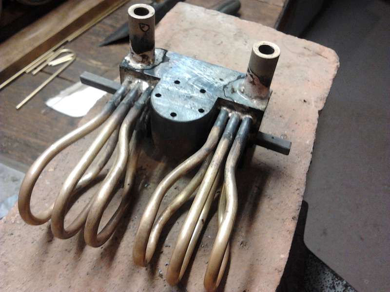

Guten Abend. Heute Nachmittag habe ich die Druckprobe durchgeführt. Die eingelöteten Überhitzerelemente sind dicht. Das Einlöten ist mir an zwei Stellen optisch nicht so gut gelungen wie gewünscht. Daher waren meine Bedenken bezüglich der Dichtigkeit nicht unerheblich.
Grund war der doch recht geringe Abstand zwischen den Elementen sowie der Masseunterschied vom Stahl, besonders in der Ecke. Da fehlt mir zum Teil noch die nötige Erfahrung.
Da alles Dicht war ging es weiter mit Einlöten der Abgangsstücke für die Dampfrohre.
berhitzer_8 (Steffel)
Die Verschraubungen und 90° Bögen habe ich außerhalb verlötet. Die letzte Lötnaht zwischen 45° Bogen und 90° Bogen habe ich im montierten Zustand ausgeführt. Da sonst eine Passgenaugigkeit der Verschraubungsdichtflächen nicht gewährleistet wäre.
berhitzer_9 (Steffel)
Die Position der 90° Bögen auf den geraden Abgabgsstücken des Überhitzers habe ich vorher markiert.

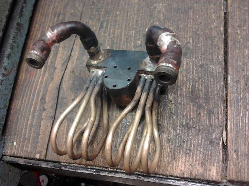

Ausgebaut schaut das Ganze nach dem Löten dann so aus:
berhitzer_10 (Steffel)
berhitzer_11 (Steffel)
