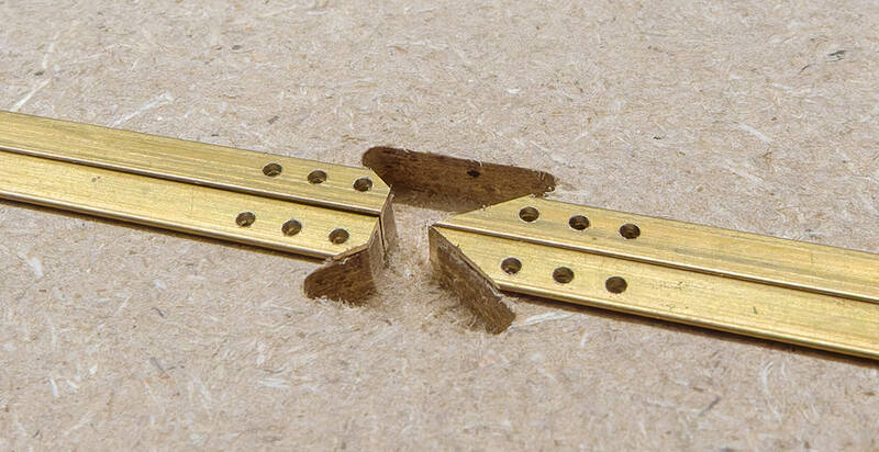

Der untere Teil des äußeren Getriebekastens wurde aus einem 10,0mm dicken MS58-Reststück herausgefräst.
Getriebekasten Nut fräsen 01 (fspg2)
Nachdem rechts und links die beiden kleinen Haltenasen durchtrennt waren, konnte ich den Rahmen herausnehmen und alles versäubern.
Getriebekasten Nut fräsen 02 (fspg2)
Anschließend erhielt der Kasten beidseitig noch die korrespondierenden 1,0mm Bohrungen, sowie auf der Vorderseite eine 0,6mm breite und 0,5mm tiefe Nut für das Halteblech der beiden vorderen Verstärkungs-Profile. Diese werden nicht vernietet, da sie beim Original vermutlich zum einem späteren Zeitpunkt angeschweißt wurden.
Zwei entsprechende 10,0mm tiefe Nuten in einer MDF-Platte dienten zur Fixierung.

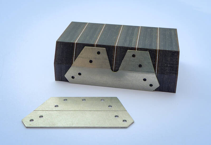

Vor der weiteren Montage wurden die beiden oberen 0,4mm Verbindungsbleche auf der Blechbiege-Maschine an der bereits vorgefrästen V-Nut vorsichtig gebogen.
Dachträger Montage 13 (fspg2)
Dachträger Montage 14 (fspg2)
An einer kleinen HPL-Lehre habe ich dabei den Winkel überprüft, bis die gewünschten 151 Grad erreicht wurden.
Dachträger Montage 14b (fspg2)
In einer weiteren Pertinax-Lehre wurden anschließend die Teile mit den Drahtstiften verlötet.

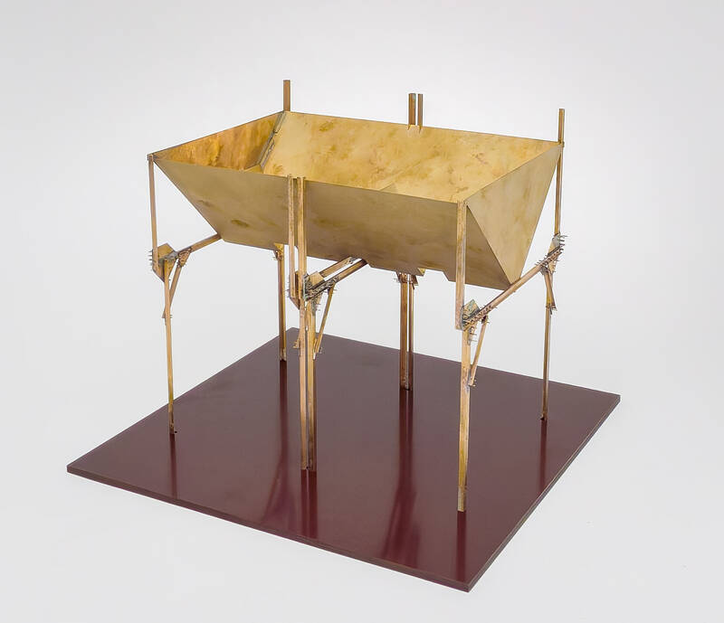

Um den gesamten Sand jedoch aus den beiden unteren Schieber-Öffnungen herauszubekommen, habe ich im Innern seitliche 45°-Wände gefräst, so dass wieder zwei Trichter vorhanden sind. Ich vermute mal, dass das Vorbild ähnlich aufgebaut war und die äußeren Wände zusätzlich mit Verstärkungsblechen verschweißt waren.
Doppel-Bunker 05 (fspg2)
Die beiden seitlichen und das mittlere gefalteten 0,5mm MS58-Blech wurden komplett mit einem 92°-V-Fräser ausgefräst. So erhielt ich den benötigten 45°-Winkel zu den korrespondierenden Außenwänden.
Doppel-Bunker 06 (fspg2)
Auf dem folgenden Bild sind die neuen Teile zur Probe bislang nur locker eingelegt.
Doppel-Bunker 07 (fspg2)
Von den vier Seitenwänden gibt es zwei linke und zwei rechte Versionen.

Für eine leichtere Montage habe ich für die obere Trichterabstützung die erste Pertinax-Lehre gefräst.
Je eine linke und eine rechte Variante können in diese Lehre gleichzeitig eingelegt werden. Die 3,0mm x 3,0mm L-Profile und Knotenbleche habe ich an den Verbindungsstellen vorverzinnt.
Die Bohrlöcher in der Lehre haben 0,9mm Durchmesser. So lassen sich nach dem Löten die Teile mit den 0,8mm Nietstiften leichter herausnehmen. Frühere Versuche mit jeweils gleichem Durchmesser waren doch sehr stramm und ließen sich nur mit etwas Gewalt trennen.
Doppel-Bunker 12 (fspg2)
Doppel-Bunker 13 (fspg2)
Die vier Trägerelemente sind inzwischen verlötet und probeweise in eine Grundplatte mit acht 5,0mm x 5,0mm ausgefrästen Vertiefungen eingesetzt worden.
Doppel-Bunker 14 (fspg2)
Es müssen jetzt noch alle Drahtenden gekürzt und zu Nietköpfen verrundet werden.

Es wurden alle Bleche vom oberen Rand aus 0,5mm MS58 gefräst. Sie erhielten 1,05mm breite und 0,15mm tiefe Nuten eingefräst, um darin die 1,0mm dicken Verstärkungsstreben positioniert zu bekommen.
Doppel-Bunker 20 (fspg2)
Für die Vorder- und Hinterseite habe ich aus 1,0mm MS58-Blech 24 Verstärkungsstreben ausgefräst ...
Doppel-Bunker 17 (fspg2)
... und dabei am unteren Rand gleich eine Nut für das untere umlaufende 5,0mm breite Abdeckblech vorgesehen. Dieses 0,5mm dicke Blech bekam ebenfalls mit dem V-Nut-Fräser eine 45° Innenkante.
