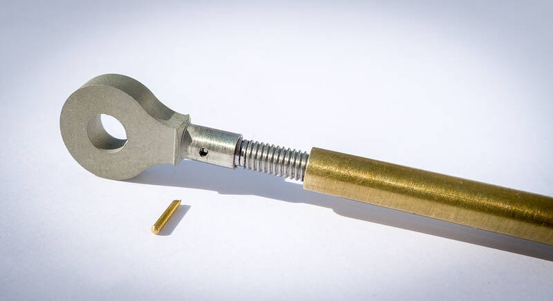

etwas Kopfschmerzen hatte ich bei der Verbindung der 3,0mm Gewindestange mit der Öse zum Heben des Auslegers.
So hatte ich die Gewindestange auf einer Länge von 4,0mm auf 2,0mm abgedreht. Die Öse hatte eine entsprechende 2,0mm Aufnahme.
Gewindestange mit Öse + Schutzrohr 03 (fspg2)
Ich war mir nicht sicher, ob eine 0,8mm Bohrung neben Verstifung mit einem Messingdraht und der Verklebung mit Loctite 648 auf Dauer den Hubbelastungen standgehalten hätte. Das Ende der Gewindestange war ja schon durch das Abdrehen deutlich geschwächt.
Frei nach dem Motto "Mit dem Zweiten sieht man besser!" musste also eine neue Lösung her.
Jetzt wollte ich das Gewinde nutzen und in einer neu zu fräsende Öse mit einem 2,5mm Kugelfräser die Bohrung für einen 3,0mm Gewindeschneider vorbereiten.
Gewindestange mit 0.8mm Bohrung 01.gif (fspg2)
Gewindestange mit 0.8mm Bohrung 02 (fspg2)
Wie schon schon bei ersten Mal wurden die beiden gefrästen Halbschalen zusammengelötet und auf der Drehbank bearbeitet.
Damit sich die Verlötung der beiden Halbschalen beim Gewindeschneiden nicht wieder trennte, half eine 3,5mm Bohrung in einer Alu-Flachstange.
Gewindestange mit 0.8mm Bohrung 03 (fspg2)
Gewindestange mit 0.8mm Bohrung 04 (fspg2)
Im Vergleich wird der Unterschied sehr deutlich!
Gewindestange mit 0.8mm Bohrung 05 (fspg2)

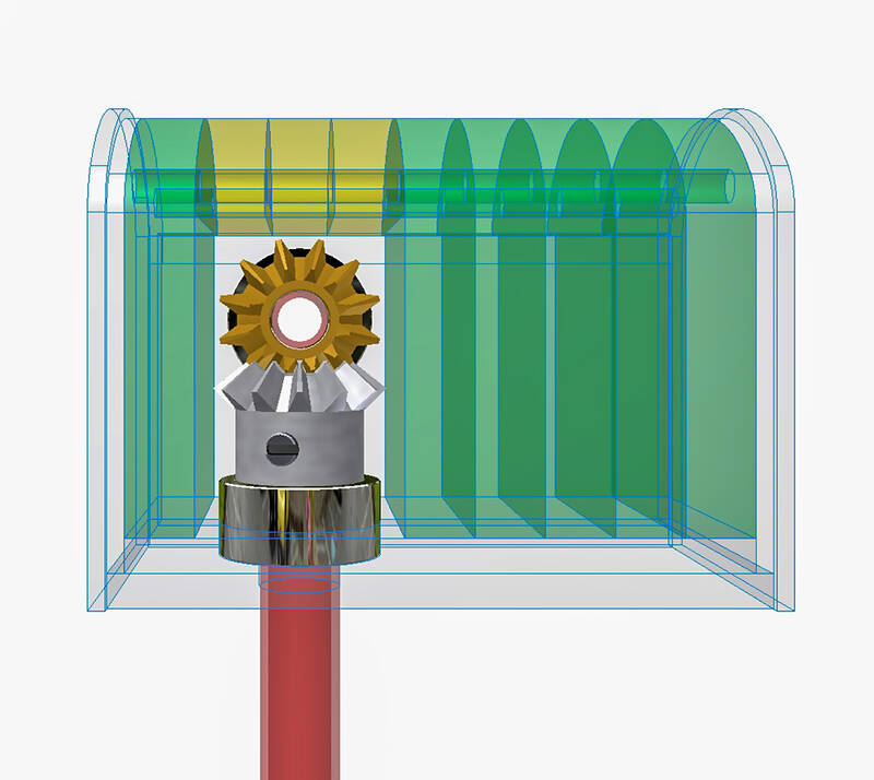

Getriebe_Ausleger_08 (fspg2)
Beim Originalkran könnte ein Elektromotor für den Antrieb der Auslegerschnecke in dem briefkastenähnlichen Gebilde untergebracht gewesen sein.
Im Modell werden hier zwei Kegelzahnräder versteckt sein. Da der kleine Kasten nur 12mm breit und 15mm hoch ist, habe ich welche mit Modul 0,4 bestellt.
Als sie nach vier Wochen dann kamen, musste ich feststellen, dass ich 20 statt 12 Zähne ausgewählt hatte. Diese hätte ich zwar in dem Kasten unterbringen können, jedoch dabei auf die beiden 5,0/2,0 x 2,3mm Kugellager verzichten müssen.
Also folgte eine neue Bestellung in der richtigen Größe.
Kegelzahnrad Modul 0,4 _01 (fspg2)

Der Kasten selber besteht aus vier gefrästen MS58 Blechen. Die beiden Kugellager werden in der Innenwand und der Bodenplatte (jeweils 2,0mm dick) eingeklebt.
Die Seitenwände sind 1,0mm dick. Alle Platten haben korrespondierende Vertiefungen.
Später wird ein abnehmbares, entsprechend gebogenes 0,3mm Dach mit inneren Stützen alles abdecken. So kann ich die Kegelräder justieren und später gegebenenfalls fetten.
Getriebegehäuse 01 (fspg2)

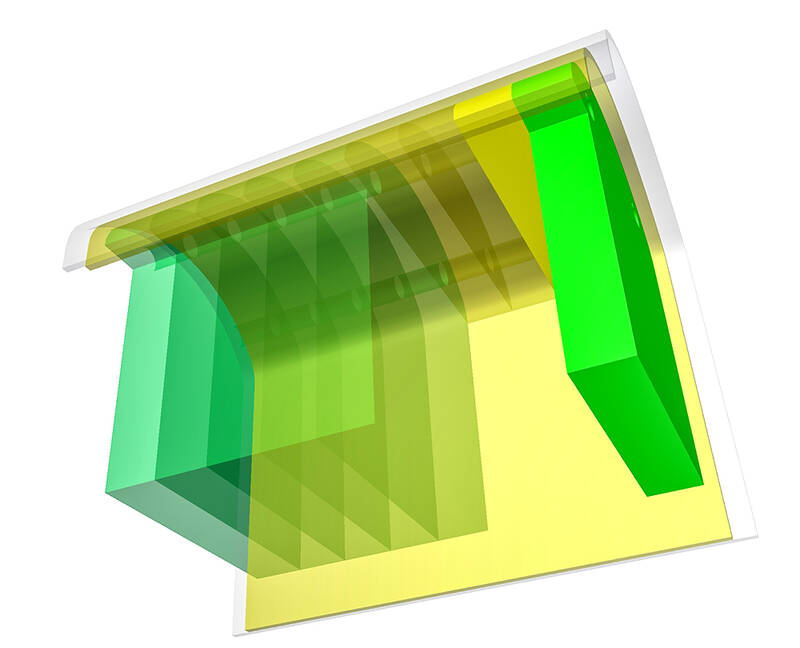

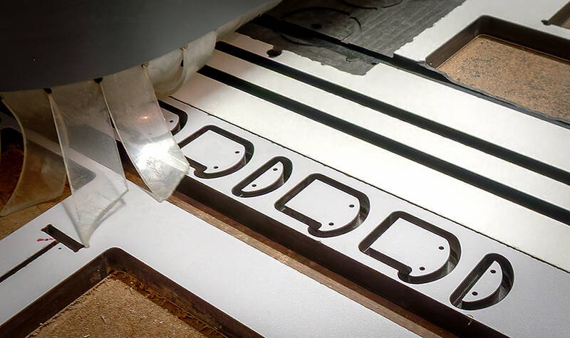

Die inneren Stützen wurden aus HPL und Pertinax ausgefräst.
Getriebegehäuse Füllung 01 (fspg2)
Getriebegehäuse Füllung 02 (fspg2)
Die 2,0mm dicken Pertinaxteile werden mit 1,0mm Messingstangen genau aufgereiht und zusammengeklebt.
Getriebegehäuse 03 (fspg2)
Getriebegehäuse 04 (fspg2)
Sie bilden eine feste Einheit und werden ebenfalls mit dem Dachblech verklebt.
