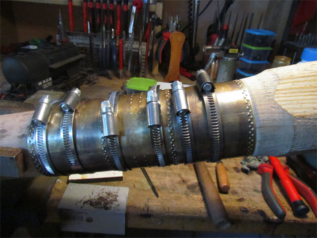

Hallo, ich mache diesen Threat aus verschiedenen Gründen noch einmal auf.
1. Grund- Bei meinem Fahrtag fiel einem Buntbahner mein Kesselwagen ins Auge und von da an hieß es : will haben. ich habe nun dem Guten versprochen, für ihn noch einmal diesen Wagen zu bauen.
2. Grund- Für den Originalwagen hatte ich ein Kupferrohr mit 60 mm Durchmesser zur Verfügung. Das Rohr ist alle und für den Originaldurchmesser von 62 mm gibt es kaum Rohre zu kaufen. Hartmann bietet Kesselrohr mit 60 mm und 2 mm Stärke an. Die passenden Endkappen haben auch 2 mm Durchmesser. Zum Nietlochbohren war mir das Material zu stark.
3. Grund- Ich habe überlegt, wie ich mir aus 0,3 mm MS- Blech das Rohr selber herstellen kann.
Folgende Schritte bin ich gegangen
- laut Zeichng wurden die Nietlöcher ins Blech gebohrt
- das Blech wurde über die Kante gezogen und anschließend noch über eine Rolle gebogen.
- das halb gebogenen Blech wurde ausgeglüht
- mit großen Schlauchschellen wurde das Blech zum Rohr zusammen gezogen.
- die kleinen Bleche (keine Ahnung, wie die heißen) wurden gleich unter die Schellen gelegt
- die kleinen Bleche reichen unten über die Naht und halten das Rohr zusammen.
- nun muss nur noch sauber gelötet werden

Re: Harzer Kesselwagen - ähnlich 99-01-98
Hallo Klaus,
ich verfolge Deine weitere Präzisonsarbeit mit recht großem Interesse
Bei der momentanen Hitze kannst Du Dir das Löten aber sicher sparen
bewundernde Grüße
bewundernde Grüße
- Regalbahner
- Site Admin
- Beiträge: 4440
Hallo Klaus,
die Idee mit den Schlauchschellen ist genial
Begeisterte Grüße
Begeisterte Grüße
