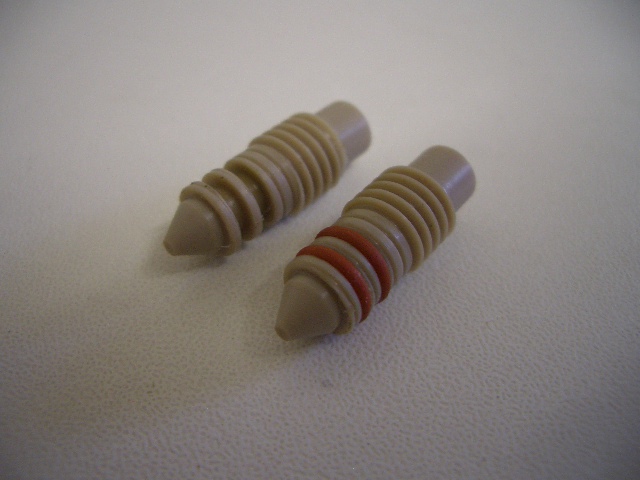

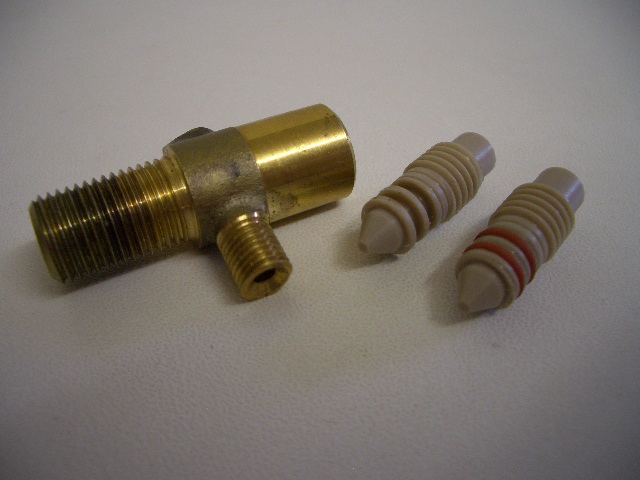

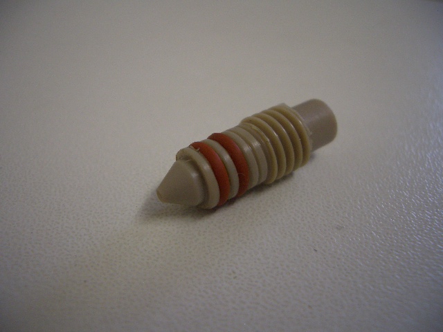

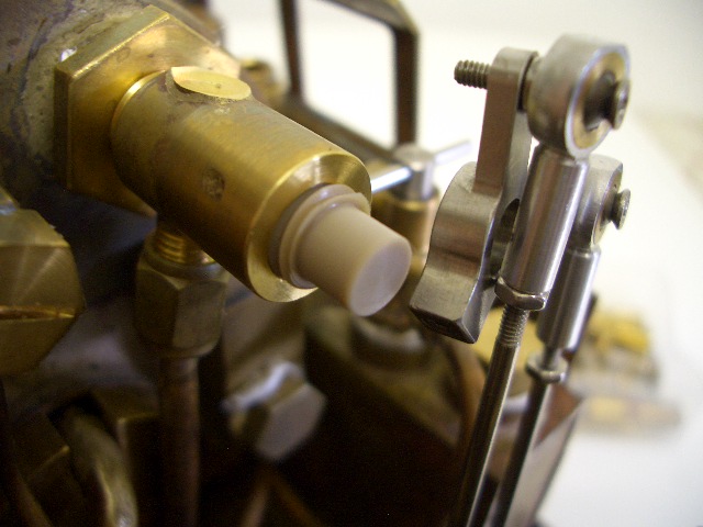

bei meinen Brockenloks habe ich die Reglerspindel,des Dampfventils,
aus Edelstahl durch eine aus Kunststoff ersetzt. Jetzt quält sich das Servo
nicht mehr beim geschlossenen Regler, brummt nicht mehr und
braucht auch nicht mehr soviel Strom beim schließen.
Muß nur leicht angelegt werden und ist nun auch viel dichter als vorher.
CIMG0848 (Kupferschmied)
CIMG0849 (Kupferschmied)
CIMG0850 (Kupferschmied)
CIMG0852 (Kupferschmied)
Der Kunststoff heißt PEEK und ist Temperaturbeständig bis 260° Grad
kurzzeitig bis 300° Grad. PEEK ist zurzeit der teuerste Kunststoff
den es gibt.
Gruß Thomas

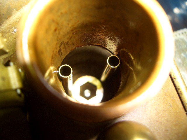

mit den PEEK Kolbenringen klingt der Auspuffschlag wie mit einem
Chuffer obwohl keiner verbaut ist, die Auspuffrohre sind einfach
oben offen.
CIMG0856 (Kupferschmied)
Werde morgen mal die Kolben ausbauen und Bilder einstellen.
Gruß Thomas
oben offen.
Gruß Thomas
