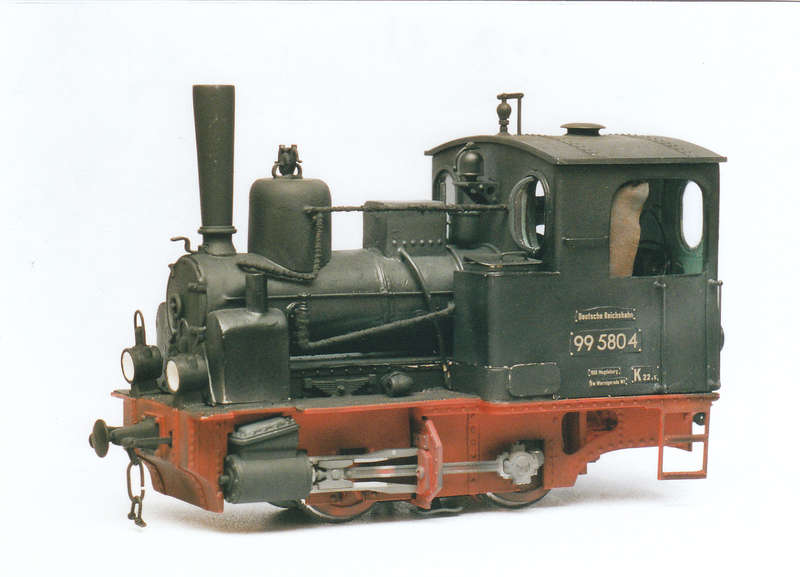

99 5804
Beitrag von arne012 »
ungefähr so sollte das aussehen.
Gruß,
Arne
Noch fehlt die Beschriftung (arne012)

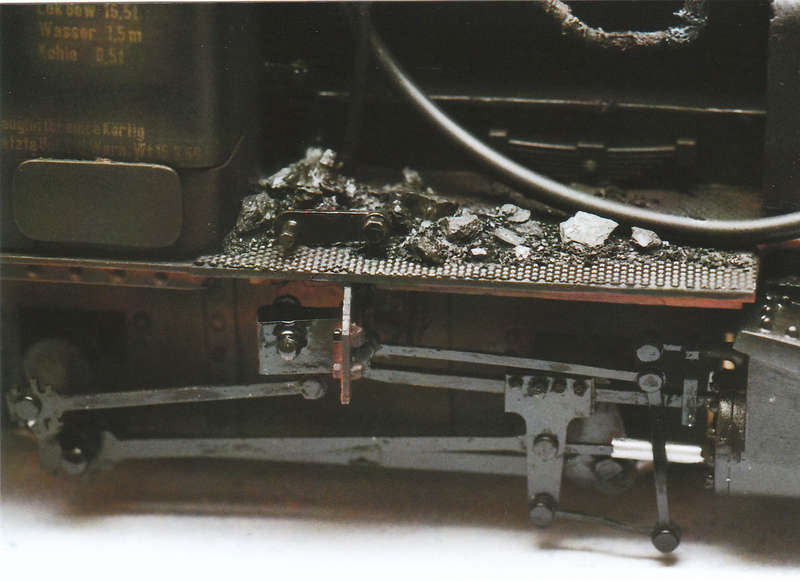

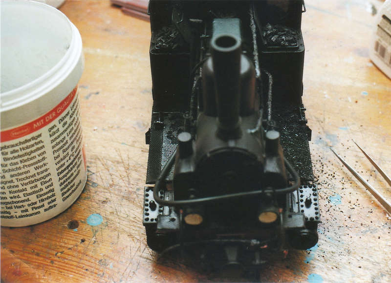

wird jetzt die 5804 für ihre ersten Probefahrten bekohlt 8) :
sub344 (Kellerbahner)
d. h. ´heruntergefallene´ Kohlebröckchen auf den Umläufen verklebt:
sub346 (Kellerbahner)
aber bevor die 5804 jetzt so aufgerüstet:
sub345 (Kellerbahner)

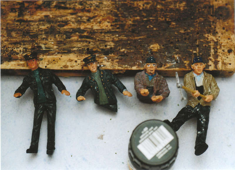

Bei S. Prehm gibt es eine schöne Lokführerfigur :top: , die sicher auf dem Führerstand der 5804 eine eben solche machen würde :gruebel:.
Sie soll sich aus dem Fenster der Lok herauslehnen und die Stecke beobachten. Jedoch ist beim Anton dafür ein anderer Beugungswinkel nötig.

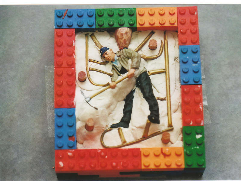

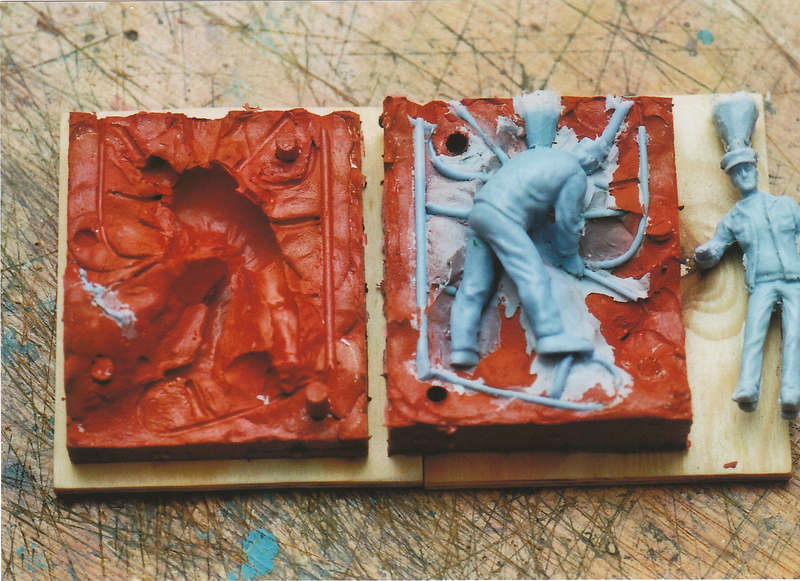

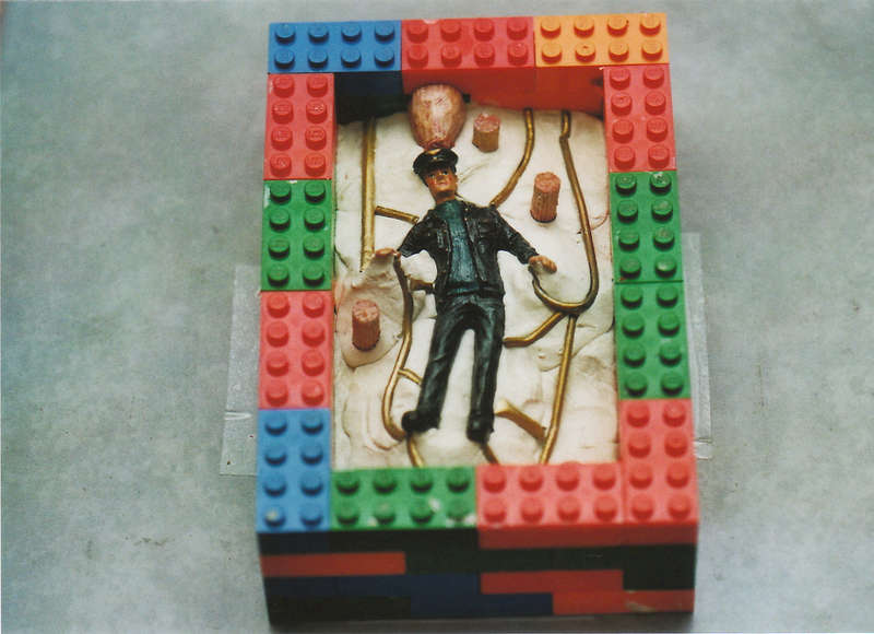

zuerst die Legosteine:
sub347 (Kellerbahner)
dann das Silikon:
sub348 (Kellerbahner)
und fertig ist das Ausgangsmaterial für die notwendigen, chirurgischen Eingriffe.

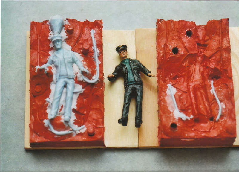

Und weil der Meister auch einen Heizer braucht, diesen aus dem Preiserleinfundus:
sub349 (Kellerbahner)
mit gleicher Intention (d. h. für die Chirurgie) abgegossen:
sub350 (Kellerbahner)

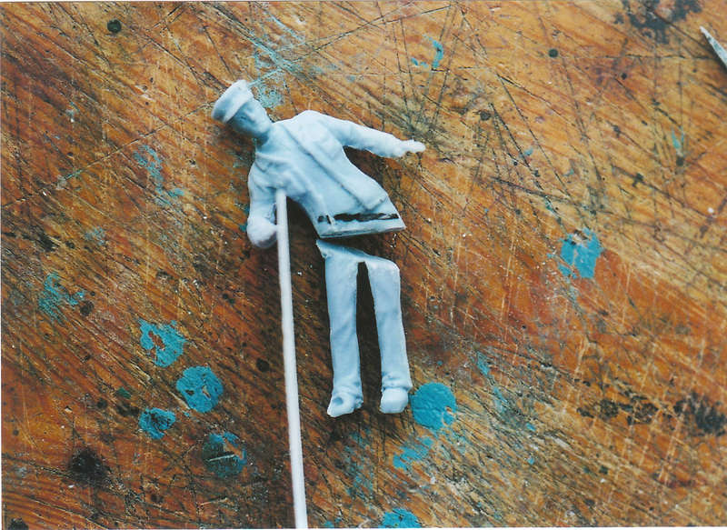

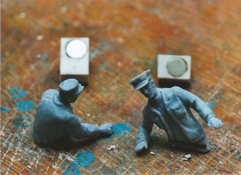

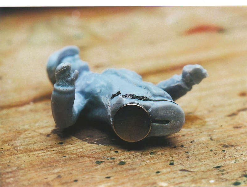

Der Lokführer begab sich dann in die Behandlung :shock: :
sub351 (Kellerbahner)

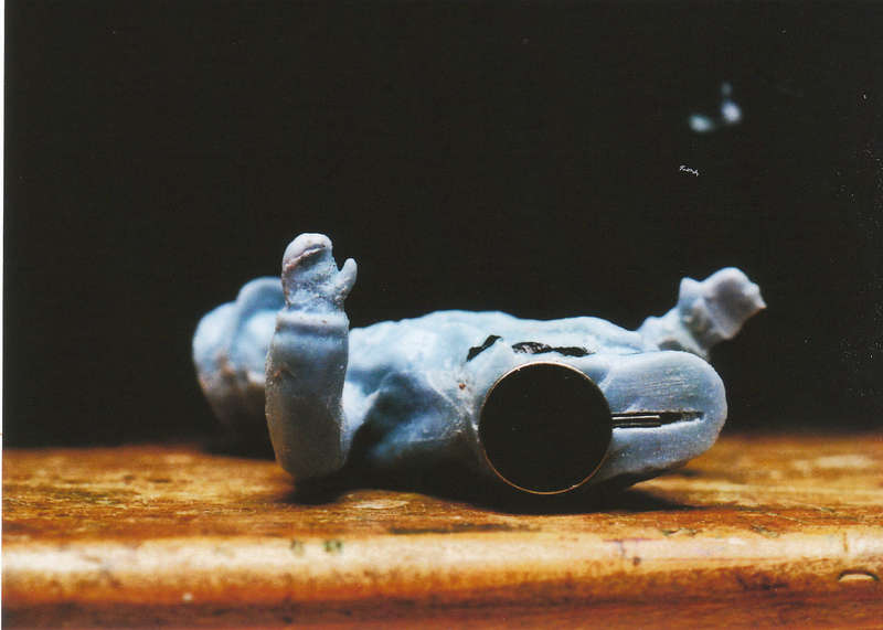

und bekam ein Stahlimplantat:
sub352 (Kellerbahner)
das seine Haftung mit einem Magneten ermöglicht:
sub353 (Kellerbahner)
Das gleiche mußte der Heizer erleiden:
sub354 (Kellerbahner)

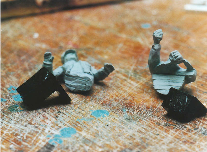

Und nachdem die "Podeste" geschwärzt und die Hüften der Figuren passend geschliffen waren:
sub355 (Kellerbahner)

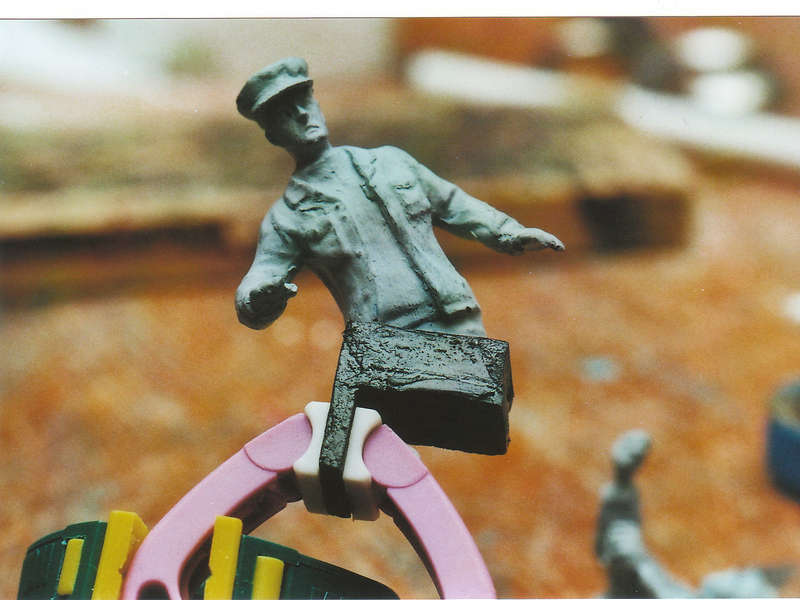

eine letzte Probe:
sub356 (Kellerbahner)
dann konnten die Magnete in ihren Halterungen eingeklebt werden und so die Figuren abnehmbar aufnehmen:
sub357 (Kellerbahner)

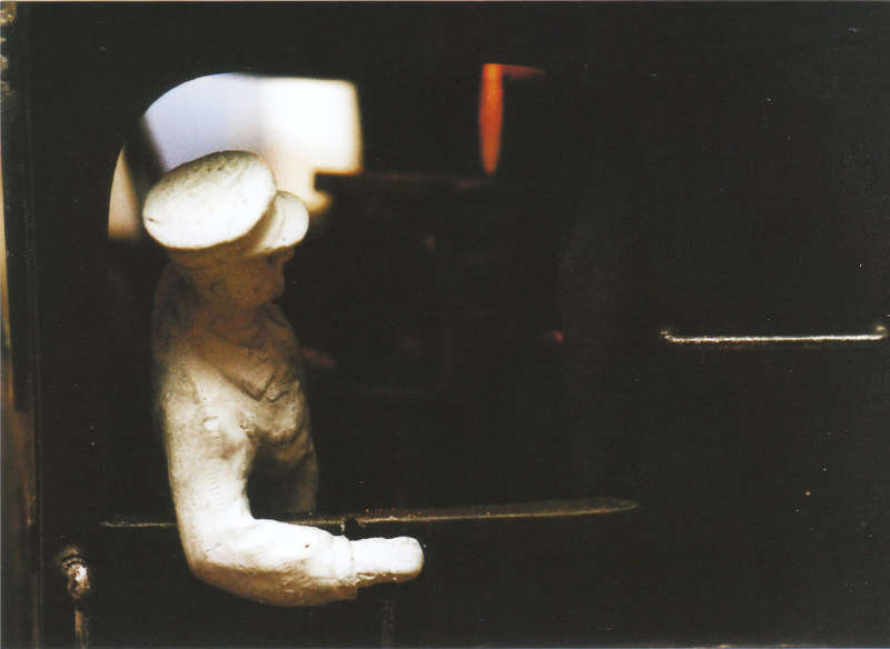

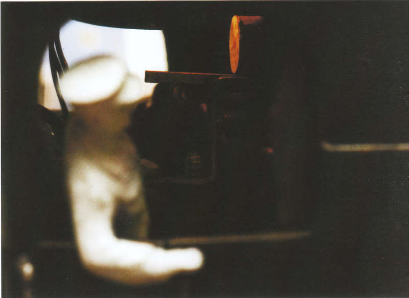

damit sie im Führerstand der 5804 ihrem Dienst nachkommen können:
sub358 (Kellerbahner)

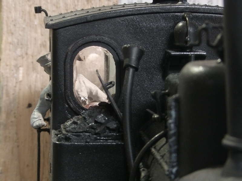

Weil die analogen, geblitzten Aufnahmen zu kontrastreich sind und eine geringe Tiefenschärfe haben :oops: , hier ein paar digitale Eindrücke vom Arbeiten des Personals der 99 5804:
sub359 (Kellerbahner)
sub360 (Kellerbahner)
sub361 (Kellerbahner)
sub362 (Kellerbahner)
sub363 (Kellerbahner)
sub364 (Kellerbahner)
Jetzt muß nur noch Ihre Arbeitskleidung der Umgebung angepasst werden :wink: . Doch das - erfolgt später ...

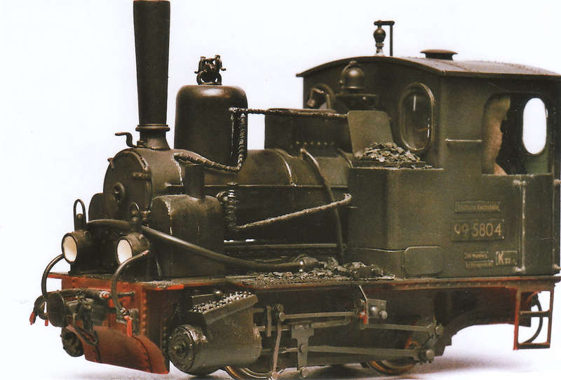

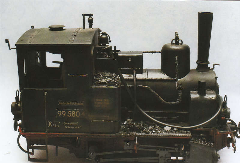

Der Unterschied zwischen den einzelnen Baustufen über die letzten Jahre als ´archivarische´ Zusammenfassung hier nochmal gezeigt :lupe: :
Die LGB Stainz - der Ausgangszustand:
sub01 (Kellerbahner)
Aus der Stainz wurde die 99 5804 - in der ersten Version:
sub252 (Kellerbahner)
Und nach der oben beschriebenen Revision:
sub366 (Kellerbahner)
Jetzt kann nach diesen vorerst abschließenden Vorbereitungen die Lok die Werkstatt verlassen und auf der Knaupsholz´schen Strecke wieder ihren Dienst aufnehmen 8) .
