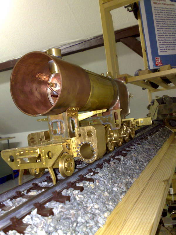

Hallo Buntbahner!
Ich bin umgezogen, und es hat 4 Monate gedauert bis ich einen neuen Internet anschluß bekommen habe
. Doch jetzt bin ich wieder Online, und kann meinen Baubericht weiter schreiben
. Natürlich war ich in der zeit nicht tatenlos, ich habe den Kessel angefangen.
30012008_001_ (marcelb)
Das Flammrohr hat 5 Quersiderohre und angelötete Rippen um die Wärme besser an das Wasser abzugeben.
30012008 (marcelb)
Hier bestimme ich die Position der Ventile am Kessel.
21022008 (marcelb)
Nach dem ersten aufsetzen auf den Rahmen.
05042008066 (marcelb)
31032008060 (marcelb)
05042008063 (marcelb)
31032008062 (marcelb)
Auf dem einen Foto sieht man auch die Überhitzerschlange.

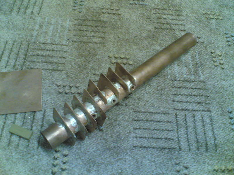

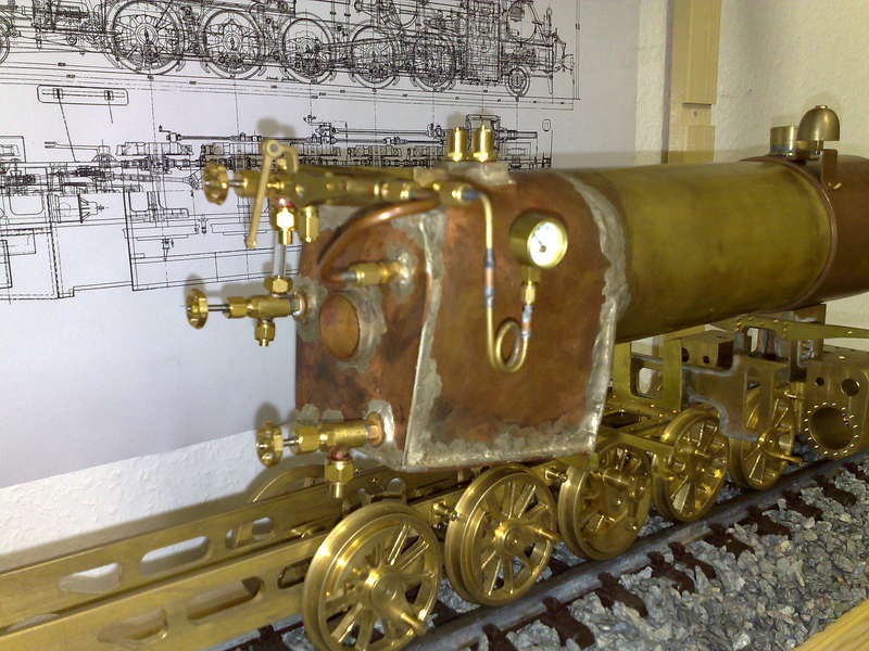

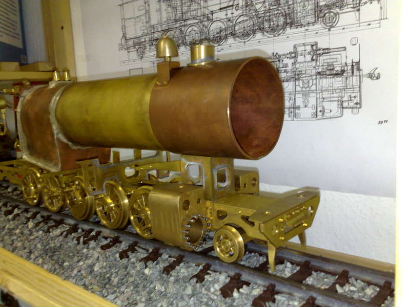

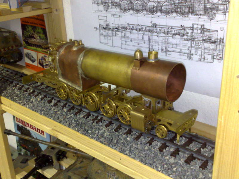

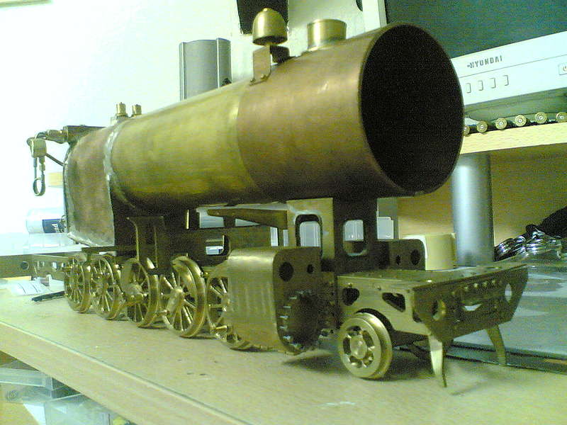

Hallo Marcel
Schön mal wieder was von dir zu hören!!
Du baust ja einen sehr Interessanten Kessel! Warum hast du am Kesselende keine " Dampfdom " gebaut?
Bin schon auf weitere Berichte gespannt, deine Bilder sind aber nicht mehr so klar und deutlich wie bisher.
Roland

Re: 99 222 echtdampf (Baubericht)
Hallo Marcel,
schön wieder von Deinem Projekt zu lesen.

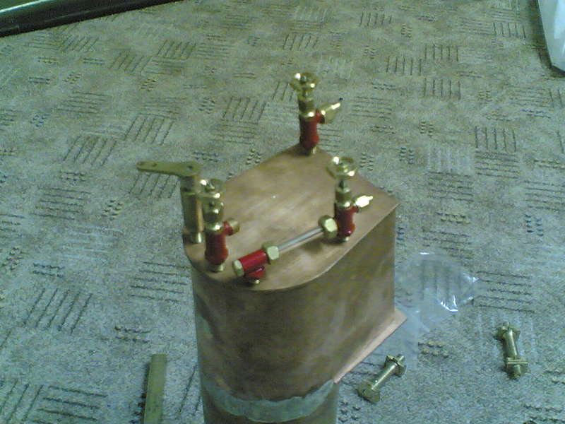

Ein Paar Fragen hätte ich zum Kessel.
Momentan verstehe ich die Feuerbüchse noch nicht ganz. Wie es aussieht hast Du wie bei den sonst gängigen Kesseln auch ein Brennerrohr mit Lamellen und Quersiederohren eingesetzt. Warum baust Du dann eine Feuerbüchse an die von der Hitzequelle entfernt liegt und beim "trockenen" Rohr noch Wasser beinhaltet?
Welches Lot hast Du beim Löten verwendet?
Baust Du noch Stehbolzen in die Feuerbüchse ein?
Ich frag deshalb so blöd weil ich bauchweh hätte einen solchen Kessel unter Dampf zu nehmen. Nicht umsonst werden die normalen Flammrohrkessel ohne Feuerbüchse gebaut. Und wenn eine dran ist dann sollten da schon ein Paar Stehbolzen rein die die Überlastung der Wände vermeiden.
Ich schreib das nur weil ich nachher nicht Schuld sein möchte wenn das Ding "hochgeht" oder die Wände dicke Backen machen. Das Kesselvolumen der 99 222 ist nämlich nicht klein und bei 3 Bar kann das ins Auge gehen. Privat mag das "kein" Problem sein aber auf ner Ausstellung haste ein rießiges. Und wenn dann noch Behörden ins Spiel kommen .....

Hallo Buntbahner!
Den Stehkessel habe ich nur gebaut damit das Originale aussehen stimmt
, er hat sonnst keine Funktion.
Auf dem bild mit dem Flammrohr sieht man das die Lamelen auf der Stehkesselseite nach unten zeigen, sie reichen fast bis zum stehkessel boden.
Somit kommt die Wärme auch in den Stehkessel. Da der Stehkessel keine Feuerbückse enthält, kann ich auch auf Stehbolzen verzichten. Die blechstärke des Stehkessels beträgt 2,5mm, also sehr stabil.
Gelötet habe ich das ganze mit Silberlot. Es lässt sich leicht verarbeiten und hat eine hohe Zugfestigkeit.

Vielleicht liegts an den Fotos.. Oder am licht..
Auf jeden falll hätt ich auch gemeint, es sei eher Weichlot als Silberlot.
Umso besser.
Sag mal, wieviel Heizfläche hast du denn für deinen Kessel berechnet?
Gruss Florian
Umso besser.
