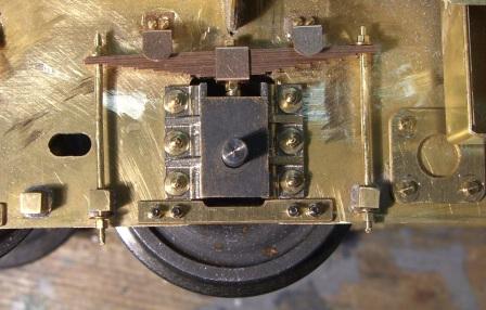

schön, dass Motoren und Getriebe nun verfügbar sind. Bin gerade dabei, Achslager und Federung probeweise zu montieren.
Frage: Was ist das optimale Spiel zwischen Unterkante Achslager und Oberkante Lagerhalter? Soll man bündig einbauen? Man kann das Spiel ja über die Muttern an den Zugankern der Blattfedern einstellen.
Im Gegensatz zur Anleitung habe ich durch das Blattfederpaket eine Schraube M1x10 gesteckt und mit einer Mutter gesichert. Dadurch verkürzt sich das MS-Rohr im Achslager von 5,5x2x1,1 auf 4,5x2x1,1mm.

Hallo Andreas,
ich habe in der Bauanleitung eine funktionsfähige Wippe beschrieben (2. und 3. Achse), die dann am besten funktioniert, wenn das Lager im "Ruhezustand" etwa in der Mitte der Lagerhalter platziert ist (das Lager muss nach oben und unten Spiel haben).
Wenn Du mit Schienenstrom fährst und die Federung optimal eingestellt ist, dann wird Dir Dein Modell das mit niemals* versagender Stromabnahme danken :-).

Was ich sagen will: Ein wenig "fine tuning" kann an dieser Stelle nicht schaden ... .
Den sichtbaren Schraubenkopf empfinde ich übrigens als nicht ganz so prickelnd.

Hallo Andreas,
danke, das war auch mein Gedanke mit dem Lagerspiel, werde dies so machen. Was den Schraubenkopf betrifft, nun, unter solchem "Druck" werde ich wohl einen passenden MS Niet suchen müssen.

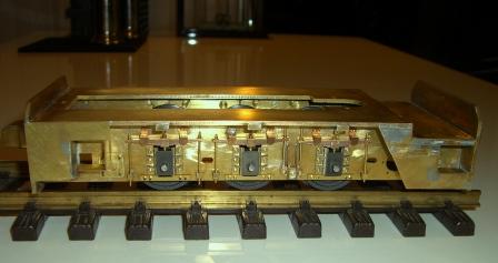

inzwischen habe ich alle Achsen probemontiert und bin erstaunt, wie gut ein gefedertes Fahrwerk funktioniert. Die Justierung von Lager, Federung und der Ausgleichshebel ist fast ein abendfüllendes Programm, da jegliche Längenänderung eines Zugankers sich auf alle anderen auswirkt.... aber es macht Spaß!
hk130_achsen_komplett_2 (rhb fan)

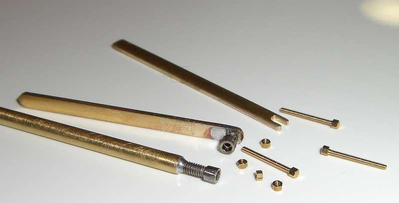

Beim Zusammenbau dieser Lok wurde ich erstmals so richtig mit Schrauben und Muttern M1 konfrontiert, früher lag meine persönliche Untergrenze bei M2, was man mit dicken Fingern und nachlassendem Sehvermögen gerade noch handhaben konnte. Aber auch an M1 kann man sich gewöhnen (ich weiß, daß andere Buntbahner spielend noch kleinere Gewinde beherrschen...). Damit es einfacher geht, habe ich entsprechende Schraubenschlüssel aus M2-Innensechskantschrauben geschaffen, da der Innensechskant genau auf die M1 Muttern mit SW 1,5 passt. Die Idee stammt nicht von mir, hatte ich schonmal irgendwo gelesen.
werkzeuge_M1 (rhb fan)
Den Schraubenkopf habe ich abgedreht, innen ein Loch 1mm auf ca. 4mm versenkt, damit man schön die Muttern auf die Schraube ziehen kann. Das ganze auf MS-Rohr oder Flachmaterial weichgelötet, es werden ja keine großen Momente übertragen. Den "Gabelschlüssel" SW1,5 nehme ich zum kontern.

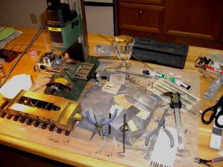

Meine Basteleien finden übrigens auf dem Küchentisch statt:
kuechentisch1 (rhb fan)

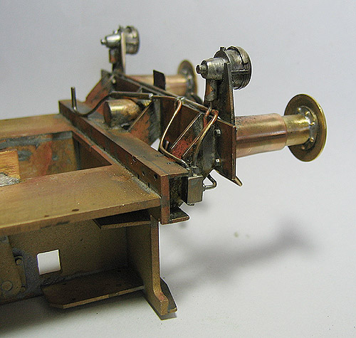

so kann die bis auf die Zusatzgewichte fertig gestellte Pufferbohle der OHE-HF aussehen: :D
Außerdem fehlt noch die Brems- und Elektroleitung.
Schwäbisch-sparsame Grüße

@ Tobi klasse was du da baust, da freu ich mich, dass sich die Umsetzung ins Modell so gut klappt. :D
