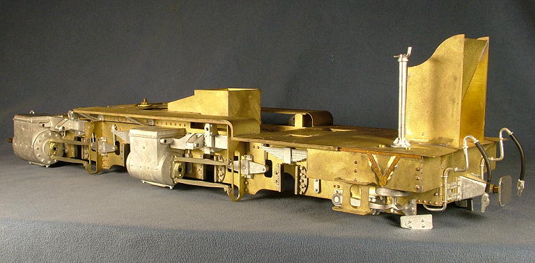

.... und schon hast Du Deine MIB Dampflok schon halb fertig ;-) - ich weiß früher oder später steckt die Zentralschweiz jeden an...
Meinste :?: :bgdev: Nun ja, die Unterschiede zwischen der RhB- und der KWO-(bzw. MIB-)Variante sind nicht riesig, aber immerhin .....

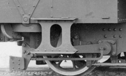

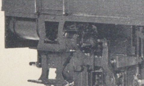

Schauen wir uns erst mal das Vorbild an, insbesondere die Bremsanlage.
Bei der RhB sah das so aus ...
.... bei der KWO dann so .....
..... und im Modell wurde es so umgesetzt (aus stilistischen Gründen in schwarzweiß :twisted: ). Tja, damit ist wohl alles dazu gesagt. [-( :wink:
So, melde mich gleich nochmals, Ihr wollt ja sicher auch das Popöchen der Lok sehen, oder. :roll:

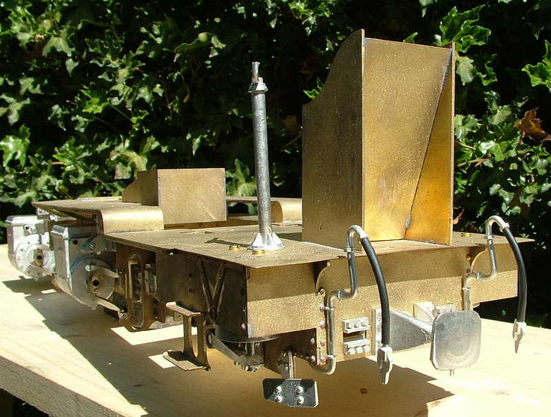

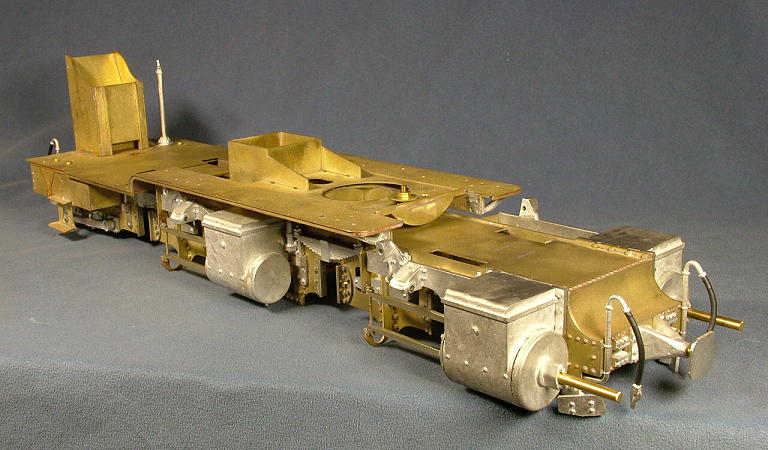

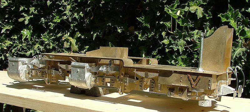

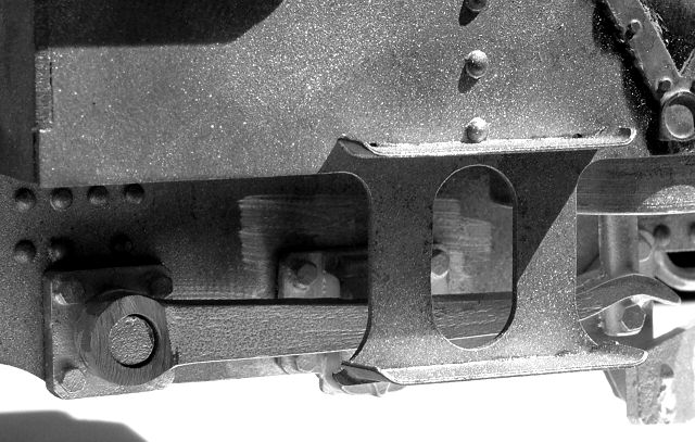

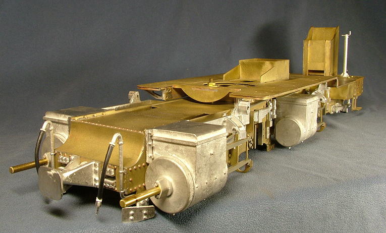

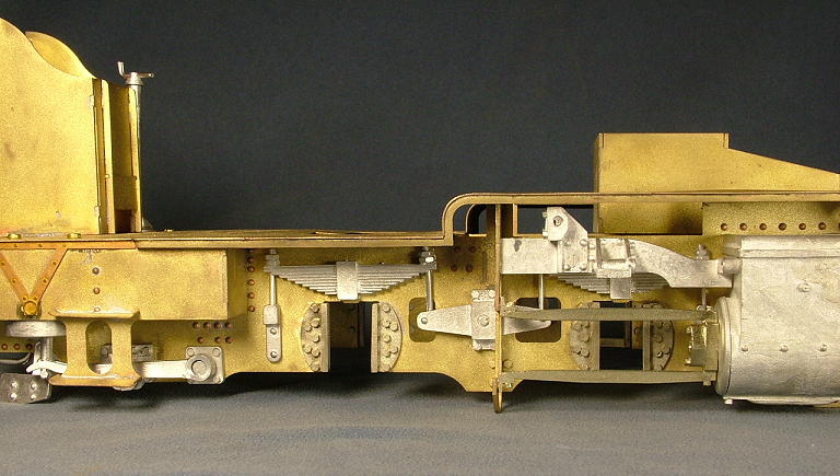

Zwischenzeitlich sind neue Federpakete entstanden. Die alten wollten einfach nicht so recht passen. :oops: Das blockierte natürlich den weiteren Zusammenbau von Maloja. Aber nun ist auch der Hinterwagen soweit komplettiert. Das sieht dann so aus (ja, ich weiss, die Handbremse muss noch ein bissl gerichtet werden :oops: ):

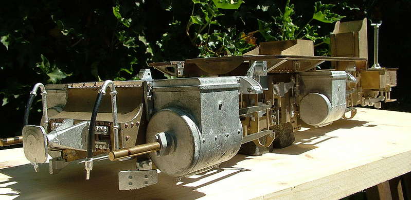

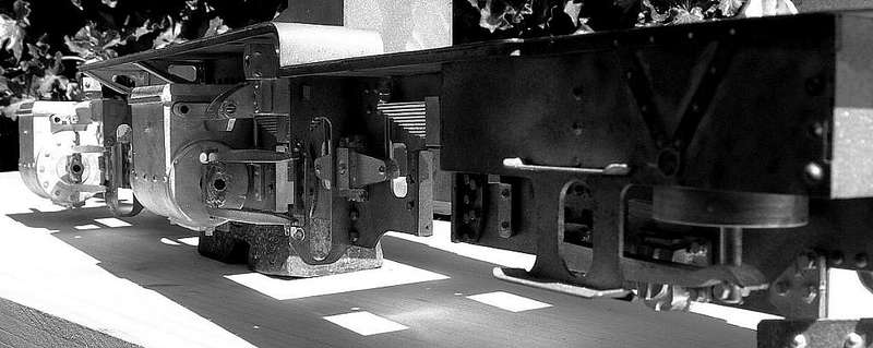

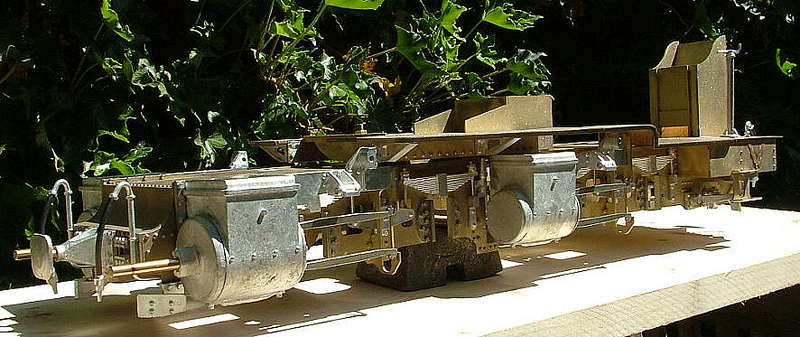

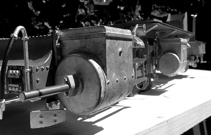

Ihr seht, ich habe die Brocken nur schnell in die Sonne 8) geschleppt, um ein paar Schnap(s)schüsse zu machen. Eine ideale Ausleuchtung für ein Modell ist das natürlich nicht gerade. :nein: Hier noch ein paar weitere Bildchen ...

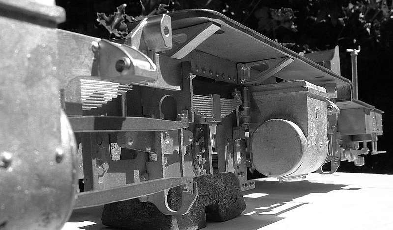

Mmmh, werde ich das nächste Mal doch wieder ordentlich fotografieren müssen, denn so ganz kommt´s einfach nicht raus. :oops: Egal, versuchen wir es mal in schwarzweiß. :) :innocent:
Na also, wenn man nur fest genug daran glaubt, kommt doch schon so ein ganz kleines bisschen Mallet-Feeling rüber.

o.k., o.k., o.k.,

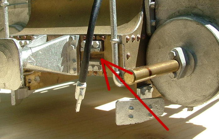

die Bilder sind wirklich nicht so dolle. Durch Schlagschatten vor viel zu unruhigem Hintergrund erkennt man wirklich nicht viel. Dazu habe ich sie auch noch zu groß hochgeladen und sie wurden ungünstig verkleinert. :oops:
Ich habe mal versucht, noch ein paar bessere hinzuzaubern. :magic: Ich fürchte nur, über lang oder kurz komme ich um zwei Fotolampen nicht umhin. (Das Modell ist einfach zu groß, um mit Schreibtischlampen noch ins rechte Licht gesetzt zu werden. :oops: )
Anyhow, hier vielleicht ein paar aussagekräftigere Bilder.....

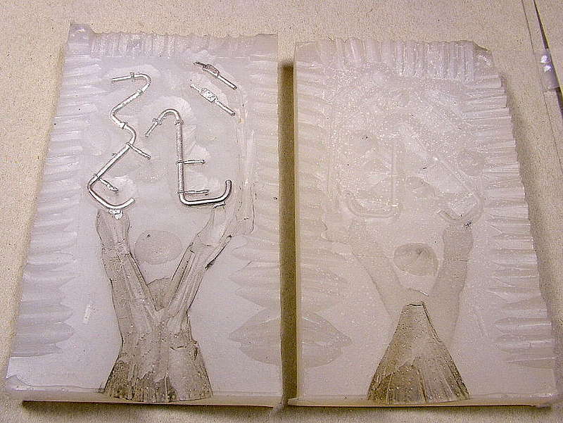

Sieht ja wieder Prächtig aus, was du da vorstellst, gute Motivation den WM Guss zu erlernen. Eine Frage hätte ich aber. Ich habe mir gedanken gemacht, die Bremsschläuche der Wagen auch zu giessen. Die Idee habe ich aber dann verworfen, wegen den dünnen Teilen. Könntest du mal ein zwei Bilder von deiner Bremsschaluchgiessform zeigen, würde mir sehr intressieren.
Klar doch, :wink: allerdings ist das weiße Zeugs schwierig im Bild rüber zu bringen. Damit man überhaupt was sieht, habe ich die (unverputzten) Teile eingelegt. Immerhin konnte ich so mal den Weißabgleich der Kamera testen. :intrigant:
Im Grunde ist die Form recht simpel, zweiteilig. Aus Geizgründen liegen gleich die Brocken für eine halbe Lok drin: eine Bremsleitung für vorne, eine für hinten und zwei Bremsschlauchkupplungen. Dennoch, um Erfahrungen mit dem Guss zu sammeln, würde ich nicht anraten mit solchen Teilen zu beginnen. :nein: Der Frust wäre vorprogrammiert .... :gruebel:

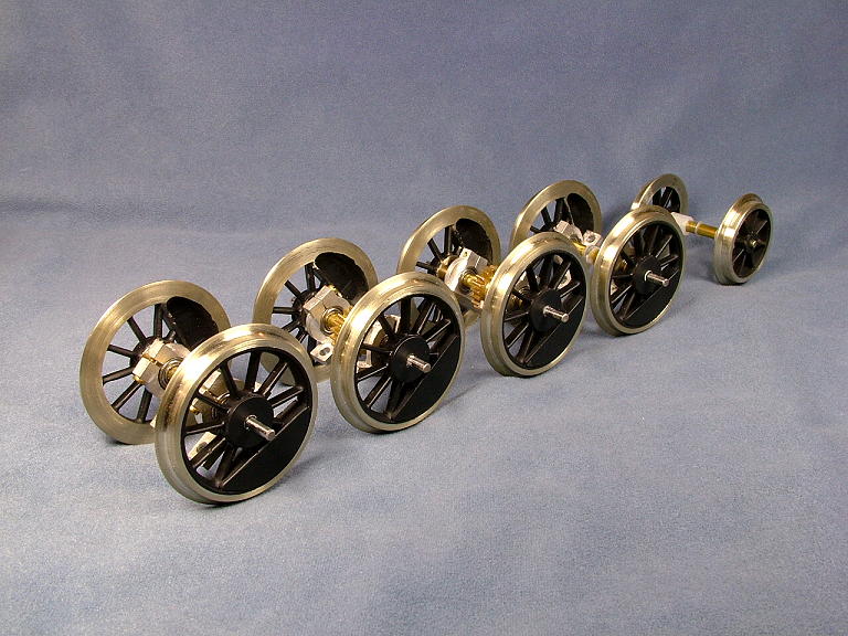

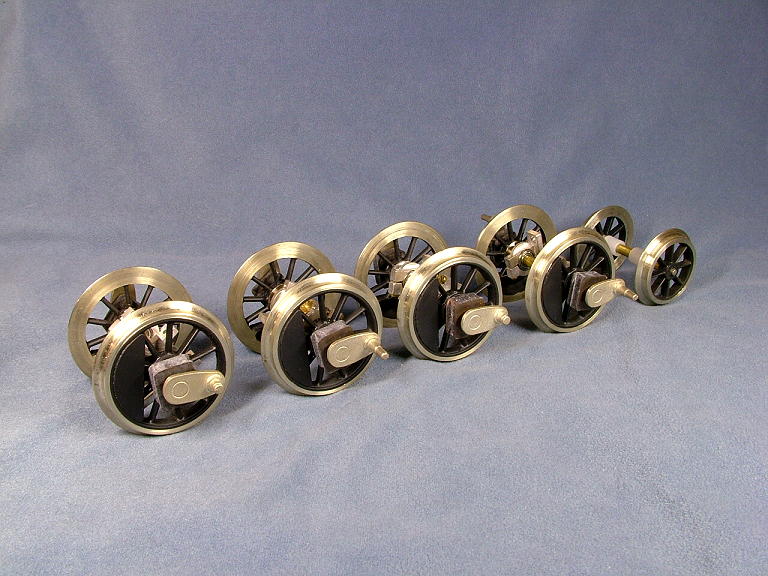

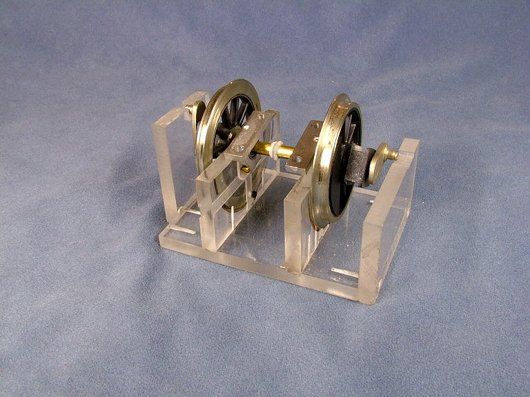

nach drei Wochen Kampfbastel-Abstinenz :cry: wurde in den Stoffelschen Werkstätten der verregnete Feiertag dazu genutzt, Maloja und Chiavenna ein wenig voranzutreiben. Schließlich naht Schkeuditz - da will man doch was vorzeigen können. :wink: :ja: Die Achsen entwickelten sich durch den Klebstoff-Irrtum zur neverending story :< , doch nun ist Roll-Out :!:

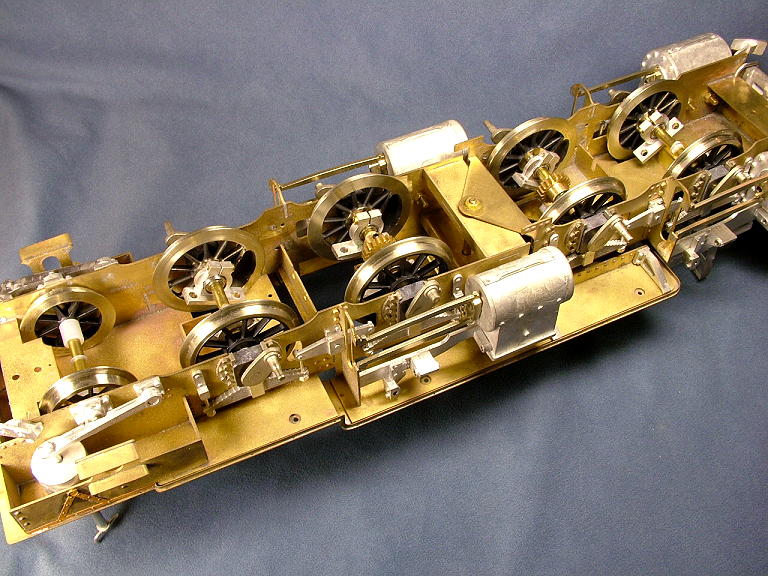

Das sind die Füße von Chiavenna. Alle Achsen sind nun mit Uhu strong&safe verklebt. Das hält. :!: :gut: Erstaunlicherweise ging das Bestücken mit Lagersteinen und Hallschen Kurbeln ratzfatz. Dazu werkelte ich aus Plexiresten eine kleine Lehre zusammen, in der die Kurbeln aufgeleimt wurden ....
.... und somit sehen die Füße für Maloja dann so aus ......
Es hat natürlich gejuckt, die Räder gleich mal ins Fahrwerk zu schieben. Siehe da: es passt. :lupe: Auch konnte ich erstmals den Kurventest durchführen, indem ich einfach diverse Radien auf´s Fahrwerk auflegte. Erleichterung, was bisher nur auf dem Papier funktionierte 8-[ , haut auch am Modell wirklich hin. =D> In R3 (wofür die Maschinchen konzipiert sind) hat das Dingens noch mächtig Luft .....
Umdrehen kann ich das Fahrwerk allerdings noch nicht. Dazu müssen erst noch die Ausgleichshebel eingebaut werden. Sonst würden die Achsen unweigerlich dem ersten Hauptsatz der Gravitation folgen: je schneller Rutschfaktor SSSSST, desto eher Aufschlagfaktor BUMMMMS. :)
