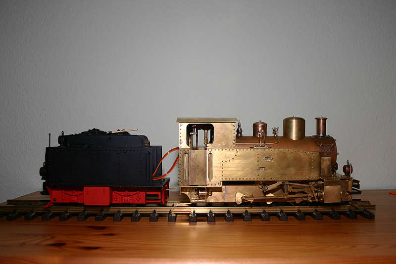

es ist soweit der Rohbau ist fertig. Die ersten Probläufe mit Pressluft verliefen zufriedenstellend. Nun kann die Lok wieder zerlegt und lackiert werden.
Gruß Andy

Kolbenfresser
Beiträge: 920
Wohnort: Ba-Wü
Re: Selbstbau HF 110 C
Beitrag von Kolbenfresser »
Hallo Andy
Schön ist sie geworden!
Marco wird sich freunen, dass die Hf Flotte langsam wächst.
Was machst du mit deinen Zylindern?
Bin schon auf die lackierte Ausführung gespannt. Welche Lacke und Grundierung verwendest du?
Zeig uns auch mal etwas detailierte Bilder.
Falls du das Gestänge noch berarbeiten möchtest , kann ich dir das Galvanikset von Conrad empfehlen. Der Nickel auftrag ist sehr einfach und sieht klasse aus.
Roland
Andy-Roggau
Beiträge: 21
Registriert: Sa 28. Jan 2006, 18:54
Beitrag von Andy-Roggau »
Hallo Roland,
Gute Frage, da das meine ersten selbstgebauten Zylinder sind und ich keinen Beruf wie Maschinenbauer, Werzeugmacher oder so gelernt habe, bin ich hier leicht überfordert, ich könnte Versuchen eine Rundung zufeilen aber ....., kurzum die bleiben vorläufig so wie sie sind.
Die Grundierung ist vom Baumarkt, als Decklack nehme ich Humbrol.
Das Gestänge wird mit dem Conradset vernickelt
Andy
