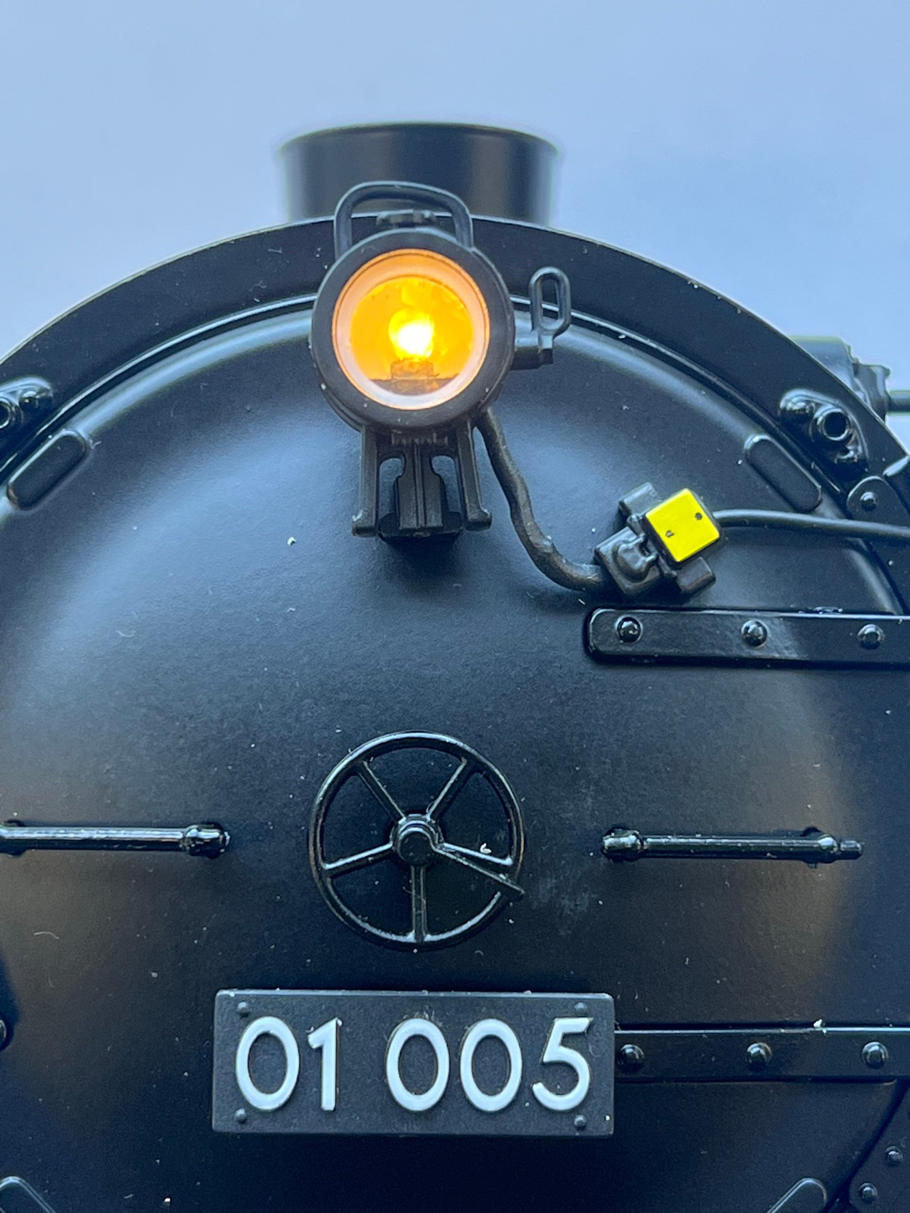

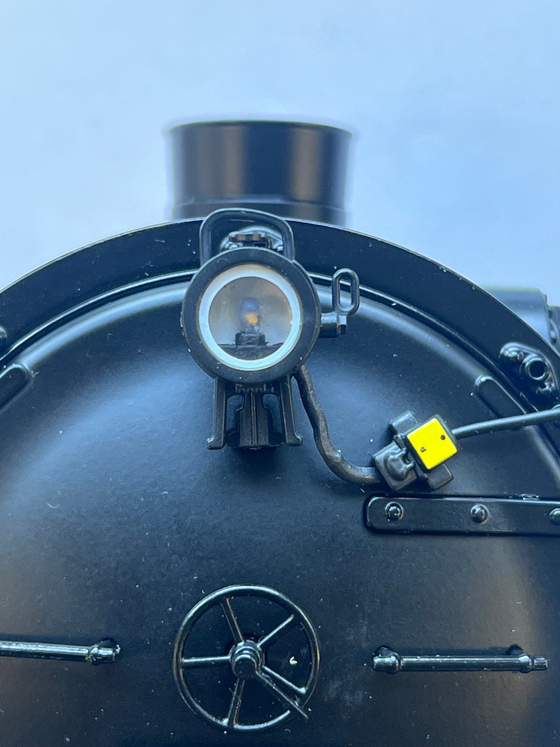

Hallo Jens,
ich wollte technisch bewusst nichts verändern. Es ist also komplett die Lampe incl. LED wie sie geliefert wurde. Ich habe mir ein Bild einer Originallampe gesucht und danach eine kleine Vectorgrafik angefertigt. Das habe ich dann nur noch angepasst, ausgedruckt und hinter die kleine Glasscheibe gelegt. Die Scheibe habe ich mit dem aufgedruckten weissen Ring nach AUSSEN eingesetzt, dadurch gewinnt alles an Tiefe und sieht ziemlich überzeugend aus. Ich konnte mein Fotopapier aufspalten und so gibt es auch keinen nennenswerten Lichtverlust. Modellbahnlichter sind oft ohnehin zu hell, selbst wenn durch die kleine Einlage etwas dunkler würde, bewegte sich alles in die richtige Richtung.
Die Druckvorlage sende ich Dir gern per PN, dann kannst Du selbst entscheiden, ob Dir mein Konzept gefällt.

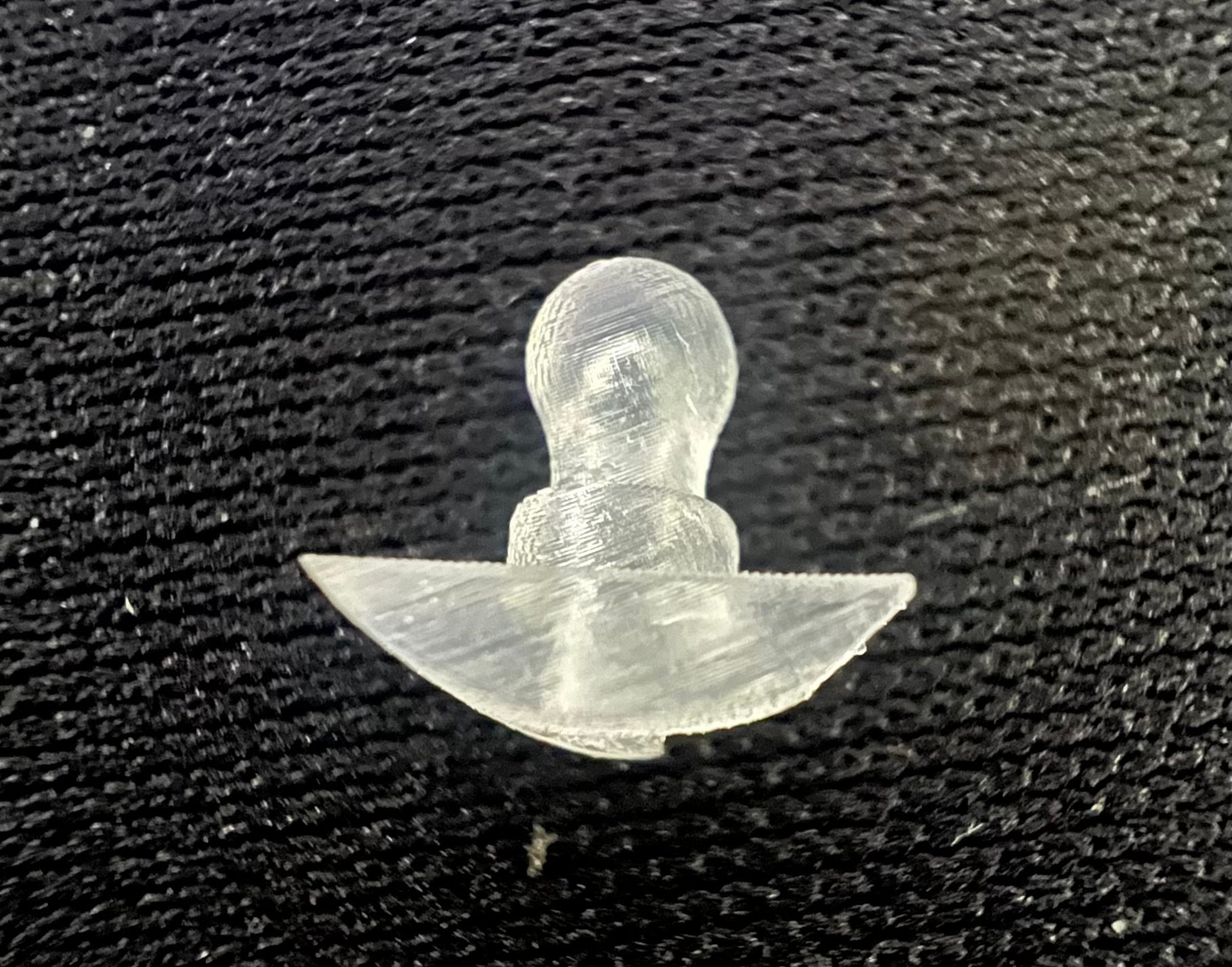

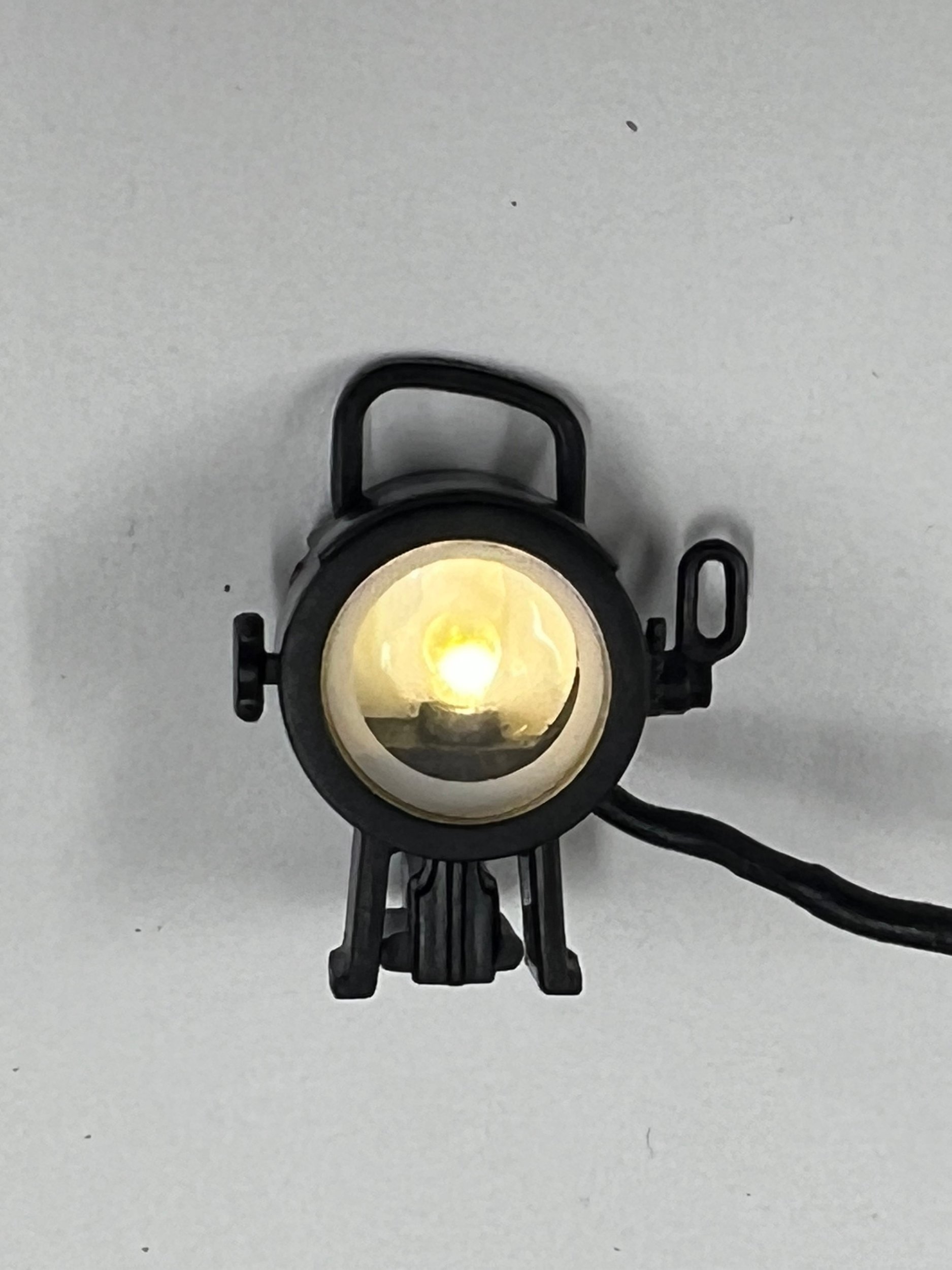

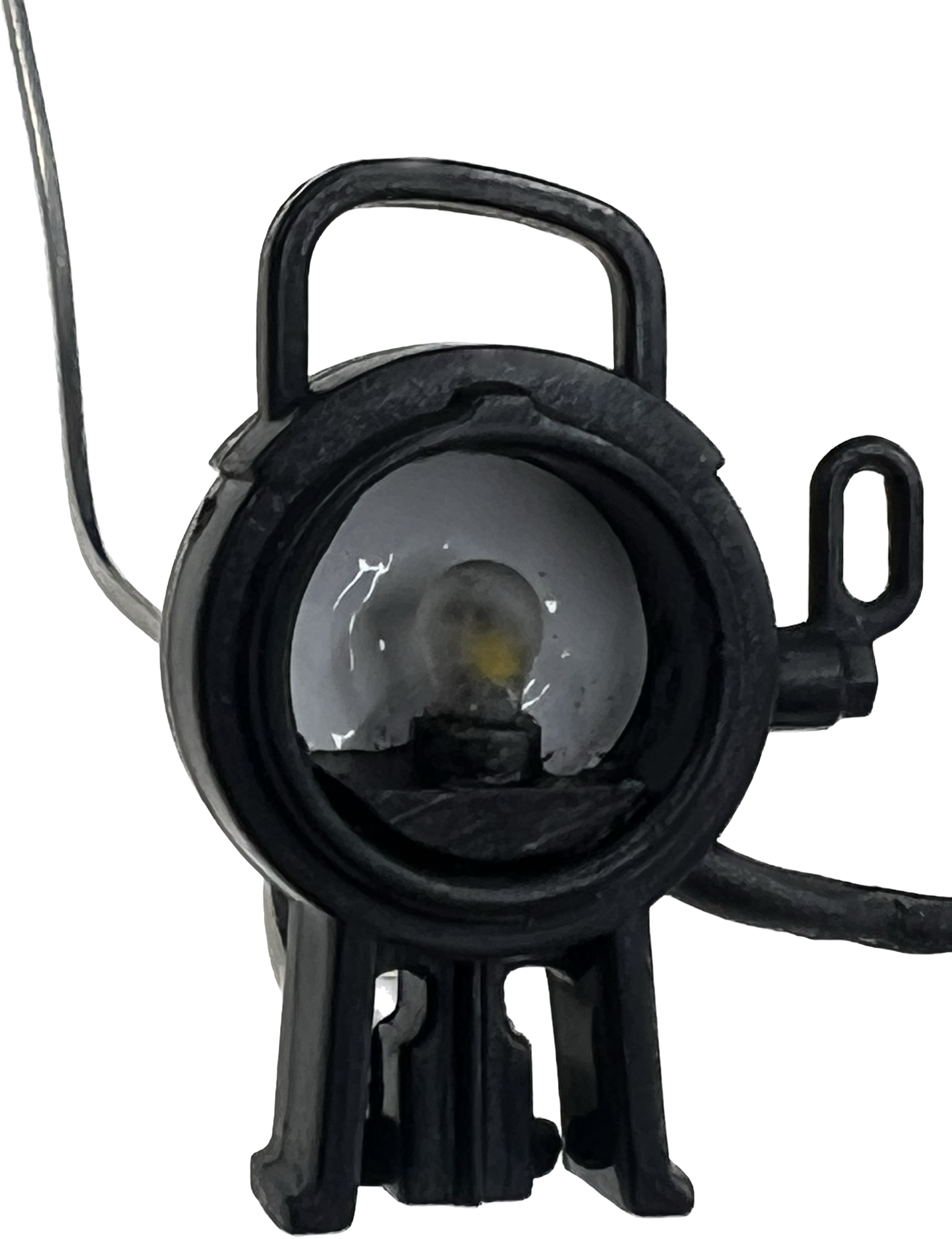

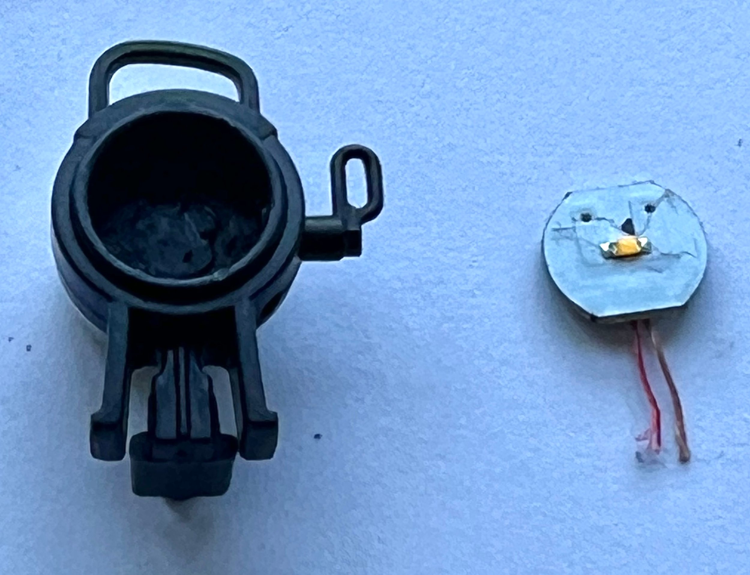

Zum Thema Loklampe habe ich mir ebenso Gedanken gemacht und ein eigenes Upgrade entwickelt.
Aus meiner Sicht ist das Gehäuse brauchbar, einzig die Birne sollte getauscht werden.
Die mitgeliefert LED habe ich ausgebaut und die drei Stege im Gehäuse entfernt.
Somit bietet das Gehäuse genügend Platz, um eine realistische Birne einzubauen.
Die Birne wurde transparent in höchster Auflösung 3D gedruckt.
Im Innern wird eine SMD LED eingebaut.
Der Sockel im unteren Bereich schwarz lackiert und in das Gehäuse eingeklebt.
Für den Reflektor an der Rückwand verwende ich geplottete Vinylfolie
Das Resultat sieht dann so aus…
Grüsse aus der Schweiz
