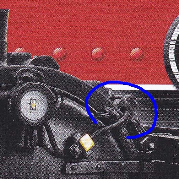

hier wird auf Seite 7 die Abdeckung 10C angeklebt. Dann passt das Kabel aber nicht mehr durch, also bleibenlassen und beisete legen!

ich kann mich Arnes Hinweis nur anschließen. Das Modell der BR 01 wird auf den Heftvorderseiten so dargestellt:
0006_27.03.23 (Andreas G.)
Deutlich zu sehen, das Kabel geht durch das Bauteil 10C. In den Heften wird eine Emailadresse angegeben, ich hab da kurz hin geschrieben und innerhalb 24 Stunden einen Antwort erhalten:
Sehr geehrter Herr . . . .,
vielen Dank für Ihr Schreiben zur Baureihe 01.
Sie haben vollkommen Recht, in der Bauanleitung 10 hat sich ein Fehler eingeschlichen: Das Kabel der Loklaterne wird, anders als in der Bauanleitung dargestellt, durch das Teil 10C hindurchgeführt.
Wir bitten den Fehler, den Sie gerne auch im Forum ansprechen dürfen, zu entschuldigen.
Eine Richtigstellung wird zu gegebener Zeit auch in einer Bauanleitung erfolgen.
Mit freundlichen Grüßen
Christian Dvorak
nicalexpress GbR
Modellbau-Service
Tel. 040/2263 8968
Grüße – Andreas.
