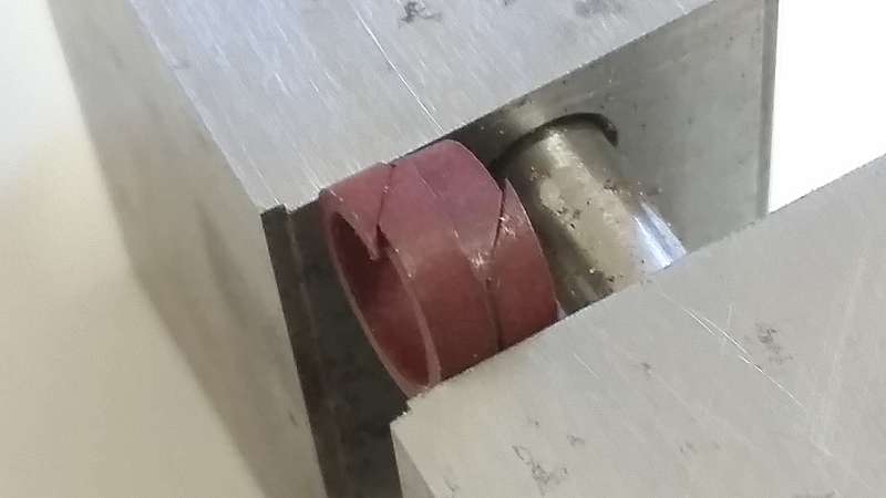

Hallo Volker,
die Idee war die wie auf dem Bild zusehen. Ist etwas Übertriebene Darstellung.
Dafür muss der Einstich etwas breiter gemacht werden.

etwas breitere Schlitze für die Dichtung geht beim Kolben nicht aber beim Steuerkolben. Die Kante bestimmt den Zeitpunkt vom Öffnen der Einströmöffnung.
Wenn sich da die Dichtung verschiebt stimmt das Timing nicht mehr.

Die gezeigte Verschiebung ist normal, wenn der Ring zu weit zusammen geschoben wird. Nimmst du für den Diagonalschnitt statt des Messers wie beim geraden Schnitt das Sägeblatt dann kann sich der Ring ausreichend zusammenschieben.

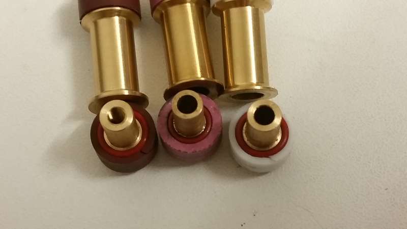

Hallo Volker,
vielen Dank für deine Informationen und Bezugsquellen. Die Quellen werde ich alle anschauen.
Bei meinen ganzen Konstruktion habe ich schon immer O-Ringe unter den Kolbenringen
verwendet.
verwendet.

dann hast du das Prínzip der Mantelkolbenring ja schon genutzt. Ich würde den Messingkörper im Durchmesser 2mm kleiner als die Bohrung der Schieberbüchse ausführen. Steuerkante ist ja der PTFE-Ring. Dass deine Schieberbüchse suboptimal weißt du ja. Eigentlich werden die Bohrungen als Parallelogramme ausgeführt. Bohrungen ergeben eine parabelförmige Zunahme der Dampfmenge mit Öffnen der Bohrung. Parallelogramme eine lineare Zunahme der Dampfmenge. Und gerade am Anfang des Öffnens wird schnell viel Dampf benötigt, da der Zylinder am Totpunkt steht.
