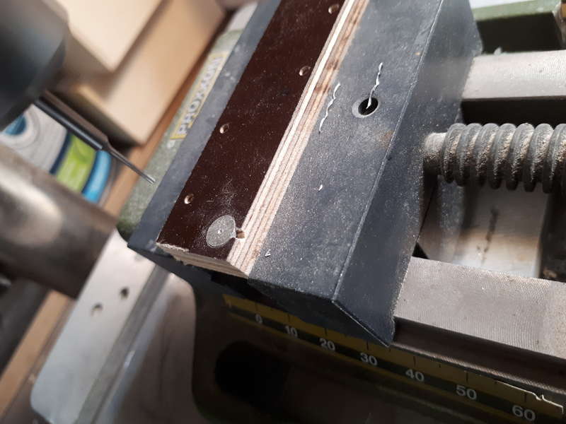

Konkret geht es um die unteren Lager der Schlingerdämpfer an den Achslagern.
Diese bestehen aus 2x 6mm Aluscheiben, 1x 2mm MS-Rohr und einer M1.2 Schraube.
Grundmaterial war eine Baumarkt-Alustange welche in Scheiben geschnitten wurde. Da da die Präzision noch nicht so ganz gegeben war wurde in einer einfachen Vorrichtung aus Holzbrettchen, MS-Profilen und Doppelklebeband eine Schleiflehre konstruiert.
04_April_2021_4_ (Trambahner)
04_April_2021_8_ (Trambahner)
Mit etwas Muskelkraft und Geduld ergaben sich 42 präzise Scheiben.
(32 werden effektiv benötigt)
Beim Versuch in diese Scheiben mittig ein 1.5mm Loch zu bohren zeigten sich dann wieder eindrücklich die Unzulänglichkeiten im Maschinenpark der SLM.
Eine Drehmaschine wäre sicher hilfreich gewesen.
Wie dem auch sei, eine andere Lösung musste her. Auf einem Bohrständer wurde ein Multiplexstück mit 6mm als Aufnahme vorgebohrt, dann ohne irgendeine Bewegung am Bohrständer der Bohrer gewechselt und in zwei Durchgängen (1mm & 1.5mm) hat das erstaunlich gut geklappt.
04_April_2021_14_ (Trambahner)
Zusammen mit 1.5mm langen MS-Rohrabschnitten und der M1.2 Sechskantschraube sieht das dann so aus.
04_April_2021_16_1_ (Trambahner)
Nachdem der Lehrling die Teile noch ein wenig verputzt hat, steht der Montage in die Achslager nichts mehr im Wege welche hier schon erfolgt ist.

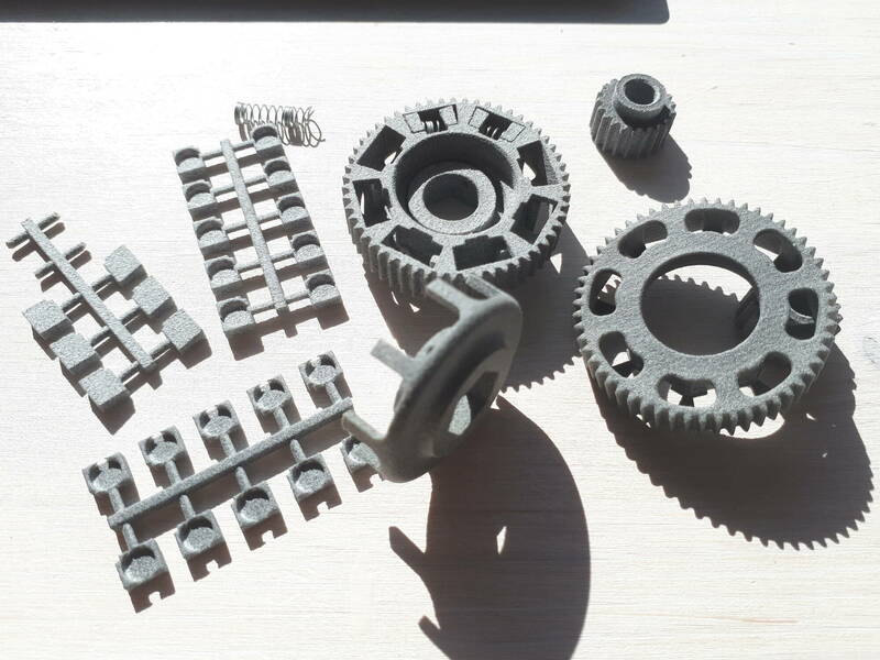

In den letzten Tagen erreichten mich von meinem bekannten Drucklieferanten ein paar Kleinteile
welche dann, ja was wohl?, geben wird:
20220406_1_1_ (Trambahner)
20220406_1_4_ (Trambahner)
20220406_1_9_ (Trambahner)

Ich hoffe doch sehr, dass du dieses tolle Projekt nicht aufgibst! Mir gefällt besonders, wie du traditionellen Modellbau mit den neuen Technologien verbindest!
Der SLM Antrieb (ich kenne mich da zwar gar nicht aus) sieht sehr interessant aus und zeigt jetzt auch, wofür die sechskantigen Enden der Räder gedacht sind. Ich werde aber aus den Bildern nicht ganz schlau wo die "Finger" der Abdeckung in die gefederten Zahnräder eingreifen. Werden die zwischen die Federwindungen gesteckt?
